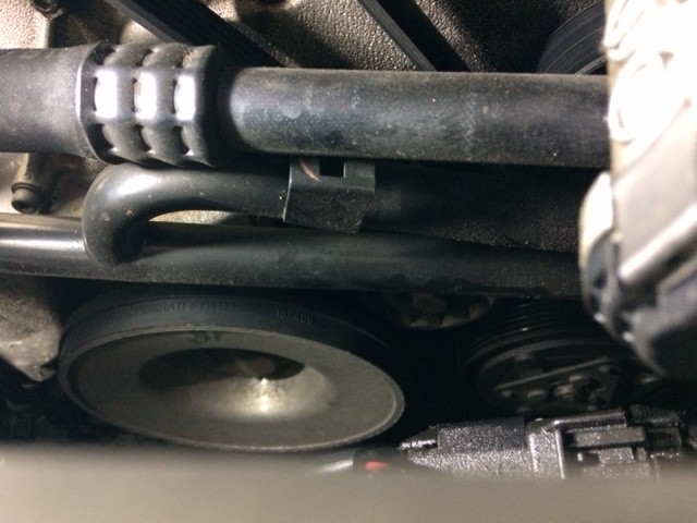

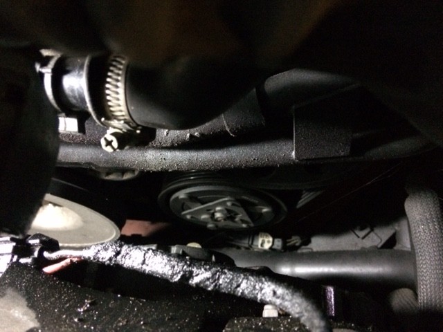

voici les photos, pas facile, l'hypothèse de Lionel se confirme, bien sur la pompe 187920 semble indisponible, une alternative, Alfa...?
merci d'avance.

fanch a écrit :Merci Lionel, juste une question, elles sont "plug &play"?
Oui, mais il faut juste acheter du liquide de DA pour faire le complément, et puis le démontage n’est pas trop compliqué mais c'est d’un accès :roll:
