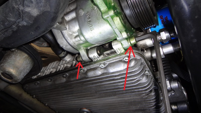

J'ai commencé à regarder au niveau du compresseur, seul point qui a été refait, avec le filtre puisque je les ai changé l'année dernière
Il y a un peu de liquide verdâtre sur mon compresseur à l'arrière, il faut que je vois plus en détail si j'avais mal remonté le circuit à l'arrière du compresseur, pourtant, lors de la recharge après le changement compresseur, filtre déshydrateur, pas de problème
je dois revoir cela en détail, mais en ce moment, malheureusement pas trop de temps !!!

Bon, après avoir tout démonté pour un grand service, j'ai cherché cette fameuse fuite, pas évident, j'ai donc acheté une bombe de détection R134, avec un mano, et j'ai pu trouvé où cela fuyait, au niveau d'une des deux durites alu qui sort du compresseur, après dépose, j'ai constaté une belle felure juste dans le coude
Alors, vu le prix du neuf, j'ai décidé de souder moi même cette fuite, pas super le résultat (au niveau esthétique) mais après test c'est étanche et solide
Et me voici donc reparti chez le regonfleur de clim, et super, plus de fuite, et clim rechargée qui fait du froid, ouf
