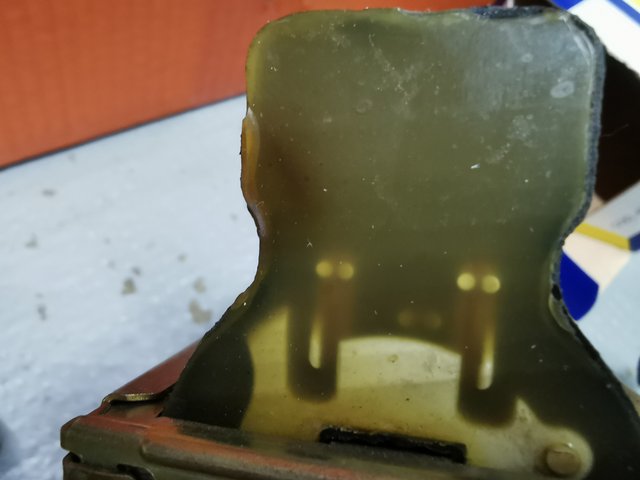

Voici les bobines d'allumage que nous avons sur la 3200GT
C'est une bobine BAE01 de marque Magneti Marelli avec un crayon (isolateur) BERU 0300 132 103 (1kohm).
Les diverses infos sur internet disent de prendre en remplacement des Valéo 245127 des Peugeot 306 16S phase 1 (par exemple). Le crayon est plus court, il faut récupérer ceux de la 3200. Pas de problème il suffit de tirer dessus pour les enlever.
Voulant suivre les conseils, j'ai cherché un bon moment des Valéo (en rupture en ce moment), mais je suis presque certain que d'autre marques "exotiques" ferait l'affaire...
En observant mes bobines, quatre sur huit présentent des traces suspectes de coulure ou vernis ou résine,... surtout celle là :
Ayant déjà vu dans mon boulot des transfos qui ont chauffé avec des traces de vernis fondu, ça y ressemble fortement... :?
Dans ce cas, il doit me manquer des spires au secondaire, avec une perte de plusieurs centaines de volts, et une étincelle à la bougie pas extra...
J'ai testé à l'ohmmètre le primaire et la résistance est dans la norme, inférieure à 0,8 ohm. Par contre impossible tester le secondaire simplement...
Sur les forums de Pigeot 306, ils parlent aussi de bobines qui chauffent avec la température du moteur.
Alors avec la cocotte minute du 3200, je t'explique même pas... :oops:
Mes nouvelles bobines doivent arriver fin de semaine. Je verrai si j'ai (enfin) un meilleur ralenti à froid avec une voiture qui sentira un peu moins l'essence.

Par contre ce que je prenais pour de l'isolant ou du vernis fondu sur mes bobines est en fait de la colle qui doit empêcher le circuit magnétique de bouger. Une différence, la colle est transparente sur les neuves.
Contrairement à ce que je pensais, il y a quelques différences de fabrication. Le moulage n'est pas le même et l'arrière est translucide.
Ce qui permet à certains de creuser, et ressouder les fils quand la soudure lache... :shock: 100000 km avec, il dit le gars... :mrgreen:
La suite quand j'aurai les 4 autres bobines. Y aura-t-il une différence ? :?
J'aurais tendance à dire qu'une bobine est bonne où coupée mais pas de perte de quelques spire...
Donc soit étincelle à la bougie où rien mais pas de perte de centaine de volt...
