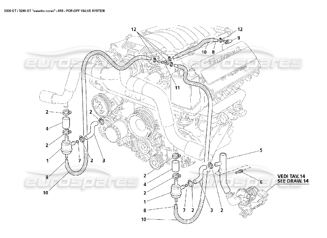

ça serait la pièce numéro 1 qui gère la surpression?
Re: [3200] plus de turbo ?
Publié : mar. 22 oct. 2019 19:10
par sebasto35
Non; les pièces 1 sont les pop off valve où dump valve.

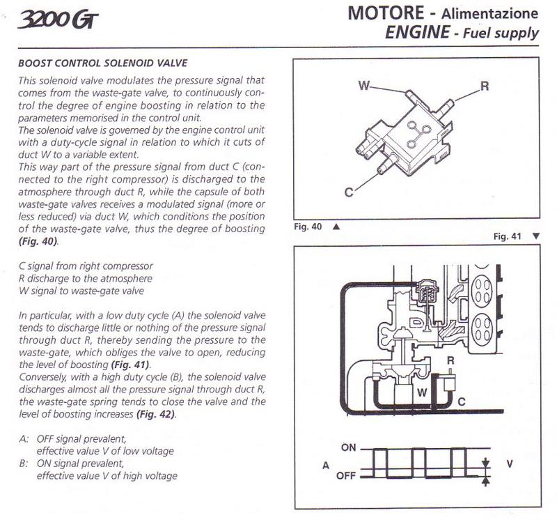

Le boost est géré par l'ECU qui envoi un signal au niveau du "boost control solenoid valve" qui actionne elle même les Waste gate si besoin de réduire le boost...

oui, j'ai vu cette valve sur l'éclaté d'Eurospares quand j'ai cherché la cynématique des boosts... mais j'ai pas encore eu le temps de la chercher vraiment sur l'auto... elle se trouve sous le plenum?... me rappele pas, je l'ai pourtant enlevé cet hiver pour changer les capteurs de cliquetis...
et vous savez si on peut la tester et comment?
oups, oui, je viens de la voir! elle est toute petite la coquine!!! du coup me faudrait enlever le plenum et vérifier déjà les petites durites ou peut-on contrôler cette électrovanne?

Ces pop off valve se trouvent entre le turbo et l échangeur (sous les boîtes à air).
Pour ne plus avoir de boost, faut vraiment avoir une grosse fuite (pas sur que ces valves engendrent une si grosse fuite)...
Faut inspecter tout le circuit de sural...

oui, je vois ce que sont ces pop off... mais comment les contrôler aussi?

Faut juste contrôler l étanchéité de la membrane..

Car si allumé, c est l ecu qui envoie l ordre au boost solenoid valve d ouvrir les waste gate (mode dégradé).

Pour les pop off valves, oui tu peux souffler ou aspirer par le petit tuyau (la pression ou dépression doit se maintenir).
Si non, c'est que la membrane est percée.

bon alors les pop off ne sont pas percées, la solénoïde fonctionne quand on y met le jus, bouche la sortie qui va aux waste-gate mais ne laisse pas sortir l'air... mais je ne suis pas certain que ça doive sortir... pas tout compris la doc...
