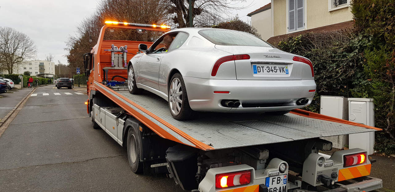

Pas beaucoup de temps, en tous cas pas assez à mon gout pour utiliser ce super jouet ... du coup, ce matin, bien décidé à me faire plaisir, je prends la belle pour aller au bureau ... et la sur l'A13, en passant en 4e la pédale d'embrayage reste enfonçée ... la butée sans doute (l'embrayage probablement aussi) ...
j'ai réussi à sortir de l'autoroute et a garer l'engin sur une bonne place qui semblait m'attendre et demain, je vais m'occuper de la faire dépanner et de trouver un garage dans le coin (Ouest de Paris) pour la prendre en charge ... voiture acheté et entretenu jusqu'ici en Belgique, je n'ai pas encore trouvé de garage en RP alors je suis preneur d'une bonne adresse dans le coin et de conseils ...!
