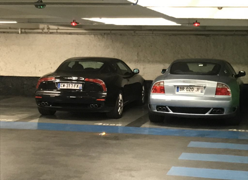

Hello, j’habite Paris, Marie, un enfant et
Voici photos si j’arrive à les télécharger

Ah ben voilà!
Bonjour Lou, et bienvenue. :mrgreen:

Tu as encore les 2 maserati?

Oui j’ai toujours les deux et bientôt trois
