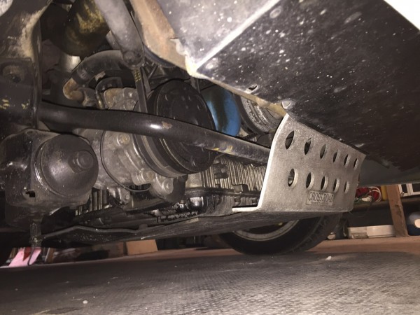

Re: divers problèmes sur biturbo S
Publié : dim. 22 mars 2020 21:04
par Froggie
Une plaque en métal suffisamment épaisse à éventuellement mettre en forme de luge et à fixer en dessous, sur des points solides du berceau AV.
Même 3 mm, ça devrait permettre de glisser sur un obstacle si l'angle d'attaque est faible, et amortir suffisamment le choc.
A vérifier par le calcul de résistance du matériau, pour ceux qui ont envie et qui savent faire ;)
Publié : mer. 8 avr. 2020 11:00
par collin_maxime
Publié : mer. 8 avr. 2020 13:33
par Konimino2
Sur la Es, je l ai installé. Voir le post.
Sur la 222 4v il y était...
Ski de protection
Ski de protection
Bon on touche plus vite il faut en avoir conscience.
