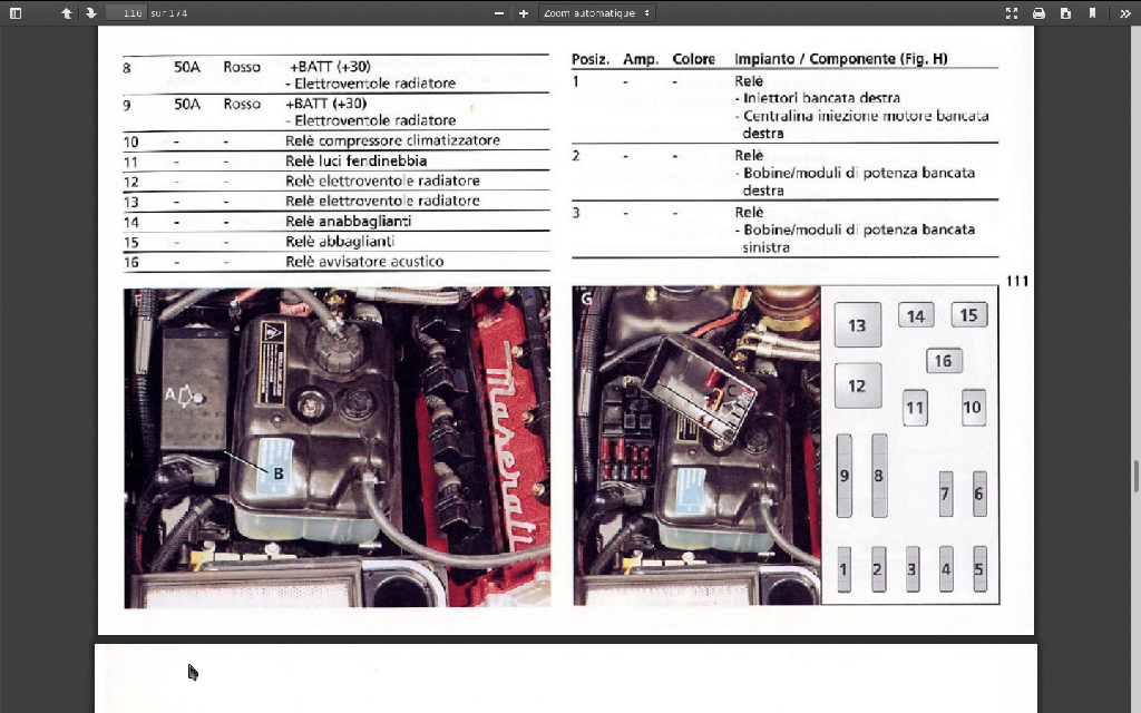

par Konimino2
Il me semblait que la cordelette c’était pour ouvrir la trappe à essence non? Justement à partir du coffre.
Mais d une façon ou d une autre, il faut alimenter le relais.
Demande à un électricien si c’est possible d alimenter directement le relais pour actionner le contacteur du coffre.
Mais je crains fort que ce soit dans le coffre le 11.
