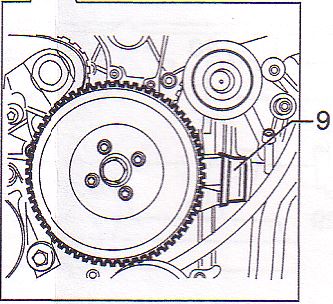

Ton capteur "pick up" n'est pas débranché, celui positionné devant la roue crantée vilo?

Le capteur pickup dont parle sebasto35 se situe où exactement ?

Voici l'implantation du capteur (N°9)
Mais si le capteur était défaillant, tu aurais eu le message sur unidiag...
Le démarreur tourne vite?

Merci à Sebasto35 et Gemini pour vos informations supplémentaires cependant, je n'arrive pas à visualiser vos images respectives.

C'est bon, j'ai vu où se trouvait le "Crankshaft Sensor" et le connecteur au dessus du cache culbuteurs gauche ! Je vais vérifier les connexions et vérifier son bon fonctionnement sinon, je vais m'orienter vers son remplacement, si toutefois le remplacement de la batterie ne devait pas solutionner le problème.
