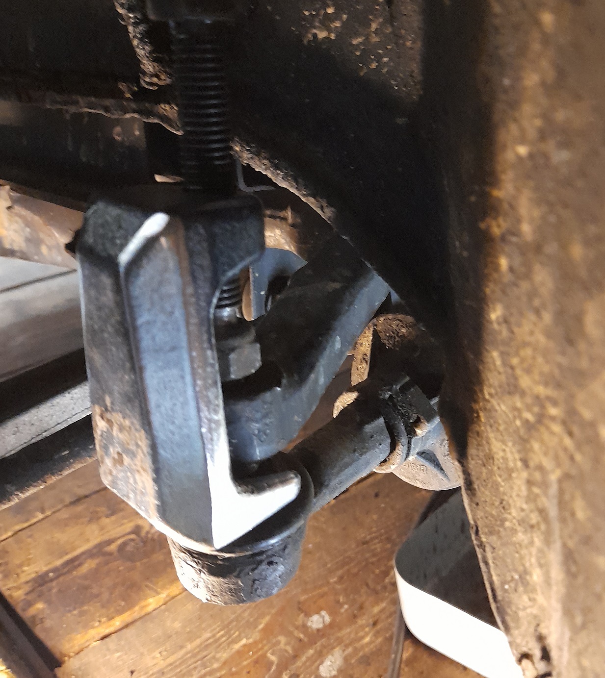

Ensuite, il est nécessaire de désolidariser la biellette de direction.
![Image](https://i.postimg.cc/P5ZxpHYv/IMG-20200820-140005-resized-20200820-024701564.jpg)
Pour une fois, ça va tout seul, deux tours de clefs et elle s'extrait (je me demande si je ne l'ai avais pas remplacé il y a deux ans en fait

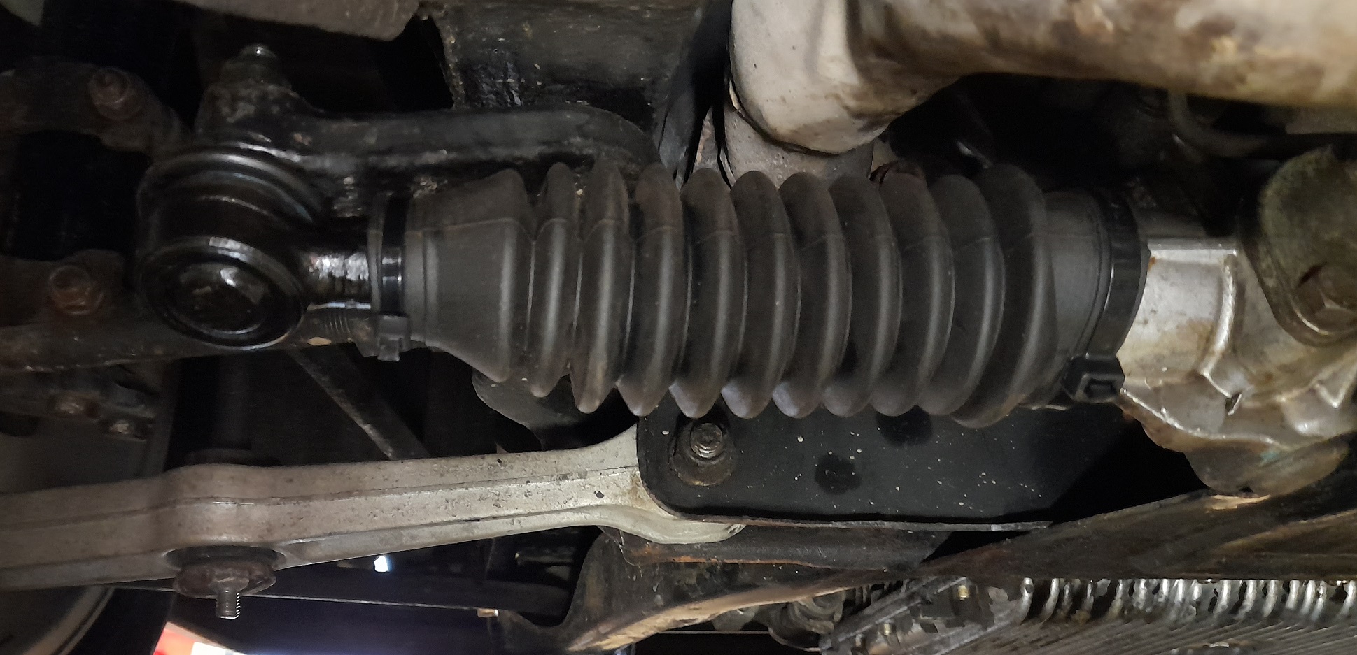

Et voilà, il ne reste plus qu'à replacer la biellette (remplacez l'écrou nylstop par un neuf), remettre la roue et c'est déjà fini!
![Image](https://i.postimg.cc/Gpdc4yb6/IMG-20200820-142931-resized-20200820-024659246.jpg)
