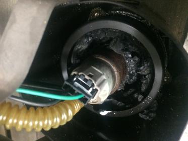

Il faudrait pas que les pompes qui sont comme ça :
deviennent comme ça :

Si si réservoir en tôle sur 3200. Les régulateurs ne sont pas dans la pompe sur 3200.
La photo des pompes c'est pas de la légende...
Et il vaut peut être mieux écouter MASERALFA. Il sait, et c'est son métier.
