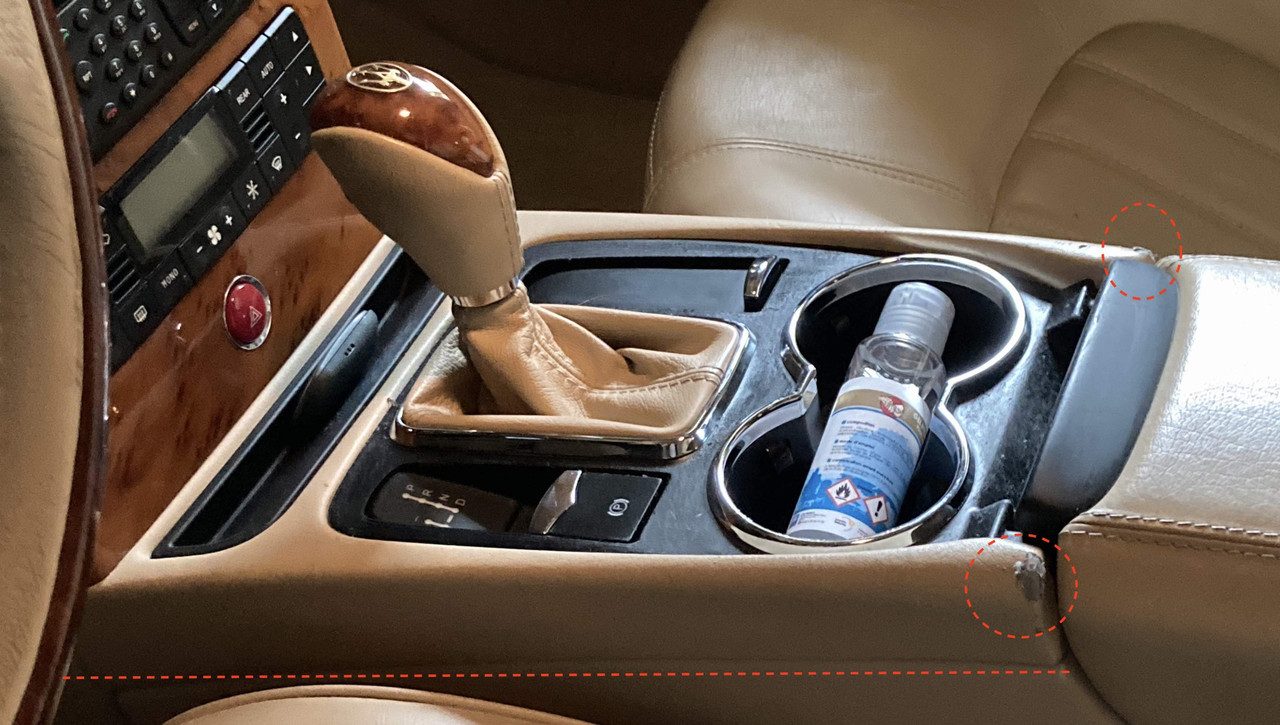

Je recherche pour une Quattroporte V de 2010, soit :
- de restaurer les dégâts du temps sur le cuir (avec ou sans démontage)
ou bien
- d' acquérir la pièce complète
voir photo
Toutes mes recherches sur le web n'ont pas aboutis pas de succès non plus avec les éclatés
Dans les deux cas comment d'éclipser cet habillage ?
Merci pour vos conseils et .... propositions

A priori c'est très simple à faire =
- tout d'abord enlever le pommeau de levier de vitesse = simplement en tirant dessus vers le haut, en prenant soins d'exercer la traction bien dans la direction du levier, sur lequel il est simplement enfoncé.
- puis pour retirer la partie supérieure de la console centrale = 4 vis à enlever (voir photo ci-dessous). 2 au centre de chaque porte gobelet (elle sont visibles une fois retirés les 2 ronds en caoutchouc qui en tapissent le fond. une visible quand on retire le cendrier, et l'autre quand on retire le boîtier indicateur de rapport de boîte, lui aussi simplement enfoncé = il suffit de tirer dessus, au besoin en s'aidant d'un instrument souple pour ne rien abîmer. Pour l'enlever totalement, il y a 2 prises clipsées à débrancher délicatement.
Attention, ma pièce est légèrement différente de celle de ta photo = je n'ai pas le cache en plastique noir sur la partie avant = peut-être y-a-t-il une autre vis là dessous, mais sinon, une fois les 4 vis de la photo enlevées, on peut retirer le dessus de console centrale complètement: il faut simplement débrancher l'allume-cigare, le commutateur de frein de parking, et un petit fil électrique qui aliment l'éclairage des porte gobelets.
Tu as alors entre les mains la partie qui t'intéresse, la partie "noire" étant liée à la partie "cuir" par des vis facile à retirer.
Je suppose qu'on peut appliquer un nouveau cuir, ou réparer (voir https://www.renovation-du-cuir.fr/metho ... oncuirauto) ou la changer pour une pièce neuve, la difficulté étant alors de ne pas se tromper à la commande parmi les nombreuses couleurs disponibles...

ah oui je rajouterais surtout un grand merci à CBi.
Je vais opter pour une pièce neuve, la vidéo de la restauration du cuir me freine un peu pas très manuel le bonhomme !!!
J'attends vos pistes pour cette pièce de console. Encore merci

Voir sur Scuderia parts pour une pièce neuve = https://www.scuderiacarparts.com/part-f ... 3598/63604
Malheureusement, les pièces comme la tienne, avec ce réceptacle en plastique sur la partie avant, et qui semblent être spécifiques aux GTS des années 2009-2012, sont bien plus chères sur ce site que les pièces qui en sont dépourvues (communes aux autres séries ?).
Alors que la pièce par ailleurs semble identique... Je me demande à quoi ce réceptacle en plastique peut bien servir... :?:

Bonjour et merci CBi tu es l'homme de la situation pour mon problème. Mais j'ai failli avaler ma CB sans i :o aux 1 111€ de cette pièce. Du coup (coût) je vais tenter la restauration du cuir. Je pense que ce réceptacle en plastique sert à contenir les pièces d'or pour les péages autoroutiers dans certains pays autement capitaliste :lol: ou peut être des tubes de rouge à lèvres des conductrices dans la dolce vita :shock:
