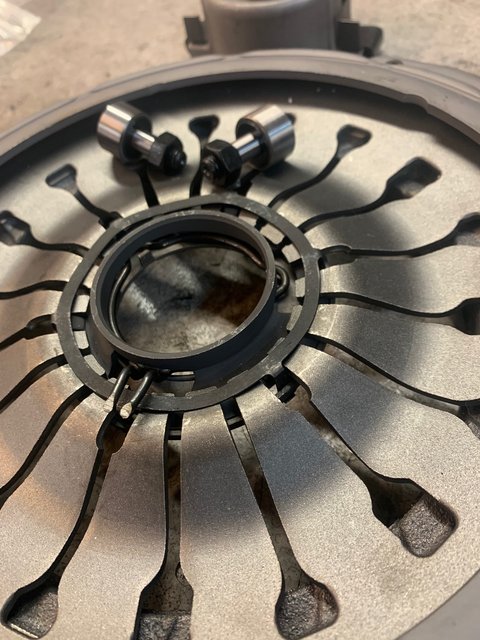

Nous sommes bien d'accord Facom65 que nous parlons de cette pièce :
Que l'on voit en place sur cette photo de l'embrayage adaptable :
Pour moi, cette pièce n'a qu'une seule fonction, maintenir en place le gros clips derrière le mécanisme (qui vient se bloquer dans la butée), le temps de pousser la queue de boite dans le trou. Une fois que c'est en place, ça sert plus à rien,... à mon avis...
Je me demande si le mieux c'est pas de faire comme on fait souvent en démontant par obligation (avec la butée bloquée dans le mécanisme), monter tout sur la boite en premier avant le remontage. Je ne sais pas, j'ai jamais essayé...
Re: problème embrayage 3200 GT
Publié : lun. 21 déc. 2020 14:10
par Facom65
Oui c'est ce clip, il a son importance pour maintenir l'ensemble des plaques car quand il s'est barré ça m'a foutu le bordel.....
A gauche le système neuf a droite celui qui a déconné...
Allez je remonte ça cet aprem!!!!!!!!

C'est toi qui a taillé les bouts du clips de la butée (deuxième photo, là où ça touche la fourchette), ou tu l'as reçu comme ça ?
On dirait qu’ils ont changé la butée ?
Publié : mar. 22 déc. 2020 09:48
par Facom65
joeley a écrit :C'est toi qui a taillé les bouts du clips de la butée (deuxième photo, là où ça touche la fourchette), ou tu l'as reçu comme ça ?
Non je n'y ai pas touché
Publié : mar. 22 déc. 2020 10:14
par Facom65
Mis en place de l'embrayage hier!!! Pas trop de trois pour le faire....
Préparation du volant moteur:
Mise en place du mécanisme et du disque avec le centreur "maison":
Petite technique bien nécessaire pour la suite, insertion d'une petite cheville plastique pour laisser écarté le gros clip de la butée. Car non la butée ne s'insère pas en force sans ouvrir le clip!!! Là était mon erreur la première fois, ce qui avait fait sauté les plaques de maintient avec le clips fin a 6 ergots.
Préparation de la butée:
Après quelques manipulations de la boite
et une bonne demi heure après, la boite est insérée, plus qu'a mettre la butée a actionnant la fourchette a la main. Ca rentre tout seul sans forcer. Puis on fait sauter la cheville en plastique qui maintient le clips de la butée a l'aide un long fin tournevis.
Butée verrouillée!!!! Plus qu'a remonter le reste....

Superbes photos, et remarque très importante à propos du clips, merci...
Quelqu'un a quand même du demander des modifications sur cet embrayage qui posait quelques problèmes (que j'ai eu) sur les premières versions.
Extrémités du clips trop longues. Elles touchaient sur la fourchette avant que je la remonte dans l'autre sens comme sur la photo, avec tige du récepteur d'embrayage raccourcie.
Sur la nouvelle butée, c'est coupé à la disqueuse avant livraison...
D'autre part, il me semble bien que la nouvelle butée à gauche est plus longue que l'ancienne. Ce qui serait une bonne nouvelle, comme ils n'avaient pas été fichu d'en faire une de la bonne longueur comme d'origine. Donc bidouillage obligatoire sur le réglage de l'embrayage.
Je pense que maintenant c'est remplacement comme d'origine (enfin presque)...
Et bonne nouvelle en voyant les photos, ça se fait sur un pont qui lève à 1m.
