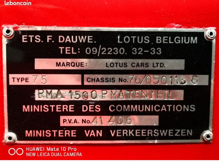

Rien à voir avec Maserati, mais j'ai un pote (maseratiste, rien n'est perdu) qui me demande si vous sauriez interpréter cette
plaque constructeur trouvé sur une Lotus belge. Le numero "PMA" semble meulé et refrappé. Le numero ne dirait rien sur les fichiers.
Une idée ou un retour?

Firmin Dauwe a été importateur Lotus en Belgique

En France, de nombreuses voitures importées recevaient ce genre de plaque dans les années 70 et 80. C'était une étape nécessaire du processus d'importation.
Ce qui est étonnant sur celle ci, c'est qu'elle porte la mention " ministère des communication ".
Peut etre était elle apposée dans la voiture pour certifier la réussite aux tests d'antiparasitages qui se pratiquaient à l'époque. Ces tests permettaient de valider le fait que la voiture, en passant près des habitations, ne perturbait pas la réception de la télé et de la radio dans les environs.
C'est une pure hypothèse de ma part

Le PVA est un Procès Verbal d'Agrément à titre isolé.
Pas trop étonnant pour une Lotus, surtout si c'est une ancienne

Pour moi c'est une plaque d'identification trafiquée, d'une Lotus type 17 Élite ?

Le Ministère des communications, à une certaine époque, avait en charge, toutes les voies de Communication, y compris les routes. On peut chercher un lien par là. Actuellement, c'est le Ministère de la Mobilité qui à ces voies sous sa tutelle.
