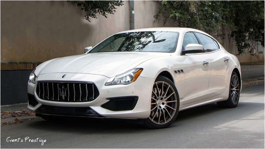

Pardon, je me présente je me prénomme Issam je possède une maserati quattroporte blanche. Département 38 Grenoble

Bienvenue et bravo pour cette belle QP, elle est magnifique en blanc!

Magnifique cette QP. Les jantes sont splendides.
D'ailleurs ne serait-ce pas la première QP6 du forum ?

Bienvenue Issam, beau vaisseau.
