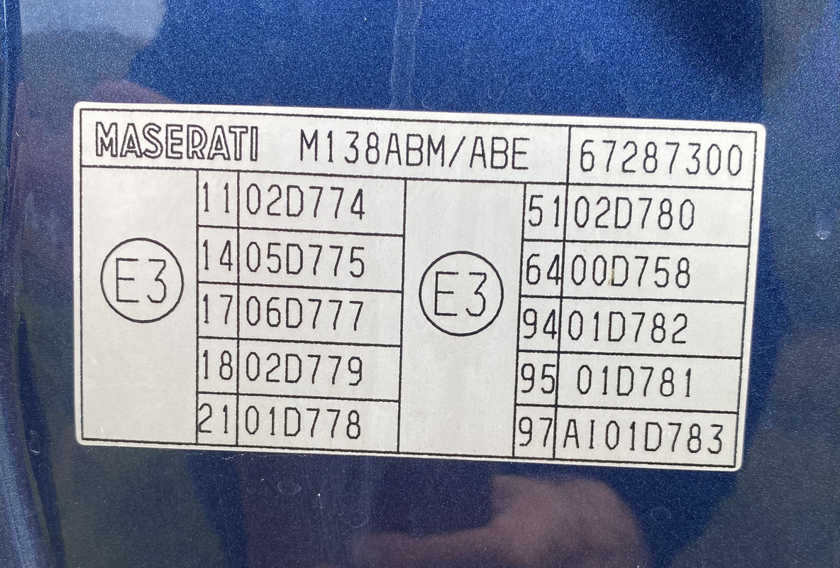

Quelqu’un saurait décoder cette plaque trouvée sur la porte gauche (4200 GT)

On a d'abord le type du véhicule =
M 138 ABM (Coupe GT), M 138 ABE (Coupe Cambiocorsa)
La marque E indique une conformité aux standards européens, le chiffre indiquant le pays de base pour la certification: E3 = Italie
Les indications chiffrées correspondent ensuite à l'énumération des standards concernés.
Donc E3 véhicule homologué en Italie, pour ce qui concerne le règlement no 11, sous le no 02 D774, i.e. conformément aux dispositions du Règlement no 11 tel que modifié par la série 02 d’amendements, et par le dossier d'homologation D774. et ainsi de suite...
Le règlement 11 porte sur les serrures, le 14 sur les ceintures et dispositifs Isofix, le 17 sur les sièges et appuie-têtes, etc...

Ok, compris, merci ! Dans Google on tape par exemple règlement cee 51 et on a le règlement sur les émissions sonores.
