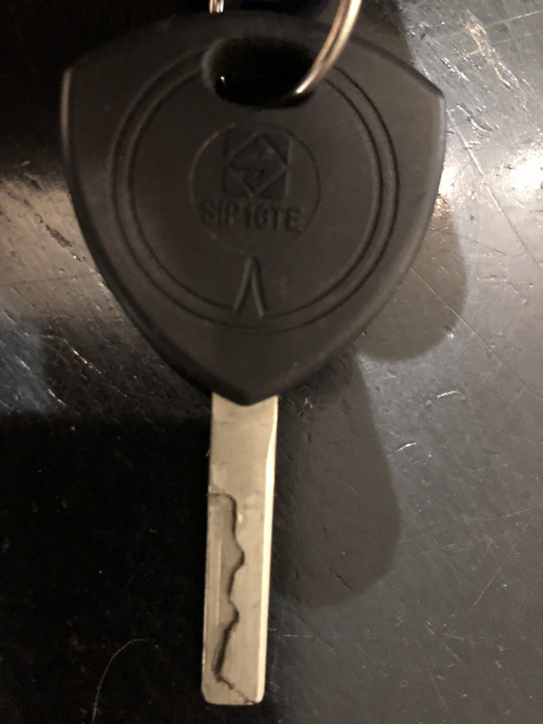

En l'occurence, elle ne te servirait à rien.
Normalement, il y a un transponder dans la clef qui dialogue avec l'immob.
C'est le bloc noir sur le haut de la clef.
La tienne n'en dispose pas (elle est pleine à ce que je vois, pas de place pour le transponder).
Vu que la voiture démarrait auparavant, c'est que soit :

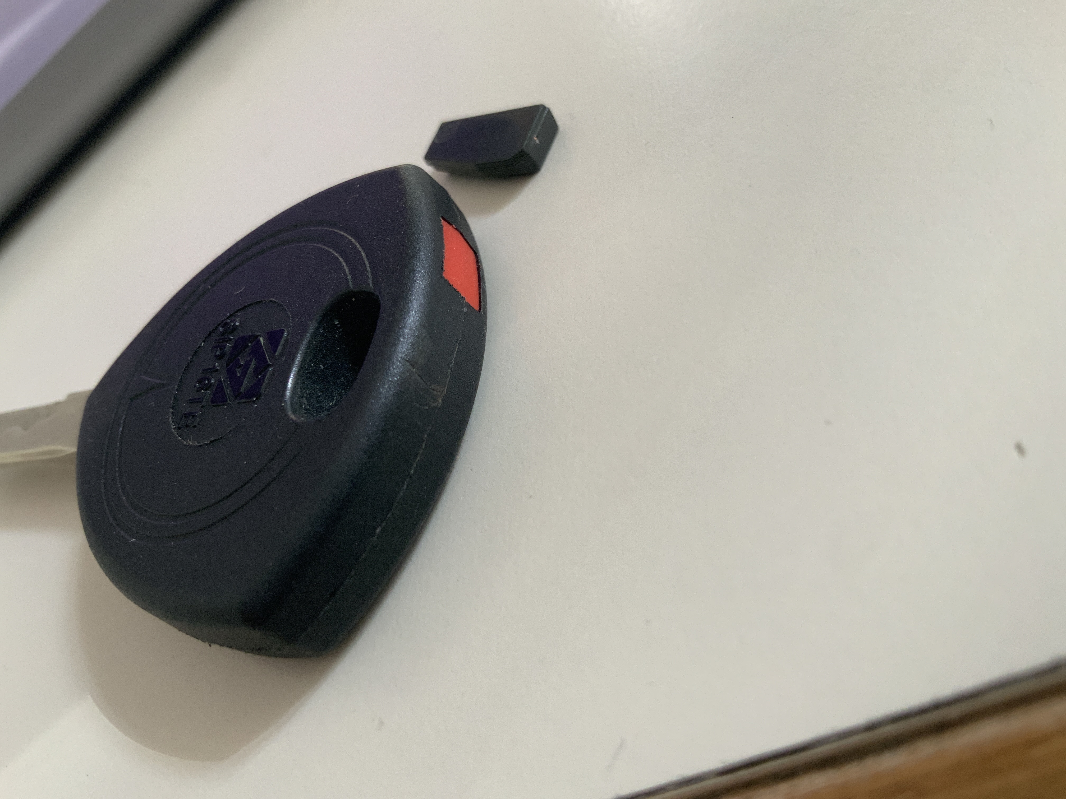

Il y a un logement au dessus pour le transpondeur

Konimino2 a écrit :Il y a un logement au dessus pour le transpondeur
J’ai exactement la même clef avec un transpondeur
Mais pourquoi le voyant d’anti démarrage n’a jamais fonctionné ???

J’ai fais lire la clef chez un cordonnier
Et le transpondeur émet bien un signal
Donc direction garage
Je vais aller en concession
J’espère que si les pièces ne sont plus disponibles ils accepteront que je leur fournisse des pièces d’occasion…..
