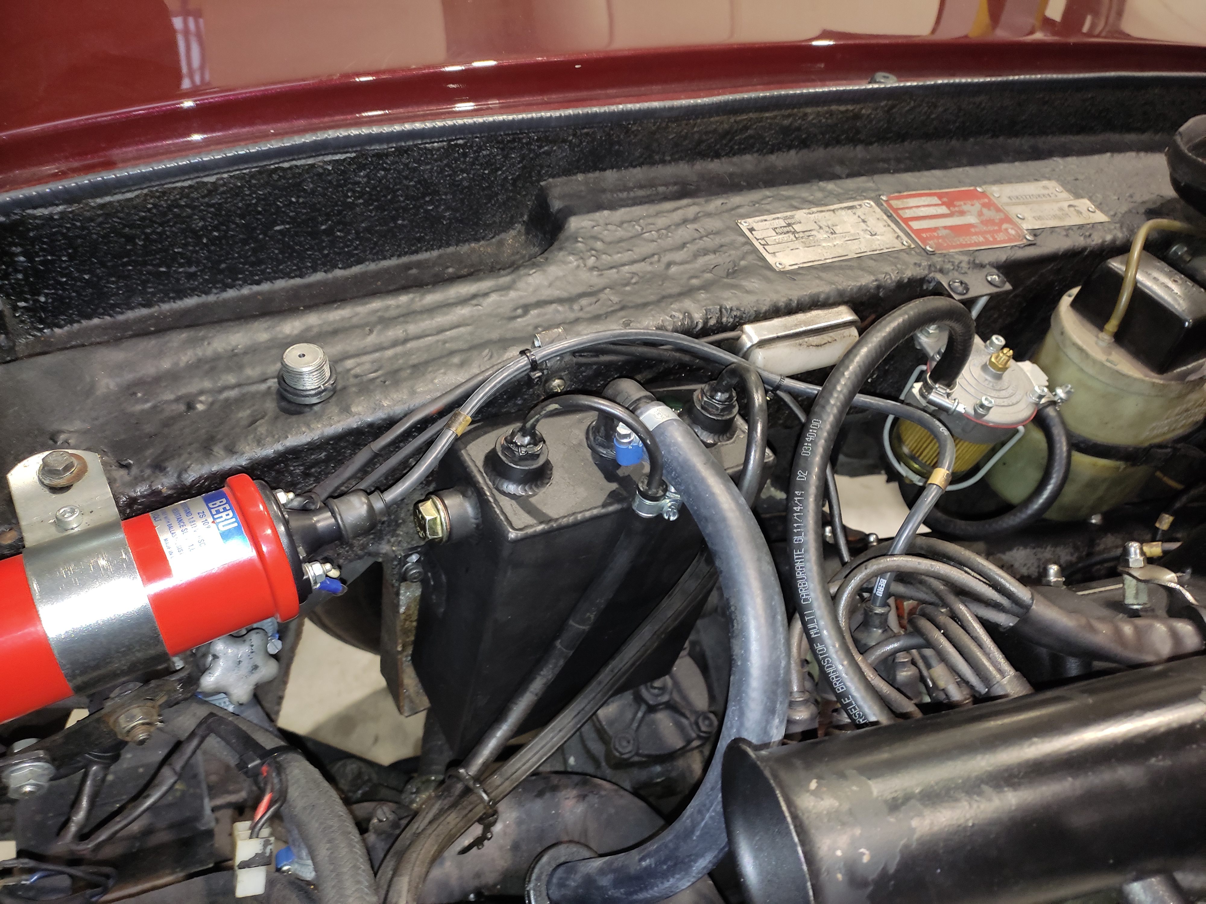

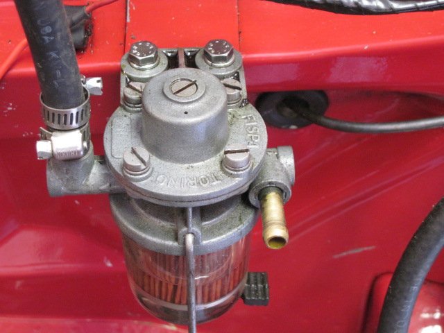

Haha.

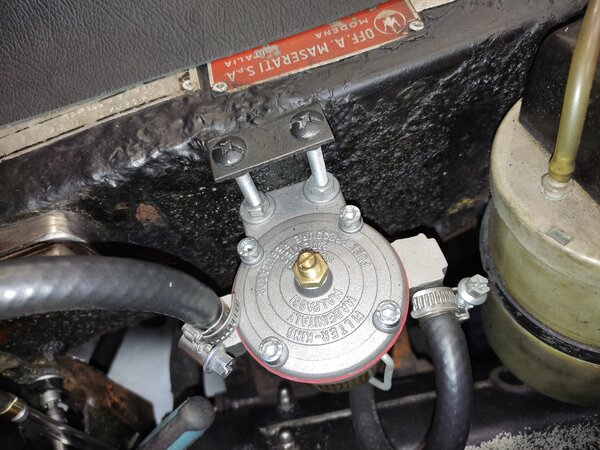

Le réservoir cylindrique transparent avec une sorte de filtre dedans (une membrane), c'est le régulateur de pression d'essence.
Je crois que celui-ci (un Malpassi) n'est pas celui d'origine (un Fispa) qui aurait donc été remplacé par le passé.
Mais les deux sont de la bonne came.
Le mien:
Le Fispa:

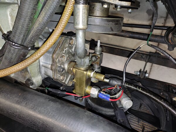

Maintenant c'est une fuite au niveau de l'axe de pompe.
La pompe est en cours de démontage et va être renvoyée chez un réparateur Citroen...

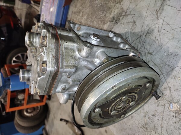

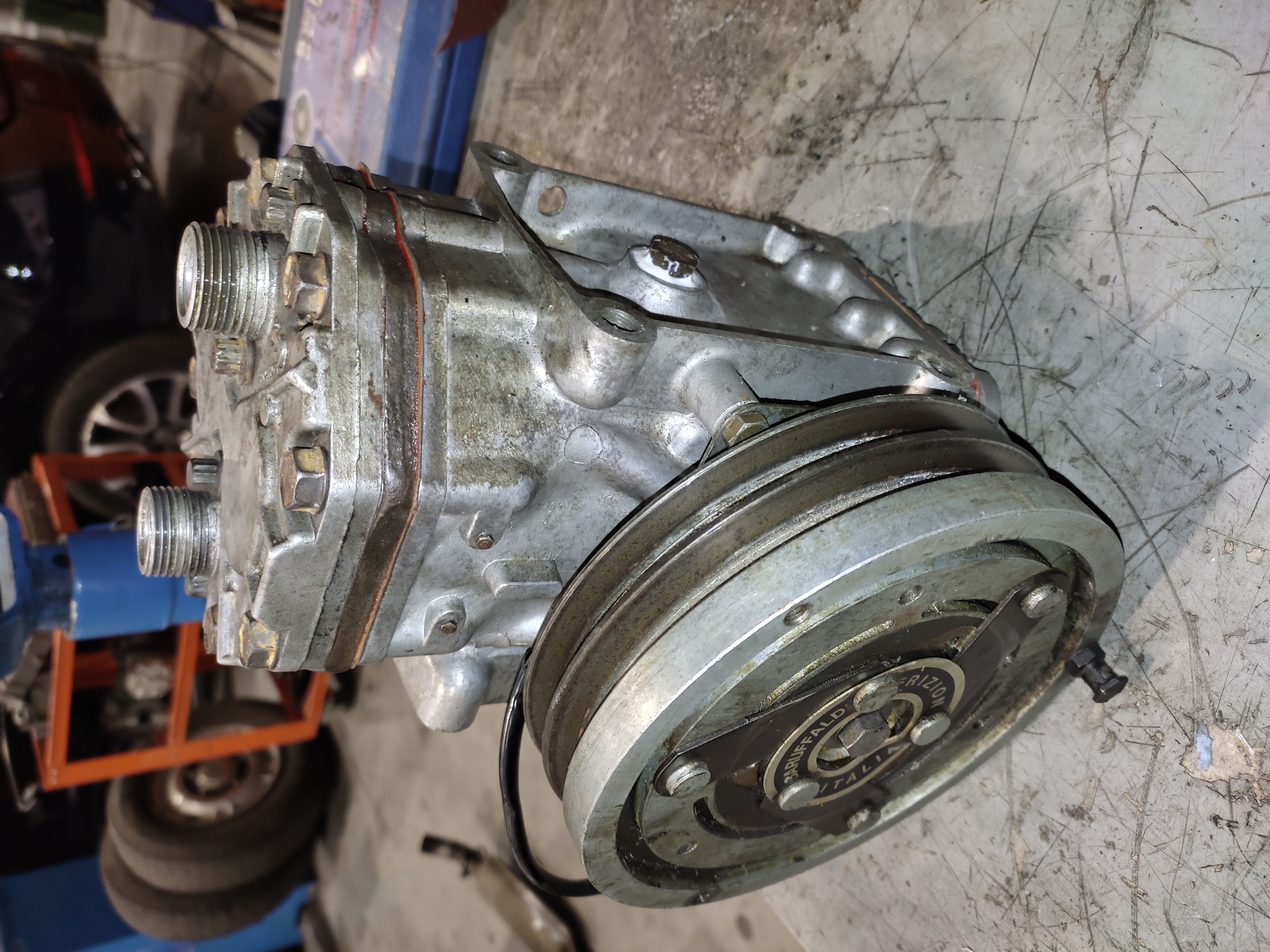

Le compresseur a été à nouveau sorti, examiné:
Après tests, il semble que la fuite se ferait via les chemises des pistons, peut-être à cause d'une ovalisation des chemises et/ou d'une déformation du corps du compresseur
Peut-être un compresseur trop sollicité ou mal entretenu. En tous cas, ce ne serait pas économiquement réparable...
J'ai trouvé des compresseurs York du même modèle, neufs refabriqués, environ 400 roros. Valenti m'a dit que c'est sans doute la meilleure solution, il se charge d'en approvisionner un.
L'Indy reste donc dans l'officina pour encore un certain temps...

Heureusement, il a sourcé un compresseur d'occasion qui semble en bon état. En fait ce type de compresseur est très robuste, et le mien a vraiment dû être malmené (plus d'huile? surchauffe?) pour devenir HS.
La culasse a été intervertie avec celle de l'ancien compresseur pour avoir les piquages d'entrée-sortie dans le bon sens:
Il ne manque plus que la cartouche de déshydratant pour le circuit d'A/C (en cours d'approvisionnement) pour que le circuit d'A/C soit opérationnel.
Concernant la pompe LHM, finalement Valenti l'a démontée lui-même et remplacé la pièce défaillante. Elle est maintenant remontée. Vue de dessous, on la voit ici en place (en vert, bien sûr
) ainsi que le dessous du nouveau vase d'expansion de LHM en alu:
Pratiquement tous les composants du circuit LHM ont été remplacés ou restaurés à ce jour: accumulateur, sphères de freinage, vase d'expansion, pompe.

L'annonce de compresseur York que j'avai trouvée était une offre pas fiable du tout.
En tentant de passer la commande, Valenti a noté que "la probabilité de livraison" était de 80%
