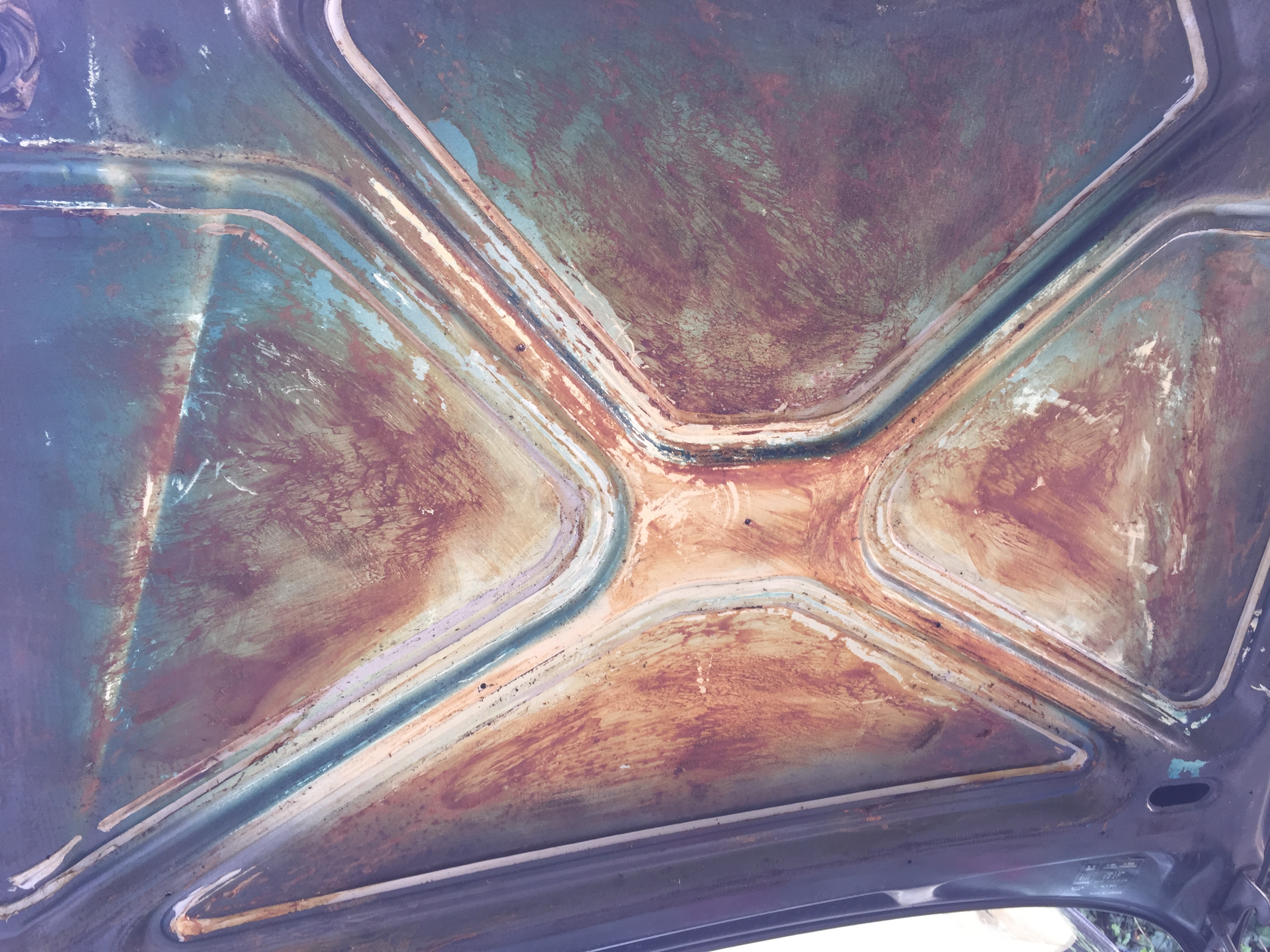

Parmi le m... :Maze que je hais, la pratique du pistolet à colle pour Le capot interieur afin de fixer cette mmmmmm..... :Maze de mousse.
Satanée s... de  mousse
Avec quoi enlevez vous les résidus?

Re: Je me presente
Message par ghibli30 »
Acétone. A faire en extérieur.....
Patrice
Messages : 8440
Re: Je me presente
Ou tu recolles le nouveau par dessus, ni vu ni connu :oops:

ghibli30 a écrit :Acétone. A faire en extérieur.....
Oui c'est souverain pour les colles et résines en tout genre, souvent utilisé sur mon XJS :)
Messages : 8867
Re: Je me presente
L'acétone, à faire vraiment en extérieur et/ou bien ventilé et de préférence avec masque et gants adéquats.
Sinon tu peux aussi essayer le heat gun, mais avec le risque que ça caramélise encore un peu plus la colle; fais un essai sur un petit coin.
Et si c'est vraiement dense/adhérent, comme déjà suggéré, tu colles par-dessus
Messages : 9937
Re: Je me presente
Hum vacances mécaniques bricoles...
L'acetone... ca enlève la peinture. La j'ai enlevé au nettoyant frein. j'imagine que je vais coller dessus en effet.

Essaie l'essence de térébenthine

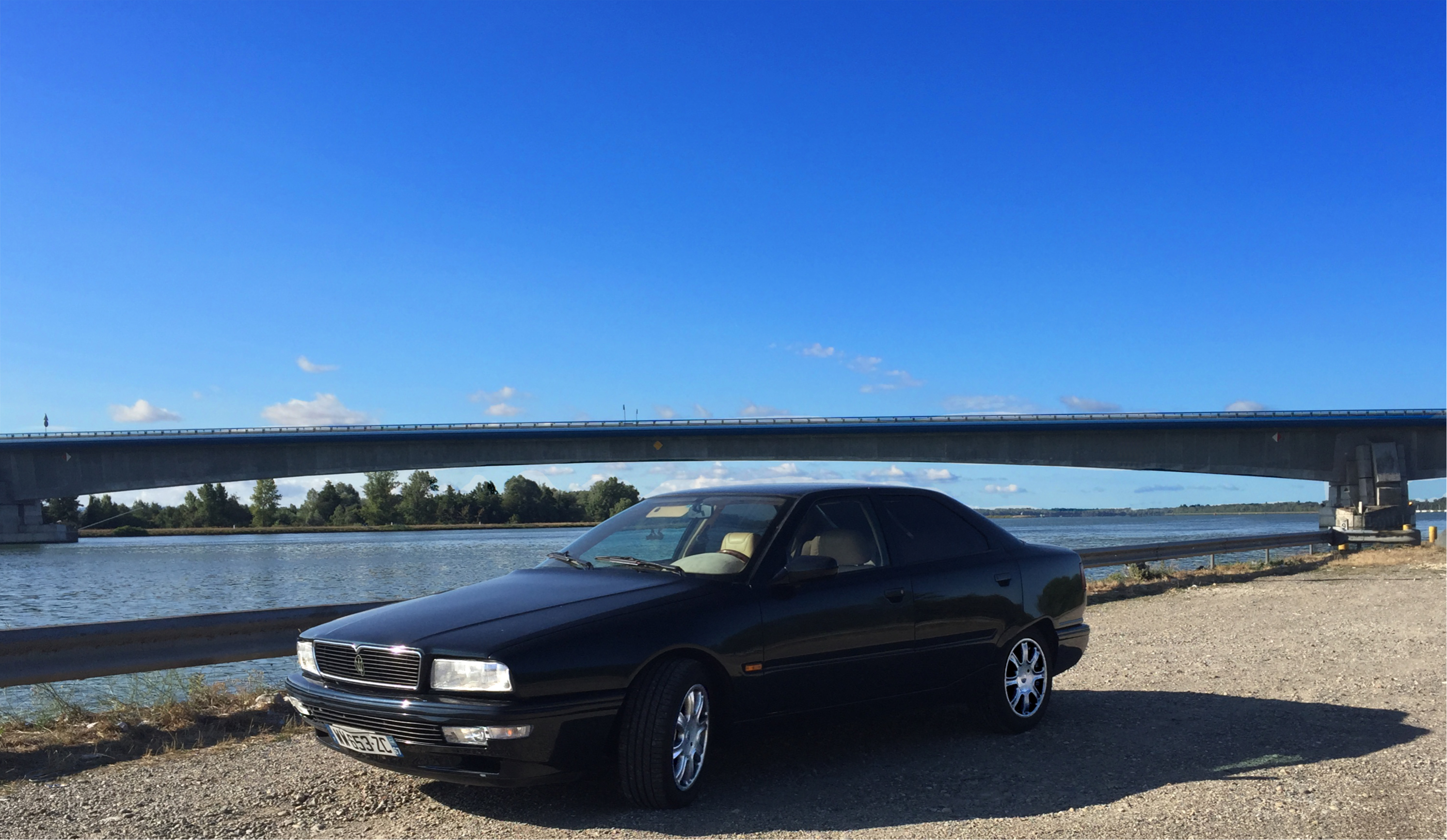

Messages : 12969
Re: Je me presente
Belle Quattroporte et très belle photo ;)
Lionel
Messages : 1916
Re: Je me presente
Message par Lionel »
Trés belle :Maze Quatroporte au bord du Rhin.

Félicitations pour cette belle QP4. ;)
Il va falloir créer une section pour les collectionneurs fous , puis une autre pour ceux qui changent de biturbo comme de chaussettes, etc.... :lol: :lol: :lol:
