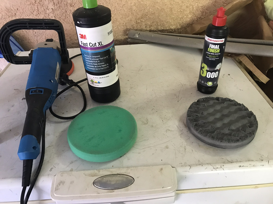

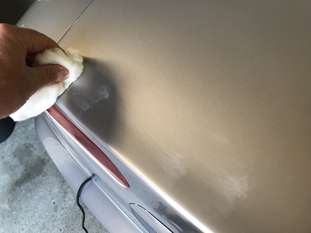

Alors... Voici dessous la polisseuse avec se bonnets et le produits/
Le premier est pour décaper la peinture et effacer les petites rayures. On utilise un bonnet en mousse dure.
Une fois cette première opération effectuée on passe au polissage doux avec un bonnet très souple :
Ensuite on passe au traitement proprement dit Swisswax.

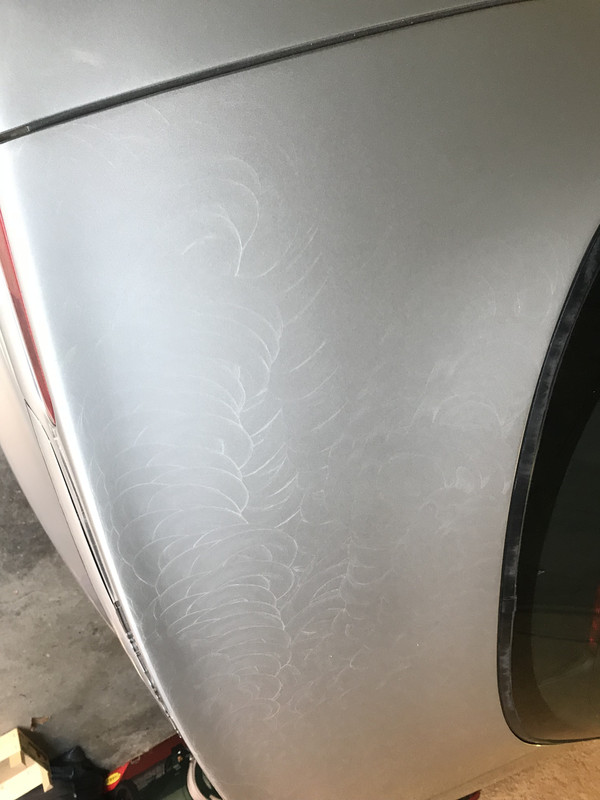

Première opération passer le « Cleaner fluid regular ». Il se passe avec de la ouate en va et vient et non pas en circulaire. Ce produit sert à traiter la surface de la peinture et va servir de primaire d’accroche pour la cire :
On l’essuie comme un polish classique et on voit que la couleur change déjà

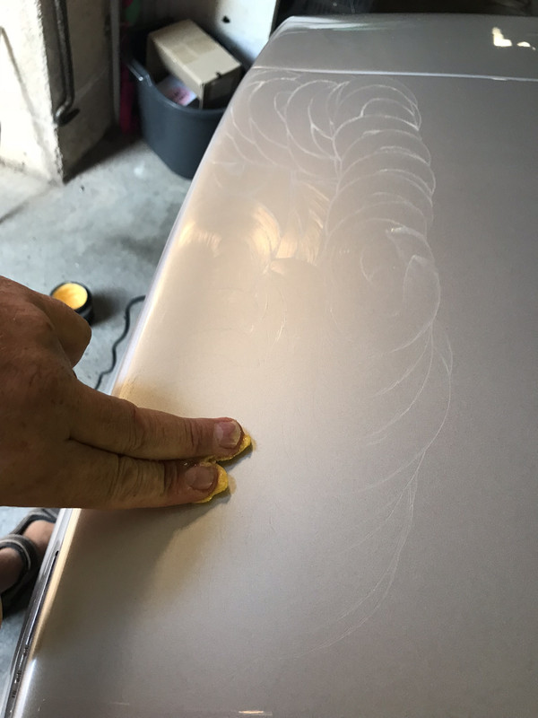

Enfin, on passe la cire que l’on met au bout de deux doigts. Il en faut très peu pour faire une grande surface. On procède par des petits mouvements circulaires. Une fois l’élément traité, on attend 10 minutes 1/4 d’heure que cela pénètre la peinture et on lustre avec une micro fibre très douce qui ne peut pas rayer la peinture

Génial ce mode d'emploi.
Donc si j'ai tout compris, décontaminer une peinture, c'est le nouveau mot à la mode pour dire polisher... :D
J'ai le début. La même polisseuse, le même produit vert, et du jaune aussi qui coute un bras...
Reste à acheter le reste. :?
Peut être... :roll:
MASERALFA
Messages : 5903
Re: Boomerang
Message par MASERALFA »
Il te faut tellement peu de cire pour faire une grande surface que je ne suis pas certain qu’au final ça te coûte plus cher qu’une cire lambda

Merci de ces infos détaillées.
Bon, il faut quand même une bonne polisseuse (excentrique, je suppose), les bons pads et produits, plus le savoir-faire pour manipuler cet engin et ne pas brûler la peinture...
Et je suppose, pas mal de temps.
Pas pour rien que les gens qui font du detailing facturent des sommes significatives...
Mais c'est bon à savoir si on veut se lancer là-dedans!
MASERALFA
Messages : 5903
Re: Boomerang
C’est simple, pour faire la carrosserie complète, il faut 8 heures. Moitié moins s’il n’y a pas besoin de polir la carrosserie

Messages : 4832
Re: Boomerang
Froggie a écrit :le savoir-faire pour manipuler cet engin...
Oh que oui... :roll:
C'est surtout dans les coins que ça craint...
Avec le bord du plateau de la polisseuse, tu fais vite une belle marque dans la peinture...
Et tu pleures... :oops:

La polisseuse n’est pas excentrique, c’est une rotative classique avec variateur de vitesse pour tourner lentement ;)

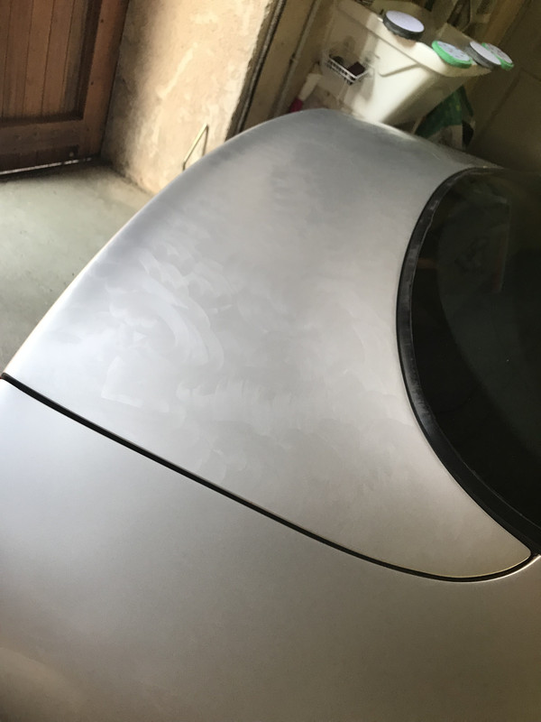

Pour mémoire, voici le résultat, même si le gris reste « banal », l’auto se trouve sublimée

Banal banal ...je la trouve très belle le grigio Touring est bien en valeur ..moi je n’oserai pas passer le cut xxl ..c’est obligatoire ?
Par eque j’imagine que cela doit être légèrement abrasif ?
En tous les cas merci , c’est que l’on pourrait créer une session detailing c’est une bonne idée :D

La peinture était très fortement encrassée et j’ai été obligé d’agir en profondeur

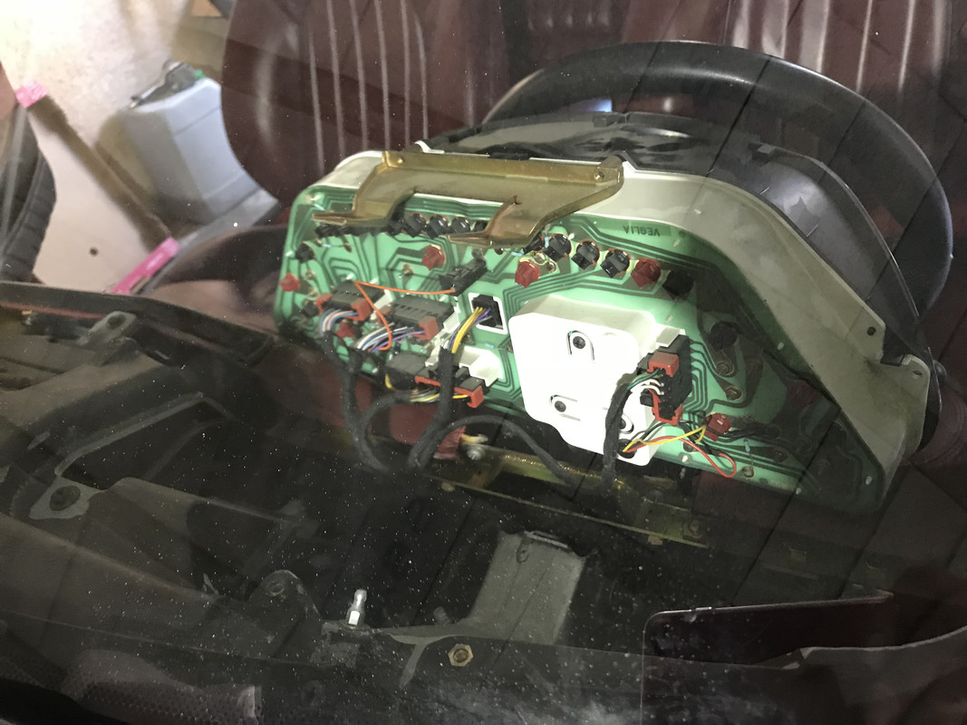

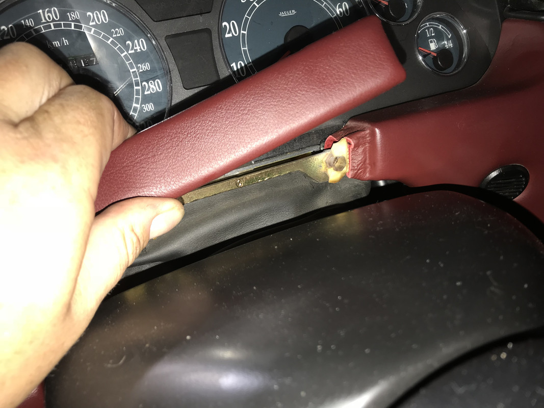

Après le passage d’Alido qui m’a laissé sa Ghibli pour une petite révision, mais je laisse Alido ouvrir le post, je me suis penché sur le compteur de Boomerang qui fait des siennes depuis quelques temps.
Selon les préceptes de Saint Gemini :mrgreen: , je me suis mis à la dépose du dessus de tableau de bord : la suite en photos :

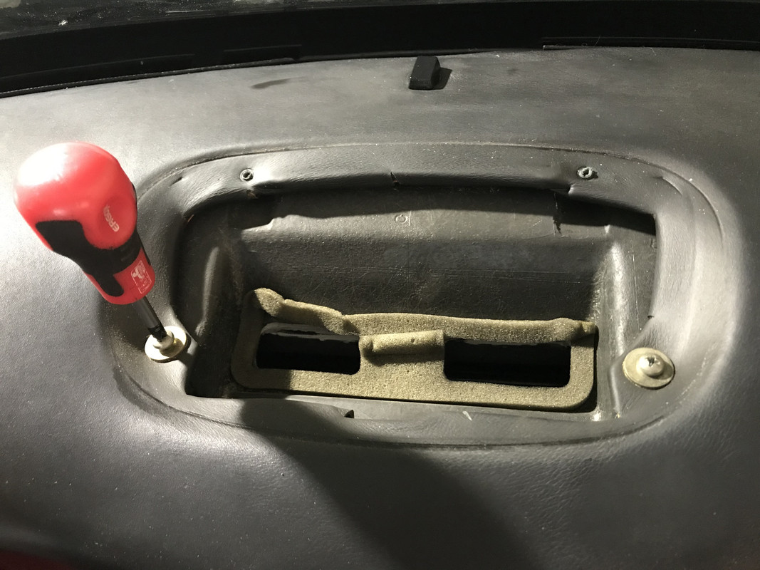

Démontage de la grille pour avoir accès aux vis de fixation centrales :
Baisser le volant et enlever l’enjoliveur en cuir pour accéder aux vis de fixation inférieures
Dévisser le support supérieur, deux boulons en clé de 8
Le bloc compteurs est exactement le même que celui d’une QP Evo

MASERALFA a écrit :Baisser le volant et enlever l’enjoliveur en cuir pour accéder aux vis de fixation inférieures
Perso, j'enlève les deux coquilles de la colonne de direction (5 vis), et je dévisse les deux vis du support bas du compteur.
Le reste, pareil. ;)
Il est juste clipsé l’enjoliveur en cuir ?
