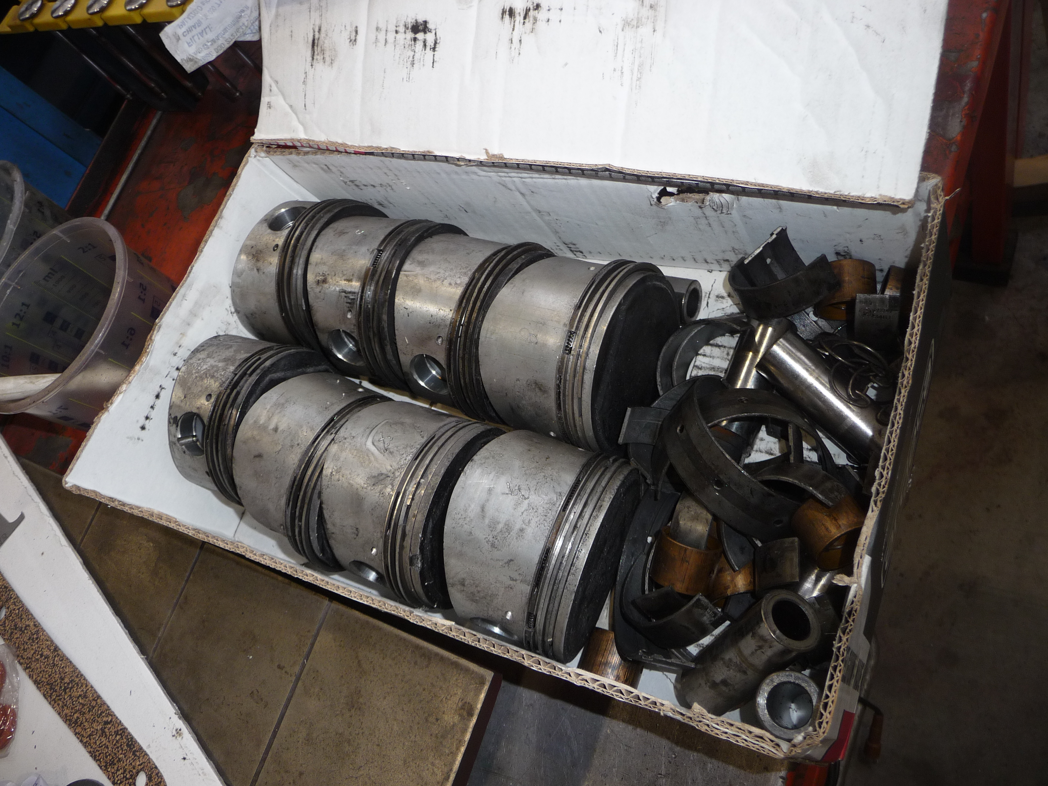

Arrivée et déballage d'un bloc V8 de Maserati Bora qui vient d'être complètement refait en Italie.
Le Vilo, les bielles et masses d'équilibrage sont conservés.
Belle bête:
Les anciens composants: coussinets, manetons, pistons et toutes les petites pièces:
Les anciennes chemises.
On voit bien la limite aux 3/4 de la hauteur à partir de laquelle les chemises insérées dans le bloc sont mouillées par le LDR. Dessous, c'est l'huile.
Seulement six sont revenues, les deux autres ont sans doute été abîmées lors du démontage:
Et sur cette vue on observe le bourrelet de joint blanchâtre qui dépasse après insertion des nouvelles chemises:
Ya plus qu'à remonter les culasses et tout le reste ;)
