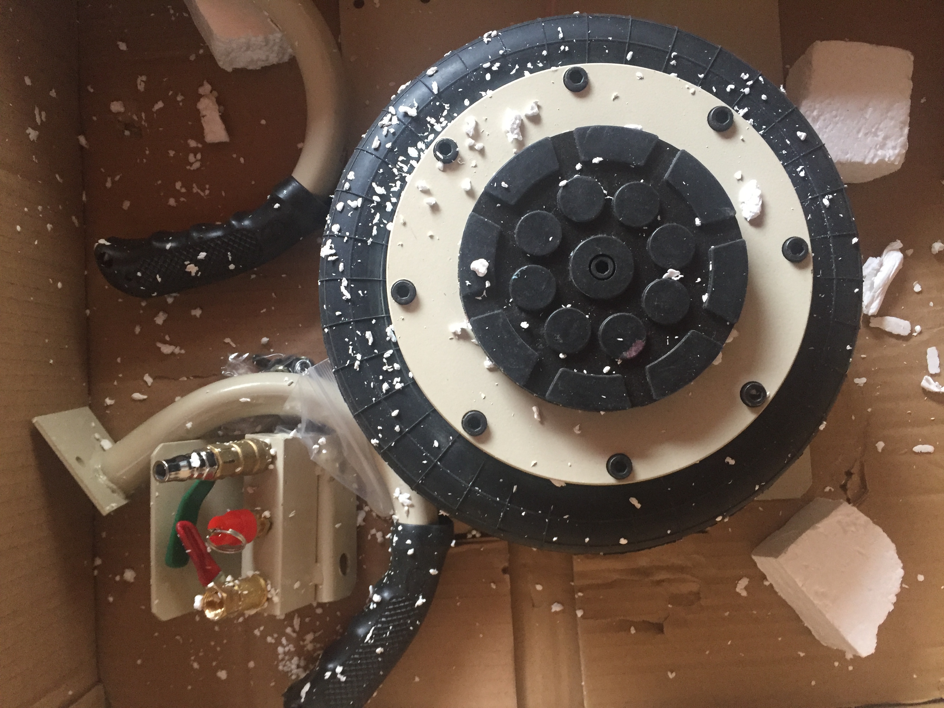

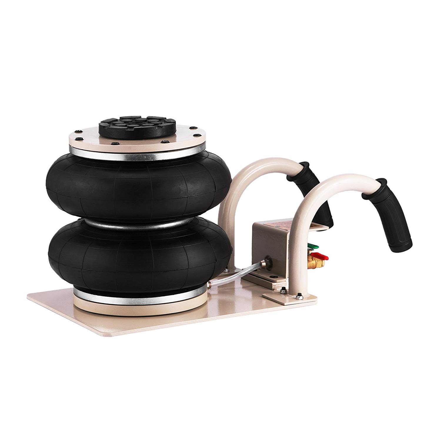

pour gagner de la place, qui a l'expérience de

Avec un compresseur ou une pompe?
Et quid de la sécurité: le petit tuyau, les raccords, les boudins, les joints...

Reçu, en fait c est beaucoup plus large que ce que je m imaginais.
100 euros environ
100 euros environ

Dis-nous en plus sur la tuyauterie, les raccords et valves et l'aspect de la construction du boudin et de ses joints (pour la sécurité).
Et puis des tofs sous ta masette pour qu'on juge de l'encombrement et de la hauteur de levage :)
