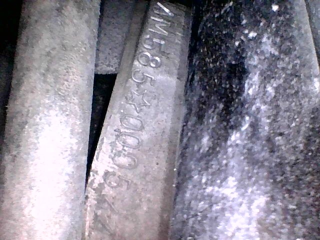

`Comme ma femme m’a offert un endoscope pour mon anniversaire j’ai pu le tester pour rechercher le numéro moteur de Boomerang.
celui-ci se trouve, comme toutes les Biturbo, côteé passager à la jonction entre boite à vitesses et moteur.
Je ne m’attendais pas à une telle résolution en mode photo
AM585*000544, ce qui est cohérent avec le numéro de châssis de Bommerang et qui correspond à ce qui est indiqué sur l’historique de Boomerang ci dessous :

Messages : 13321
Re: Boomerang
Beau cadeau utile ! Et la qualité photo est bonne ! ça passe par un orifice de bougie pour voir la tête des pistons ?
MASERALFA
Messages : 5903
Re: Boomerang
Message par MASERALFA »
Oui très utile Alido ;) le diamètre de la caméra est de 8 mm et ça passe dans un orifice de bougie, j’ai aussi essayé sur le V8 de QP IV Evo que j’ai et je peux vous dire que ce sont bel et bien les mêmes pistons que sur les 3200 GT :) C’est en fait le même moteur

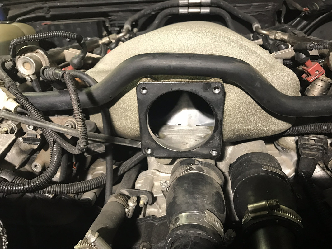

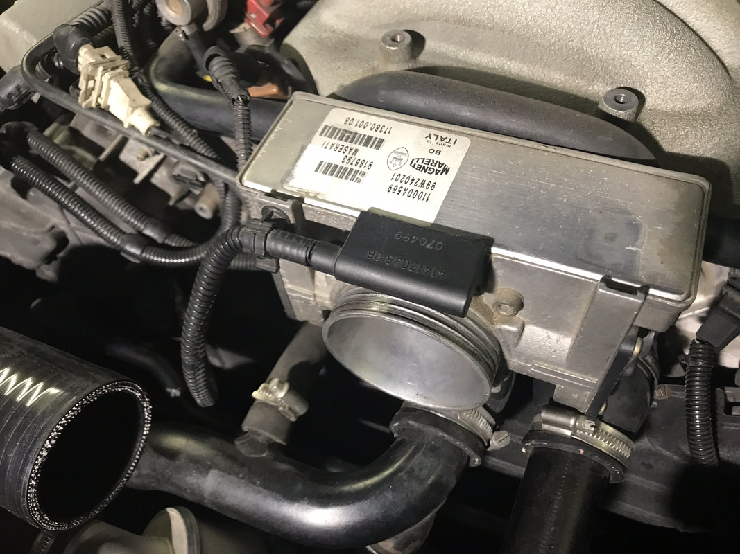

Allez! A chaque jour suffit sa panne :evil: le boîtier papillon est en train de lâcher en pleine sortie de voiture ancienne, qui elles ne tombent pas en panne. Il faut s’arreter Tous les 10 kms pour taper sur le boîtier et ça repart :twisted:
Ce soir démontage du boîtier pour reconditionnement. :?

Messages : 8926
Re: Boomerang
Pas cool...
C'est quel genre de défaillance?.
MASERALFA
Messages : 5903
Re: Boomerang
Plus d’accélérateur, quand tu tapes dessus ça revient

Messages : 4836
Re: Boomerang
Voyant Check Engine ?
Est ce que le volet papillon revient bien en position ?
Un faux contact ?
Peut-être un réglage de ton nouveau potentiomètre d’accélérateur ?
Bref beaucoup de questions ? :?
Si la soudure à l’étain ne te fait pas peur, tu peux essayer d’ouvrir le boîtier papillon.

MASERALFA
Messages : 5903
Re: Boomerang
Check engine allumé et qui s’éteint une fois qu’on y tape dessus
Lundi le boîtier part chez notre partenaire pour être modifié en sans contact
Le démontage est simplissime :
Même en rade cette auto est sublime
Voici l’objet du délit :
Le voici démonté. Il est simplement tenu par 4 vis
Une vue de l’intérieur du plénum. Voyez le « triangle » entre les conduits pour éviter que les conduits ne se volent le flux

Messages : 13321
Re: Boomerang
Mince !
Enfin, potentiomètre d'accélérateur neuf, boîtier papillon refait, les deux points noirs de cette sublime voiture seront réglés pour un bon moment !
