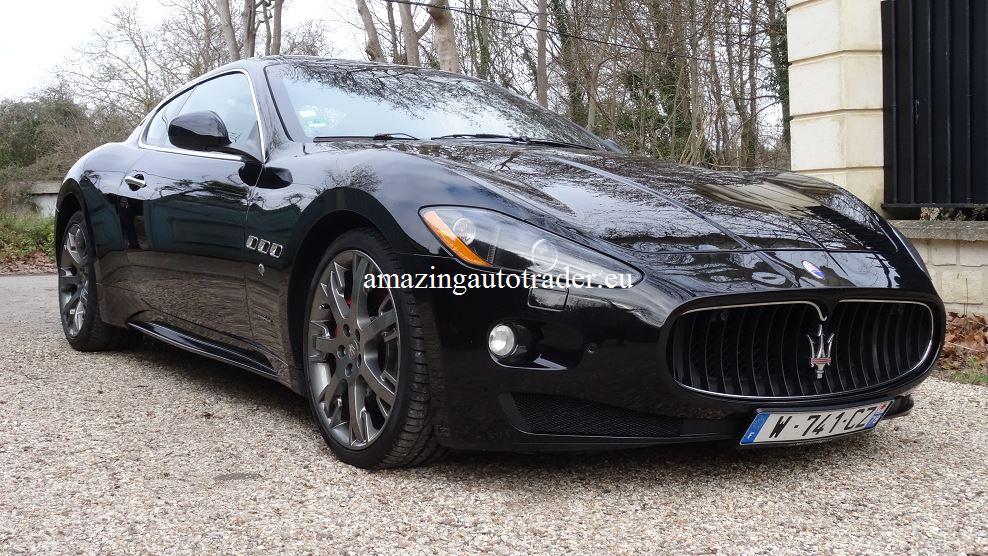

En fait la plaque avant est enfermée avec des petits volets dans un support qui lui même est fixé avec des rivets sur la jupe avant et pour moi trop bas de ce fait non seulement elle n'est pas droite et suis donc la courbure de la jupe.
Avec les réponses et commentaires que j'ai pu avoir je pense prendre un rdv dans un centre Maserati, j'ai le choix entre Reims, Paris, Lille.

normalement tu as un support de plaque qui est prevu et qui fait que ta plaque est plus haute et verticale.

Salut Fabien
j'ai çà sur la mienne, si çà peut aider...

Super merci pour tes photos en fait ce qui me manque c'est le support noir qui est entre la jupe et la plaque d'immat.. où puis je trouver cet objet, je pense chez Maserati bien sûr mais si tu as ou vous avez une autre idée je suis preneur.

tu as sur eurospares
Part No: 80056900 FRONT PLATE FRAME
