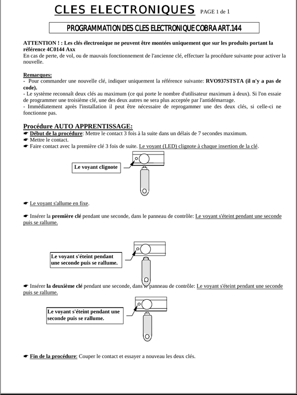

Sur ma maserati 2.24V , j'ai une alarme Cobra 802 , mais il ne me reste qu'une seule clé
J'ai trouvé le mod'emploi et le schema électrique sur Renault Art 802 (fichier .pdf )
Il semblerait que la clé jack de remplacement pour alarme cobra et coupe circuit cobra. soit encore disponible , chez https://www.3gci.fr/cle-jack-cobra-rv0937-c2x2466654
Disponible au format .pdf sur http://olivierg62.free.fr/TECHNIconnexi ... 20Cles.pdf

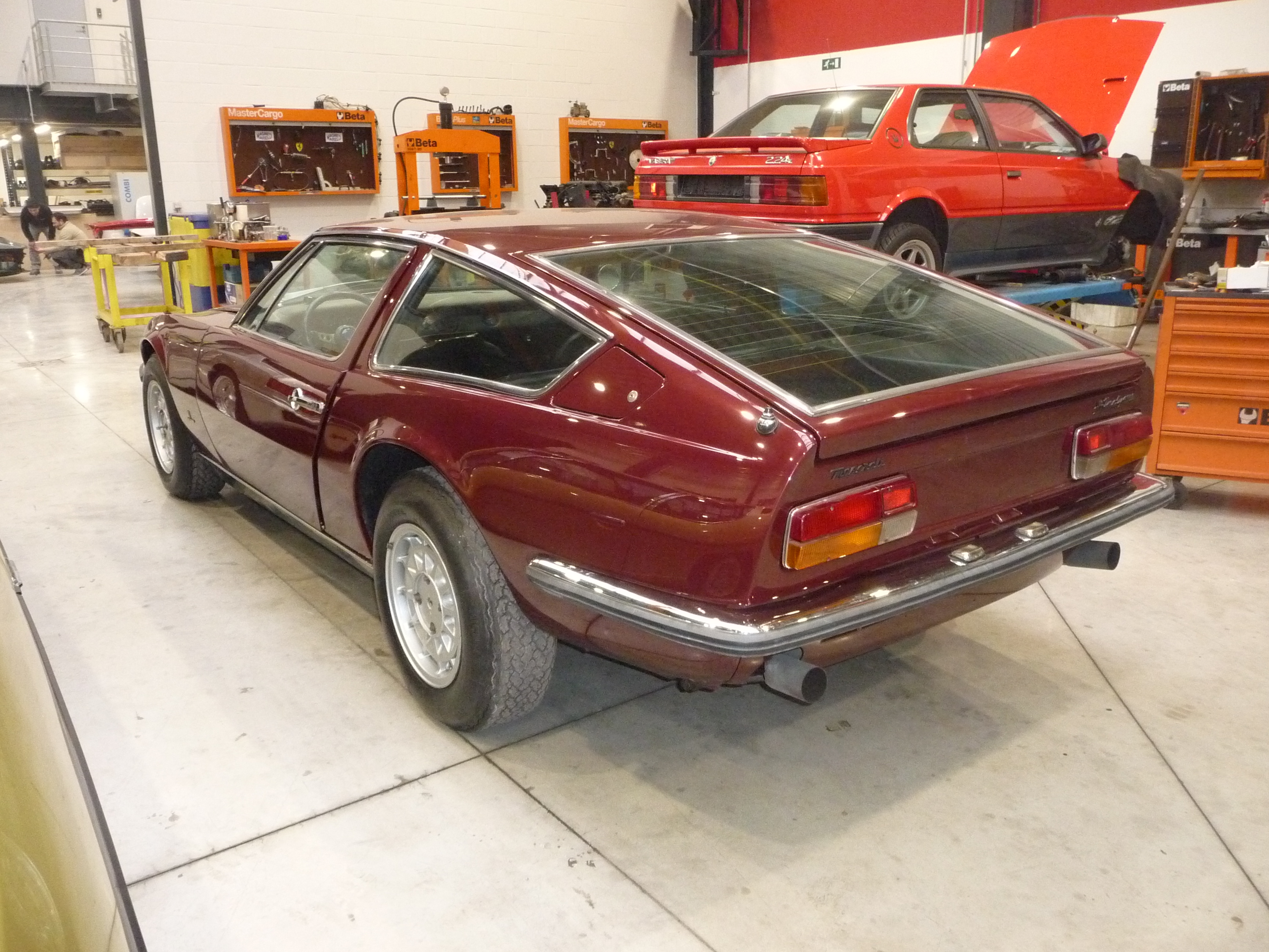

Tiens, une copine qui vient prendre pension chez Valenti:

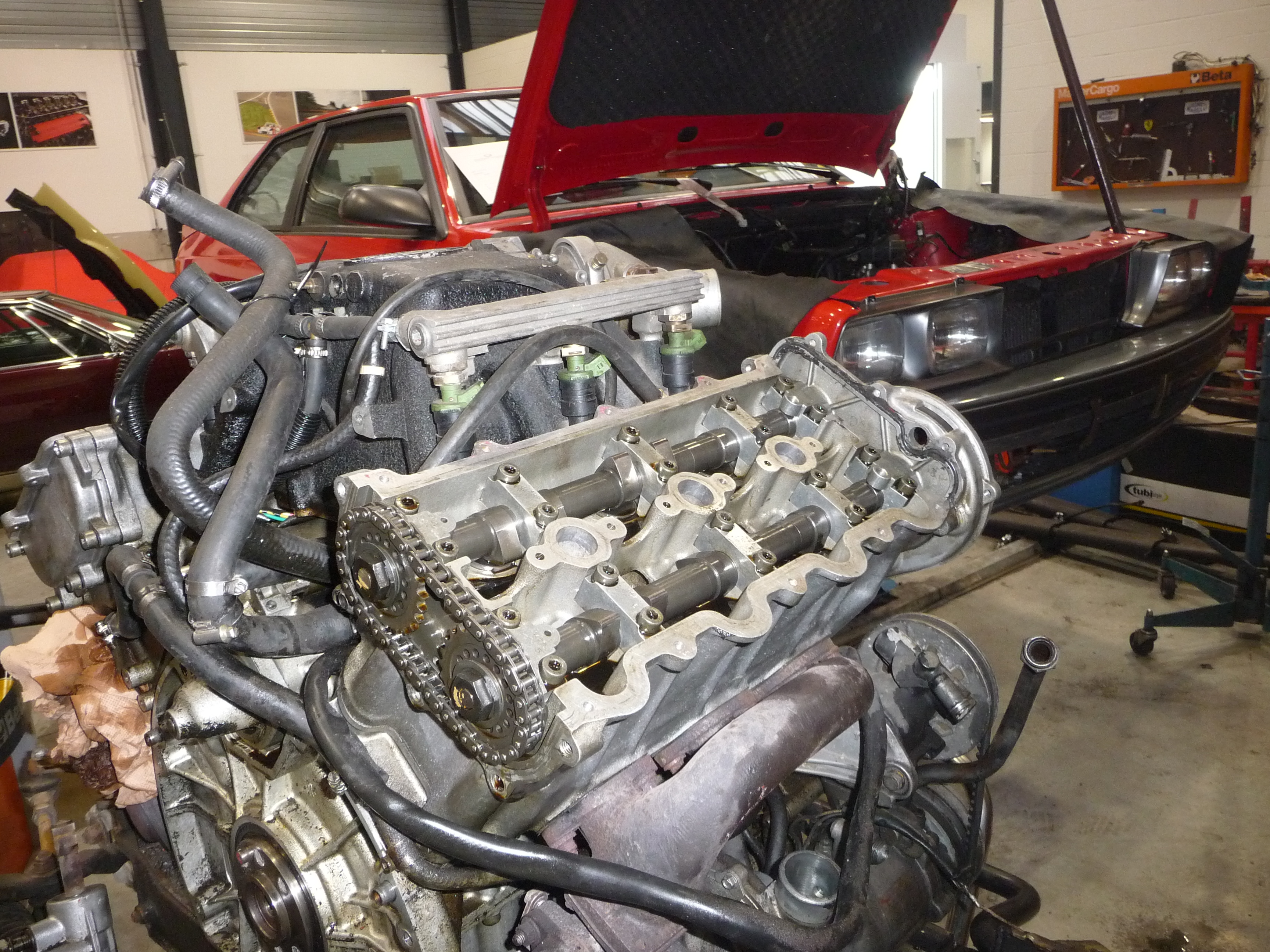

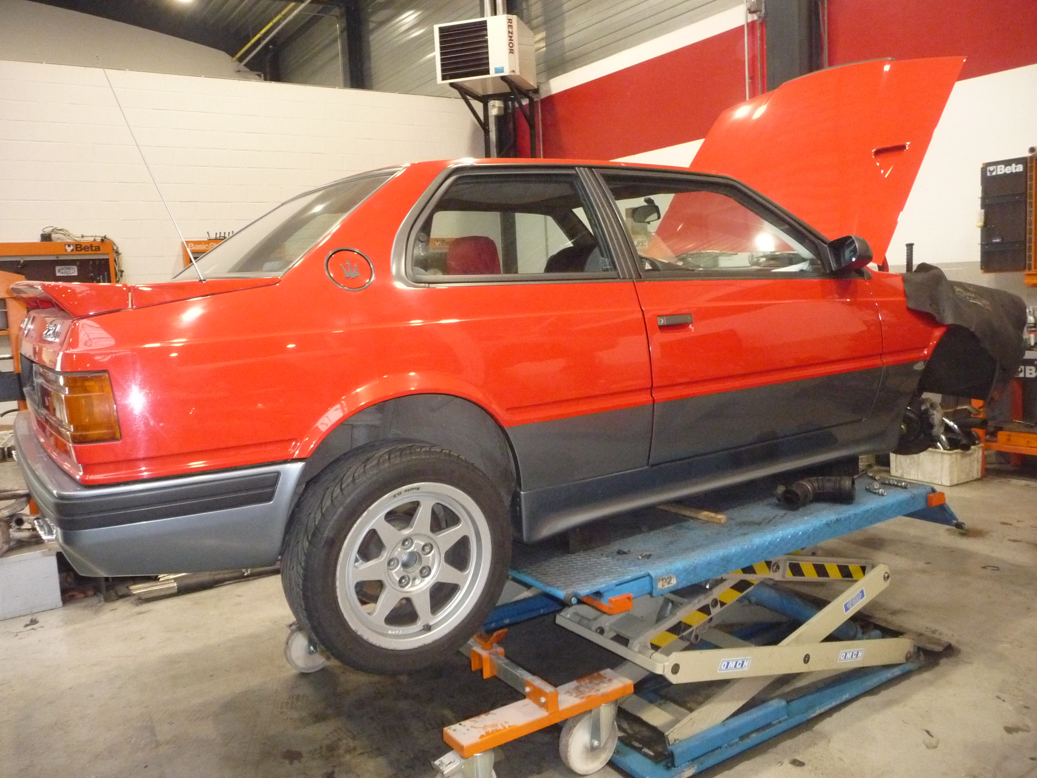

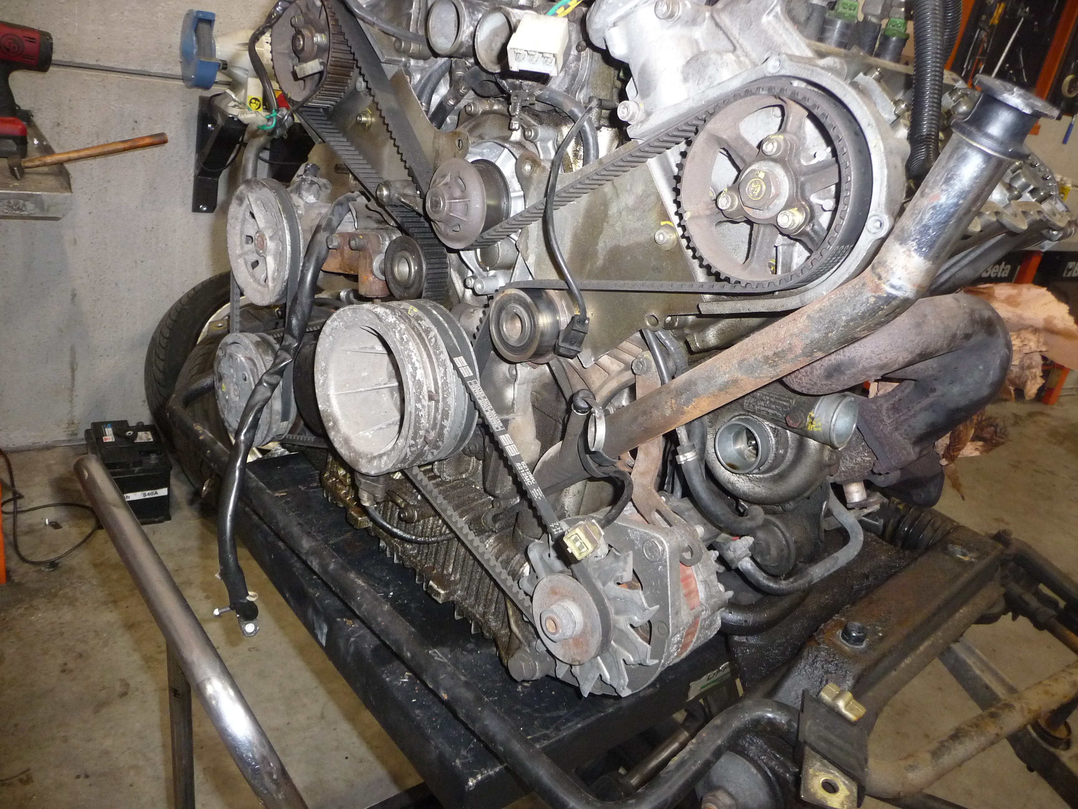

On dirait que ça bosse sur le train AV:
Oh là, c'est du sérieux
Elle sera bientôt comme une jeunette

Re: Une 2.24V en plus sur le forum !
Pourquoi ils ont sorti le moteur?
A la vue des photos, y a pas que le moteur, mais le train AV aussi !Tinker a écrit :Pourquoi ils ont sorti le moteur?
En tout cas, les chaines paressent bien sur les photos, pas trop de flèche
A mon avis pour ne pas se faire chier. C'est plus rapide de tout sortir par le bas s'il faut refaire les chaines, remplacer les durites derriere le moteur etc. C'est la bonne methode, ca permet de tout verifier et nettoyer.Tinker a écrit :Pourquoi ils ont sorti le moteur?
