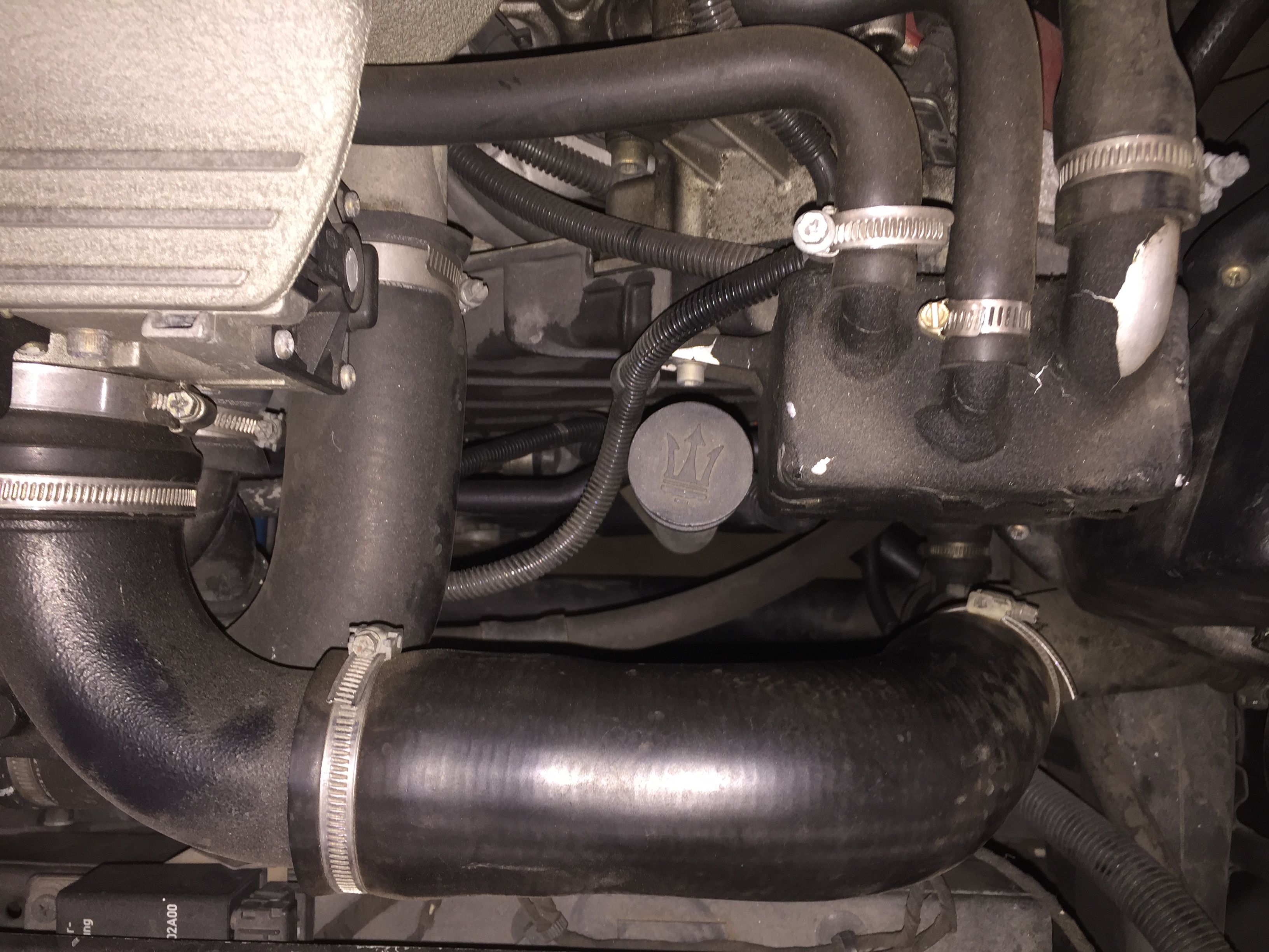

J'ai recu toutes les pieces pour remplacer les durites d'air entre les echangeurs et l'admission. Un sacre bordel a reconstruire. Mais grace a Aliexpress tout ca m'a coute un peu + des 100 euros, ca aurait coute le double si j'avais achete en Europe (je ne parle meme pas en France, ce serait le triple, pays qui favorise l'activite economique).
Ca c'est presque toutes les pieces pour un cote (il y a deux cotes: droite et gauche). Il manque les tubes en alu et un coude. Les sceances de photo avec les familles nombreuses sont penibles alors vous me pardonnerez s'il manque des morceaux.
Evidement j'en ai profiter pour simplifier le systeme car d'origine la dump valve (le cylindre noir en plastic) est montee sous la boite a air et on la monte a l'aveugle. J'ai decide de monter la dump en parallel des durites.
Voici le cote conducteur en silicone et d'origine.
J'en ai bave a cause des passages a travers les longerons qui relient les echangeurs a la baie du moteur.
Ici cote passager (cote droit):
Et la cote conducteur (le pire) a cause du filtre a huile que ces cons de chez Maserati ne pouvait pas monter 1cm plus loin du passage. Du coup il gene la durite (et moi par ricochet).
Ce que ca donne cote conducteur:
Pour ramener le souffle perdu des turbo dans la boite a air j'ai utilise des raccords d'arrosage en 25mm de diametre
Cote passager le probleme c'est la durite d'eau qui passa juste la ou veut passer la durite d'air.
Bon tout ca est magnifique mais je n'ai toujours pas ni de bac, ni de pompe ni de filtre a essence. Et sans les trois cites la voitures ne risque pas de demarrer. Heureusement que j'ai plein d'idees pour m'occuper en attendant le facteur.
