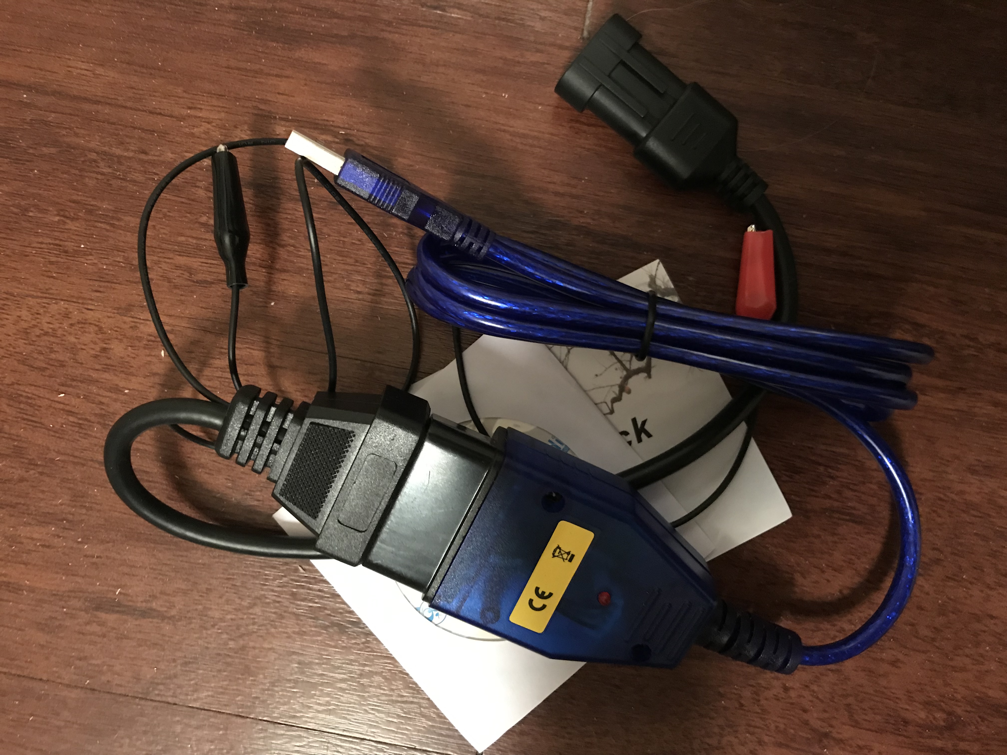

Câble bleu odb2, câble noir adaptateur
Si tu as prime, tu commandes aujourd’hui tu l’as demain

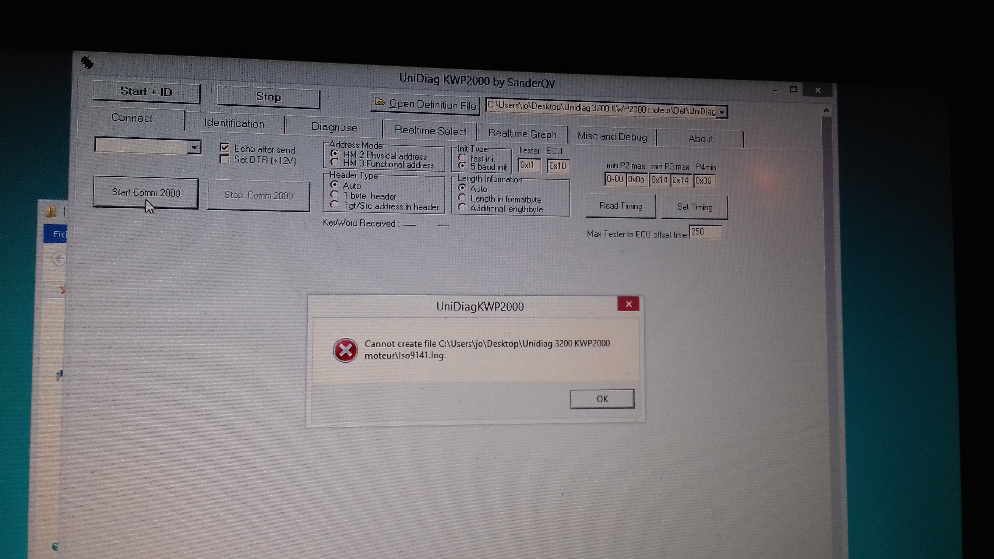

donc après avoir télécharger le logiciel KWP2000 et reçu le câble USB/OBD, je branche tout ça et dans un premier temps, il me donne ça comme erreur:
tuba30dan

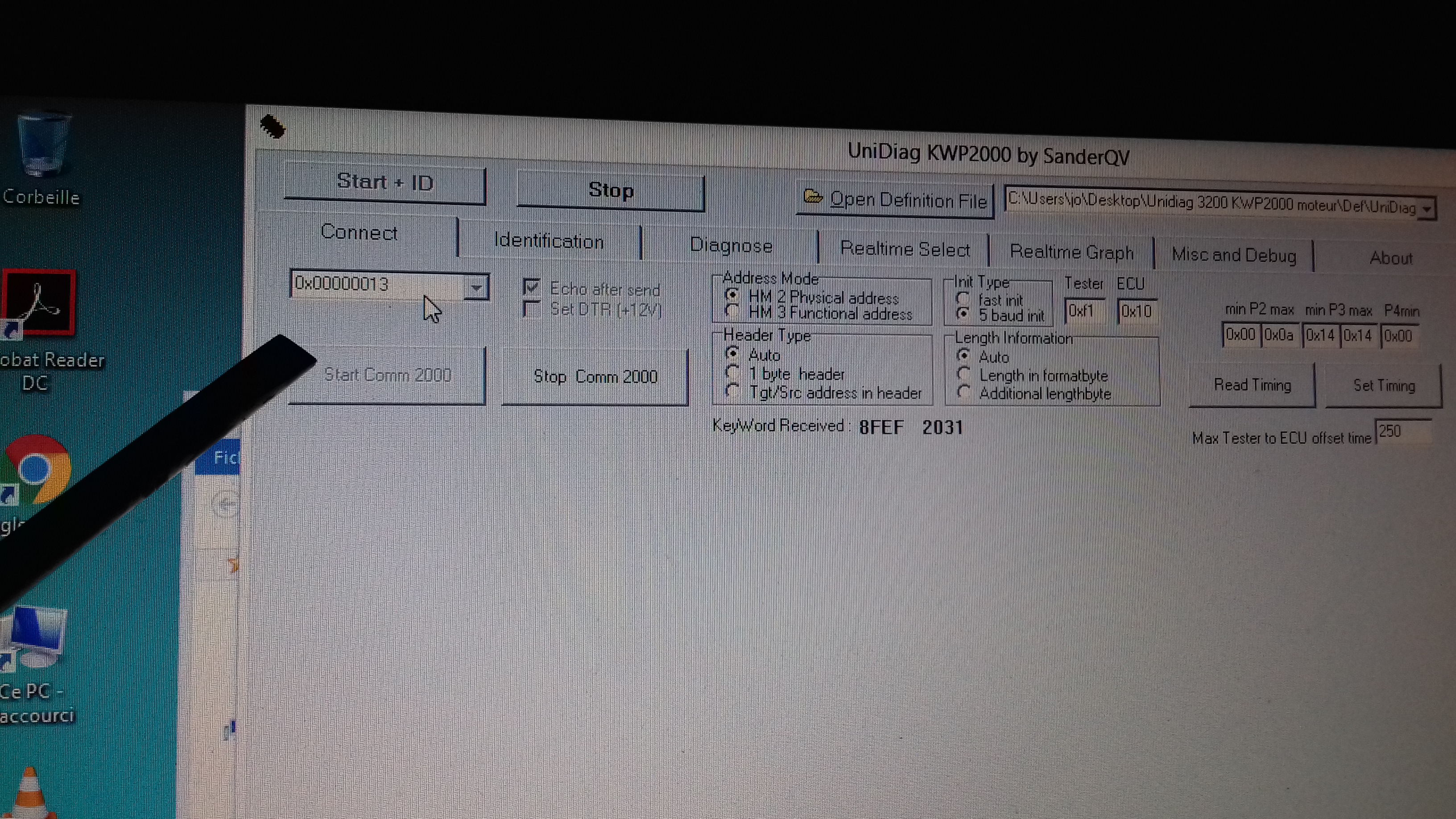

et après être allé dans le gestionnaire de périphériques et forcé le port COM4, j'obtiens ça, c'est-à-dire un début de dialogue puisque en haut du tournevis, un numéro qui s'affiche, et après avoir cliqué sur "Start Comm 2000" le numéro KeyWOrd Received s'affiche ...
mais quand je lance une "identification" ou un "Diagnose" + "Read DTC by Status" ou "Read Status of DTC" rien ne se passe...
voilà voilà.....
Messages : 4842
Re: 3200 ne démarre pas
Alors je dirais qu'il n'y a pas d'erreur enregistrée dans le boitier moteur. :?
Etrange pour une 3200... :mrgreen:

C'est bizarre que tu n'ais pas l'identification du calculateur.
Es-tu certain que ta voiture n'est pas ODB2?
Messages : 4842
Puisque Dan arrive à cliquer sur "Read DTC by Status" c'est qu'il est arrivé là :
Et si c'est vide ?... :roll:
Messages : 5042
Oui tu as raison, mais si tu vas sur identification, il devrait lire les références du calculateur !

Messages : 8681
A priori, vu que tu as sur la page "connect" le "Keyword received" la connection est active.
Le plus dur est fait.
Ensuite, faut aller dans identification et cliquer sur "ident" pour voir apparaitre l'ECU.
Et ensuite seulement sur read DTC.
Je suis très surpris que tu obtiennes une liste vide, il y a toujours bien une ou deux erreurs stockées en général. Mais rien n'est impossible.
