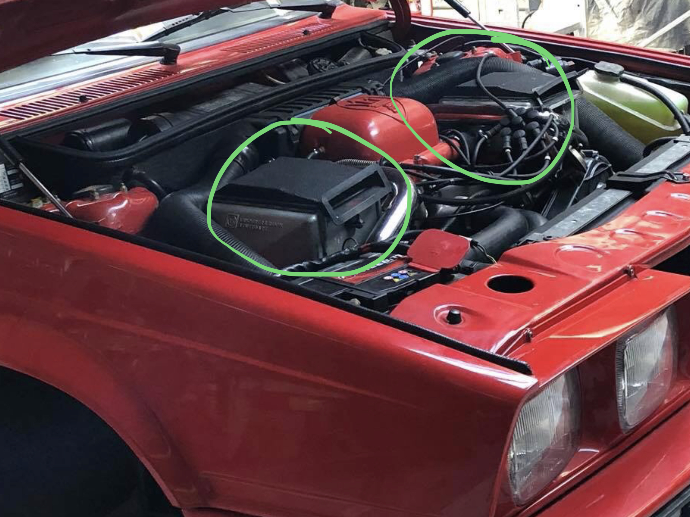

Les modèles S et ES en ont sur le haut du moteur. C est pour ça qu il y a les prises naca. Mais bon l échangeur se fait chauffer par le moteur qui est en dessous.. donc ça refroidit quand il fait frais et que l on roule assez pour que ça refroidisse. Au départ pas intérêt à faire trop le malin en attendant, parce que le moteur chauffe et du coup les premiers .... mètres tu rajoutes de l’air chaud plutôt que de l air frais. C est pour ça que la différence est vraiment sensible, tu sens l effet turbo au bout de 500 mètres je dirais.

Mais c'est pas le kit avec echangeur air-eau ?
D'ailleurs sur la photo sous le pare-brise cote passager c'est le deshydrateur de la clim non ? Interessant parce qu'apres ils les ont mis sur le radia, super chiant, et ne sont revenu a cet emplacement que sur les QP4 (peut etre les GT ?).
