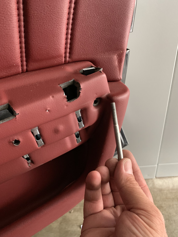

Ensuite on tire sur le plaquage de la porte, vous pouvez y aller c’est une plaque de métal recouverte d’un plaquage au choix.

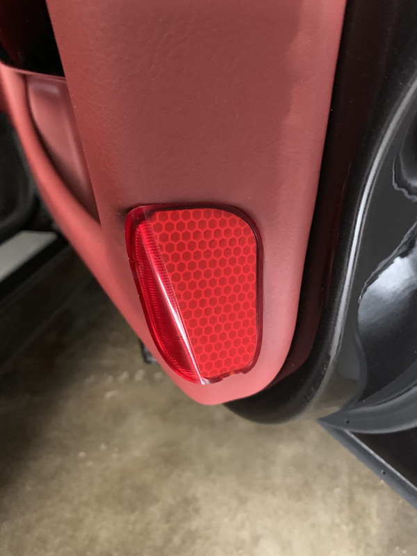

Ensuite on extrait le catadioptre qui se trouve sur la tranche de la porte, un tournevis suffit pour faire levier

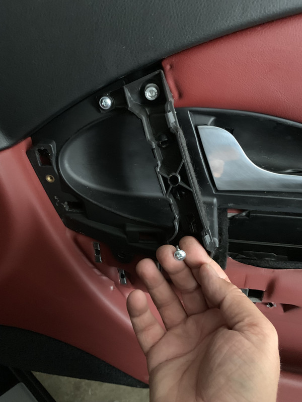

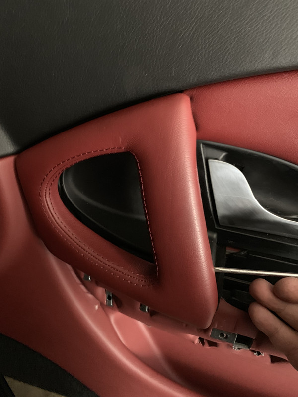

On passe maintenant au démontage de la poignée, on fait levier entre la partie cuir et la partie plastique
Ensuite le cache plastique noir près du rétroviseur, on fait levier avec un petit tournevis et il sort tout seul.

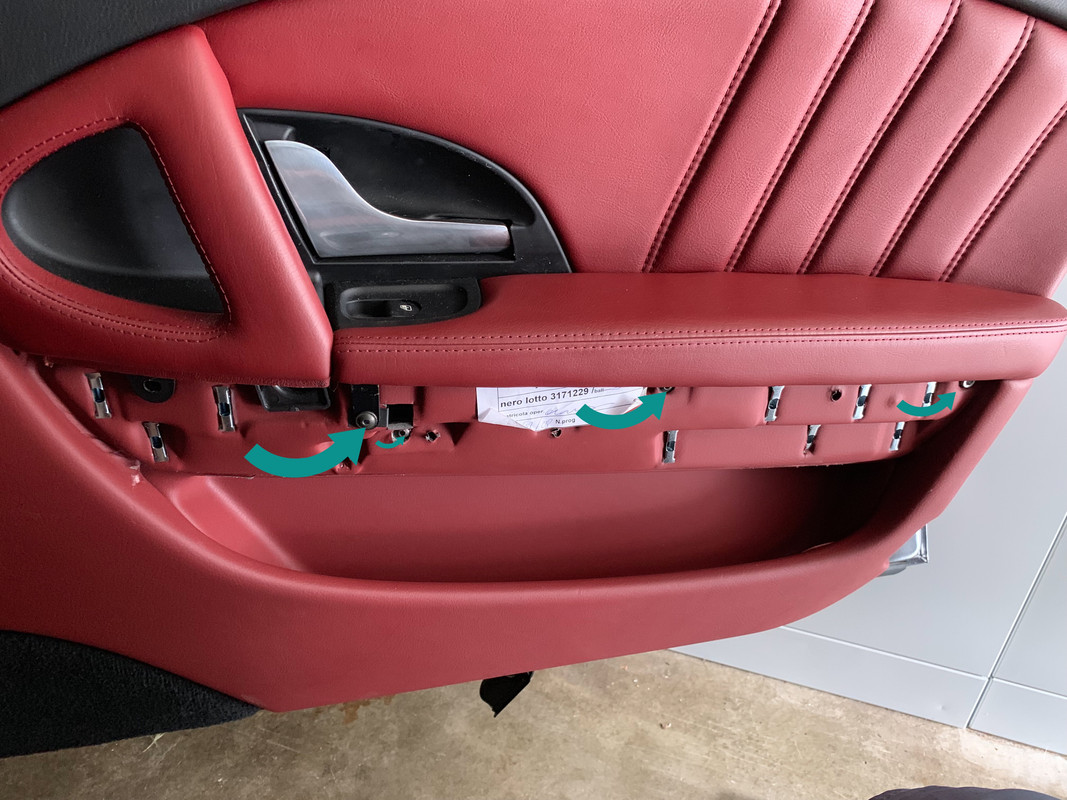

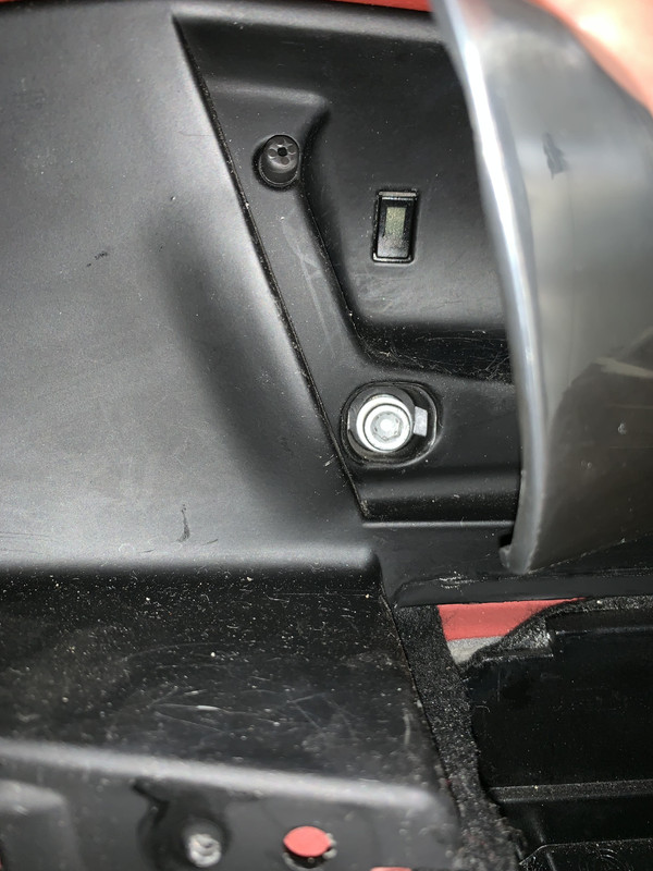

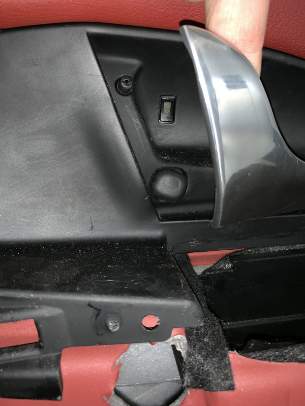

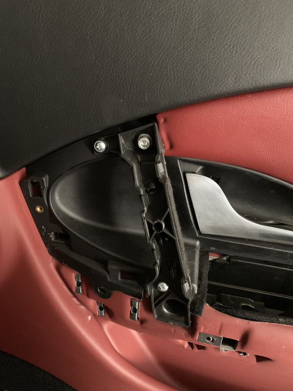

Il ne reste plus qu’à enlever l’accoudoir, pour ne pas abîmer le cuir j’ai fait bouger en tirant dessus après avoir dévissé les vis de maintient (flèches vertes) et ne pas oublier le démontage de la commande de la vitre, elle tiens avec deux vis crussi.
Ensuite on démonte la poignée en plastique

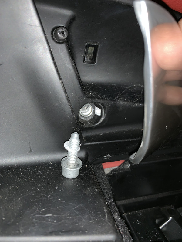

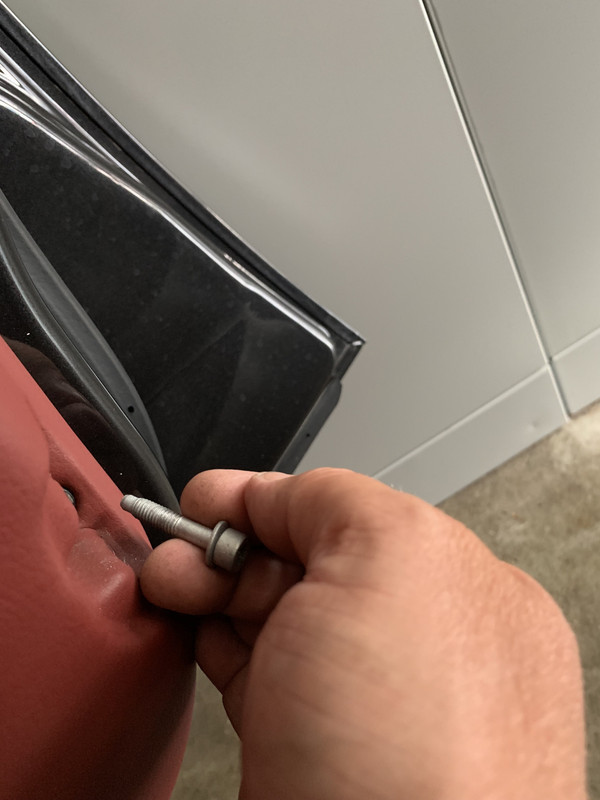

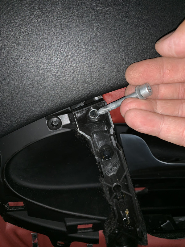

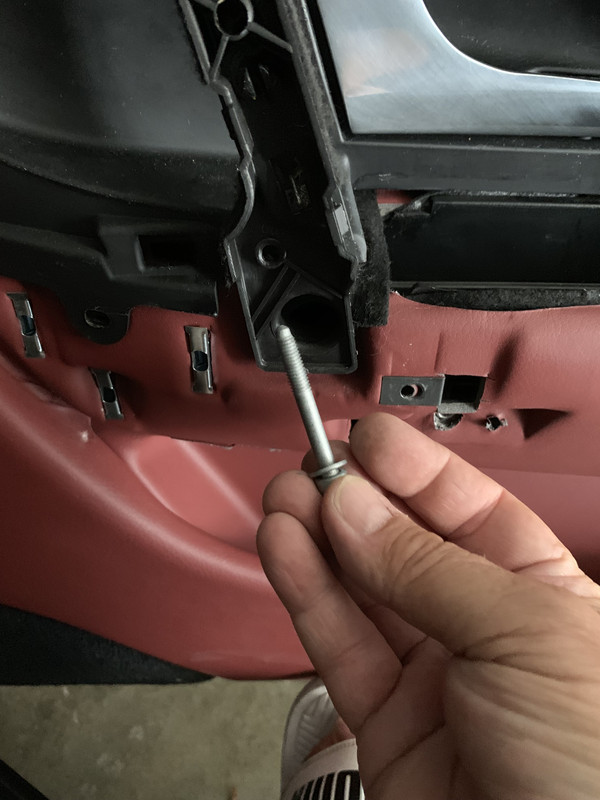

Une fois l’accoudoir enlever, on dévisse les vis btr qui restent, il en reste une qui est caché derrière un cache en caoutchouc près de la poignée de porte
Le reste des vis btr a enlever

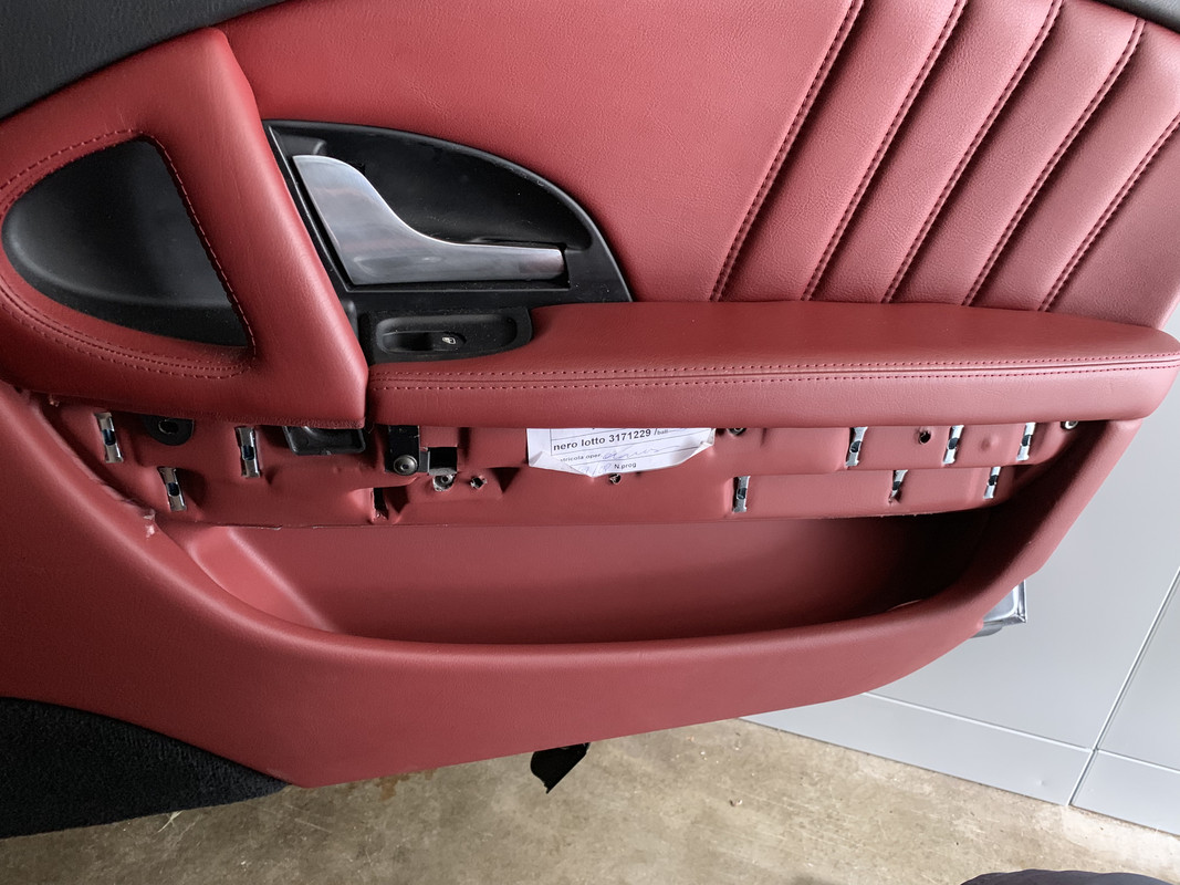

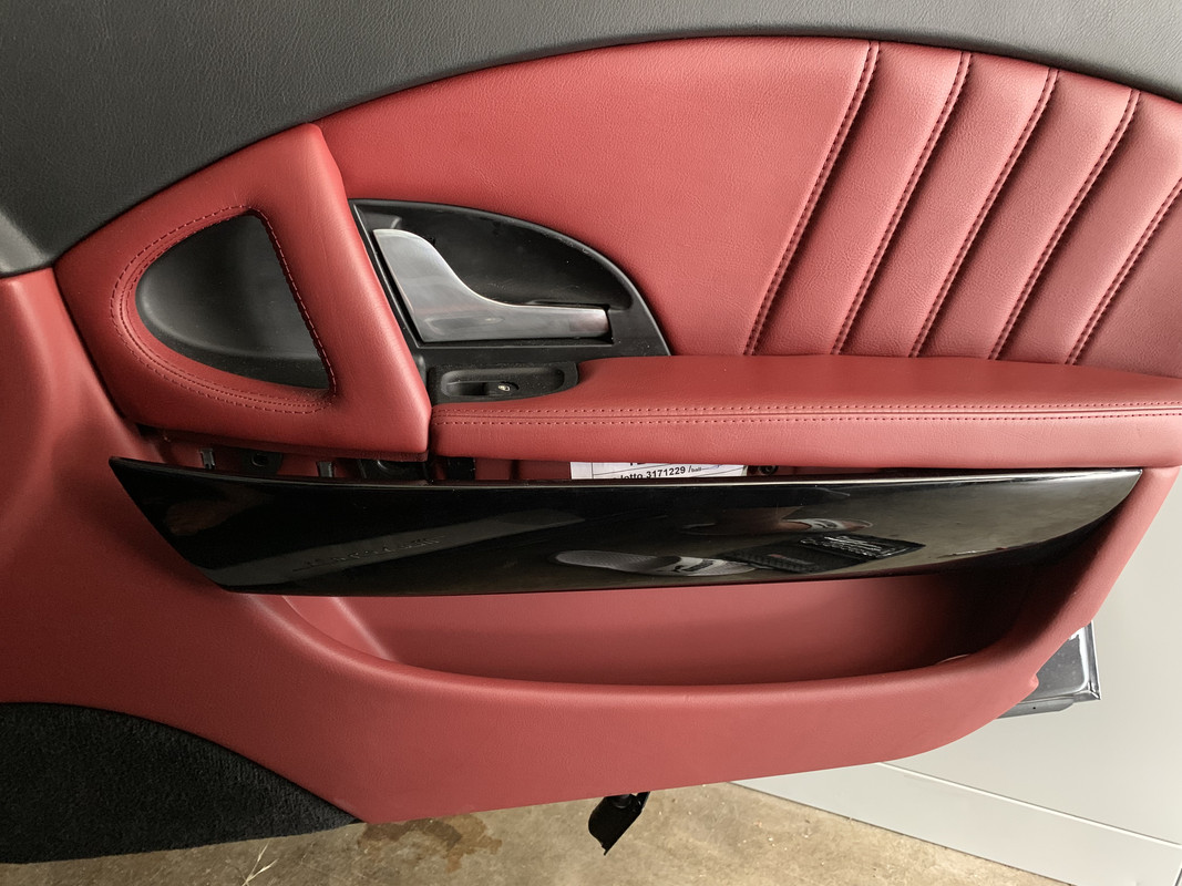

Voilà, il ne vous reste plus qu’à enlever le panneau en le levant et le bougeant vers le haut.
Le reste au prochain épisode ;)
