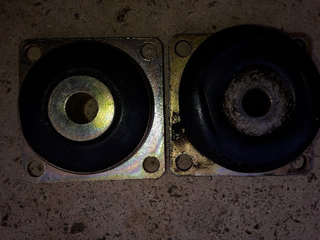

Patrice@ a écrit :Je viens enfin de recevoir quelques pièces à monter,
De quoi changer tous les caoutchouc du train avant au complet, (reste à trouver une bonne presse)
Des ampoules Leds, pour l'intérieur et compris l'éclairage des instruments en essayant de changer la couleur histoire d’égayer la chose :mrgreen: du blanc je vais essayer un bleu ...
Je vais aussi m'occuper des manchons caoutchouc dans le compartiment moteur et des petites gaines...

reprise de quelques travaux
j'étais partis pour faire les caoutchoucs sur tout le train avant mais colis perdu retrouvé 1,5 mois après !!!...
Bref j'ai pas eu les silents bloc des bras à temps, en faite j'avais déjà tout acheté mais j'ai reçu des silents bloc de ferrari et j'avais pas vu ça donc reçu en 09/2019 un peu tard pour me plaindre !
mais ça avance quand même j'ai changé les silents blocs d'amortisseurs avant supérieur et inférieurs je les ais envoyé chez suspensions sport en réfection très bonne adresse super sympa et serviable, depuis j'ai remonté et fais de petits essais résultats plus de tapement !!!
En faite les claquements c'est les tubes qui tapes sur les bras alu inférieurs ! au risque bien sur de casser net un bras !
et sur les contrôle techniques tout est bon pas de défaut !!!
enfin tout est rentrée dans l'ordre de ce côté,
je vous poste quelques photos des silents blocs complètement mort il n'y a pas à réfléchir claquement dans des petits trous de la chaussée c'est à faire en urgence !
Petit point pour le remontage des amortisseurs et des moteurs électroniques j'ai demandé chez suspension sport, pas problème ils s'initialise à chaque mise de contact, donc pas de repérage ou trucs à faire
Aller on démonte
on voit bien les axes décentré
l'huile des amortisseurs fait gonflé le caoutchouc et le déforme
ne pas oublier de noter la mesure si vous retirer plateau porte ressorts et écrous de serrages
ne pas oublier non plus la rondelle à monter côté avant dans le bras par contre il faut l'ajuster en épaisseur car les références ont changées et sont 5 dixièmes de plus que les origines et ne pas forcer c'est de l'alu il faut qu'elles rendre ferme sans forcées donc meuler jusqu’à obtenir la bonne taille et attention les rondelles sont un peu bombées, mais avec du temps ça se fait sans pb
un peu de ponçage des ressorts et remise en peinture + vernis c'est plus propre bon je sais c'est pas du noir mais en cette période de confinement j'ai pas trouvé de noir j'avais que marron !!!
au remontage des ressorts la seul chose à faire attention c'est de bien mettre les axes des silents blocs du bas, bien perpendiculaire
prendre des repères par rapport au vis de fixations des blocs carré qui sont ...décalés sinon une fois les ressorts décompressés impossible de les monter dans les bras inférieurs, c'est pas au mm pret quand même , mais pas plus :D
Pour compresser les ressorts j’ai un outils hydraulique mais il ne passe pas ici, un jeu à 3 francs 6 sous fonctionne très bien il faut juste couper environ 3 mm sur les griffes juste le bout sinon ça touche sur les tubes alu, à pars ça ça marche impec

Patrice@
Messages : 178
Inscription : dim. 19 mai 2019 17:51
Localisation : 60
Localisation : CLERMONT 60600
Re: Quelques travaux sur 3200 GT
Message par Patrice@ »
Aller on démonte

T’as démonte le triangle supérieur?

Non pas pour cette fois, se sera l'objectif prochain démonter les bras supérieur et inférieur pour changer les silents blocs, cette fois je n'avais pas reçu les pièces, j'ai quand même essayé mais temporairement renoncé faute d'avoir le bon extracteur de rotule, j'en ai explosé un
Mais c'est sacrément du costaud il me faut un autre modèle
