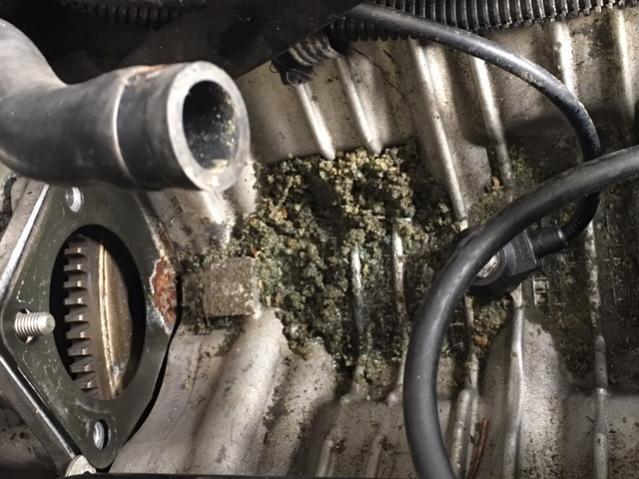

Merci pour ta réponse et ton conseil. Bon je viens de terminer la repose du démarreur. Par contre je dois recommencer car j’ai oublié de reposer le joint métallique entre le démarreur et le support aluminium. Dommage c’est reparti! Pour cette plaque métallique qu’elle est sa fonction exactement? Merci!

Sur Eurospares c'est marqué ENGINE PROTECTION PLATE. Mais protection contre quoi ?
Quand j'ai fait réviser mon démarreur, je n'ai pas le souvenir d'avoir vu cette plaque. Je l'ai peut être, mais est-ce vraiment utile ?

C’est vrai je ne comprends pas vraiment la fonction de cette pièce...
Je vais la poser de toute façon!

En Italien c'est LAMIERA PROTEZIONE INNESTO MOTOR.
On est vachement plus avancé... :D
Messages : 4836
Re: Thermostat Behr Maserati 3200gt
Quand il y a une fuite de LDR, ça évite que le liquide coule par terre... :lol:

Merci à toi, c’est très certainement la raison de cette plaque, bon plus que trois quatre heures pour la remettre!

Pour moi c'est une entretoise qui empeche le contact direct alu-alu entre deux pieces qui font passer un enorme courant. Ca reparti le courant sur les surfaces au lieu de laisser se former des spots (et de creuser l'alu) et si jamais ca se soude on peut quand meme taper avec une masse sans casser les deux carter.

Il y a deux tresses de masse fixées directement sur les vis de fixation du démarreur, donc logiquement le courant passe par là non ?

Qui sait par ou passe le courant: les vis, les carters ?
Et on a aussi les courants de l'alternateur (100A), du compresseur de clim (30A ?) et de l'allumage a faire passer entre les cables et le carter du moteur.

Merci à vous tous, la plaque est remise. Pour information il est possible de remettre la plaque sans déposer les deux durites au dessus du démarreur.
