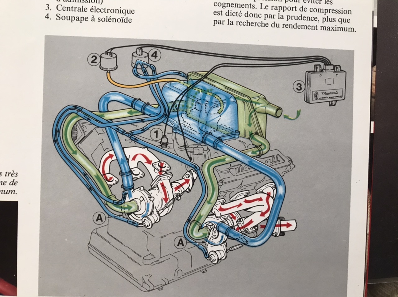

En fait, mon interrogation est sur le MABC: peut-il influencer sur le circuit d'allumage?
Puis-le déconnecter sans souci, ou shunter le relais qui est à côté de lui dans l'habitacle aux pieds du passager, pour essayer de voir si ce dernier, même si c'est un relais en position contact au repos, n'est pas en cause.
La vanne solenoïde qui cliquette tout le temps, çà me parait bizarre. C'est peut être le MABC qui déconne...
Tu peux me scanner la page en question?
A+
