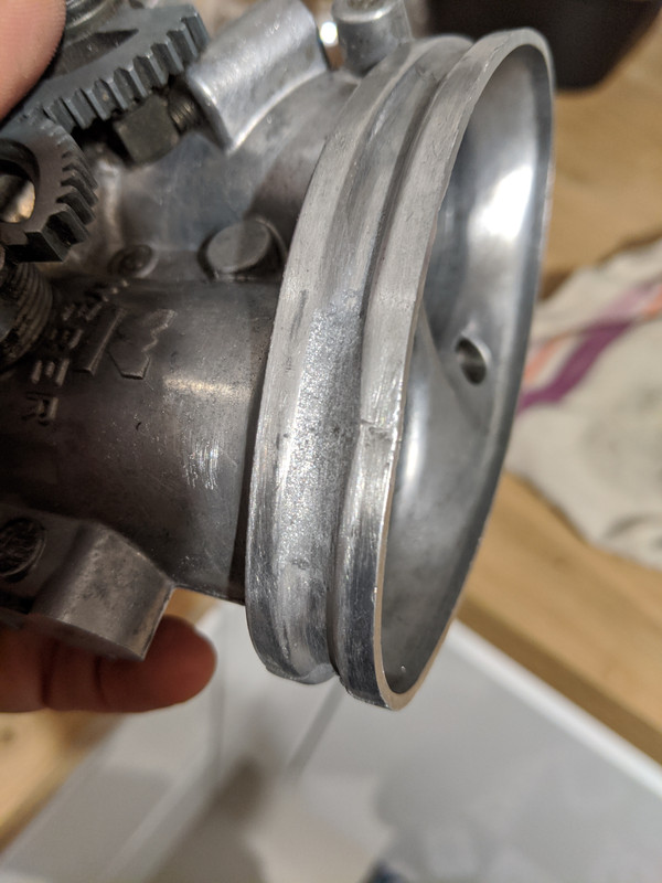

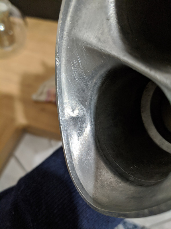

J'avais découvert un petit soucis sur mon boîtier papillon :
Finalement, j'ai opté pour une soudure à froid metolux spécial alu, et le résultat est pas mal...je ne sais pas ce que cela donnera dans le temps. Je pense que cela ira !

Messages : 8926
Pas mal comme résultat.
Il me semble que tu n'as pas cherché à redresser la forme pour assurer une bonne étanchéité (par crainte que ça casse encore plus?) et, côté intérieur, à poncer la zone de fissure puis à la recharger en résine pour éventuellement éviter que la fissure ne se propage.
Mais en principe, d'après ce qui s'en dit, ce type de réparation peut tenir s'il n'y a pas de contrainte à cet endroit (ce qui semble être le cas).

Message par Sborreau »
Froggie a écrit :Pas mal comme résultat.
Il me semble que tu n'as pas cherché à redresser la forme pour assurer une bonne étanchéité (par crainte que ça casse encore plus?) .
Exact, j'ai pas tenté le diable. Je me suis contenté de combler et créer une petite surépaisseur sur une portée plus large. Du côté intérieur, j'ai simplement formé la résine qui avait traversé la fissure depuis l'extérieur, avec un léger ponçage de finition.

Messages : 10015
J avais eu la même chose au même endroit
alpa
Messages : 4191
Localisation : Grenoble
Message par alpa »
C'est mal foutu ce raccord du papillon, on a tendance a trop serrer et les vis percent le boitier.
Je mets deux joints tete-beche, je l'avais montre dans le post sur la 222E. Apres le Y est assez difficile a installer mais ca isole bien. Mais mon boitier etait bien + casse que le tien.
