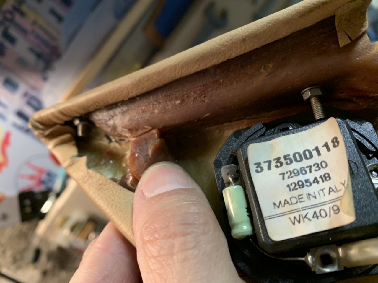

Trouvé sur le net, sur un site de photographes qui parle du même problème sur les bagues caoutchoutées des objectifs photo =
c est un composé du caoutchouc qui migre a la surface = un genre de parafine qui entre dans la composition des coutchoucs avec la principale caracteristique de resister a l air
c est en gros les memes pour les capuchons protecteur sur les automobiles
(je bosse dedans)
pour le nettoyage de l eau tiede savonneuse fait tres bien l affaire en automobile
l alcool risque de degrader ou de faire gonfler le caoutchouc comme l huile
a eviter donc
le lait bébé marche pas mal

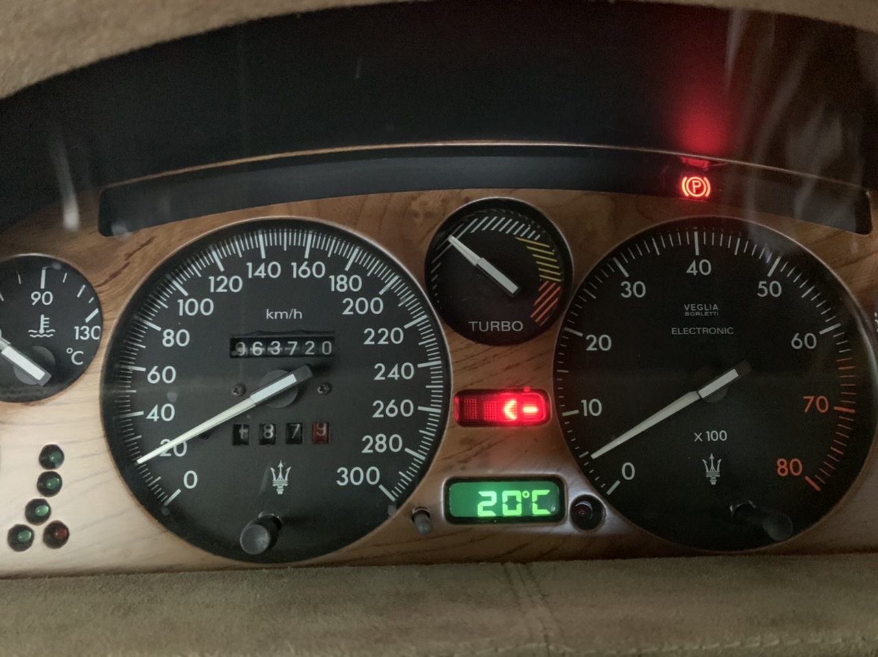

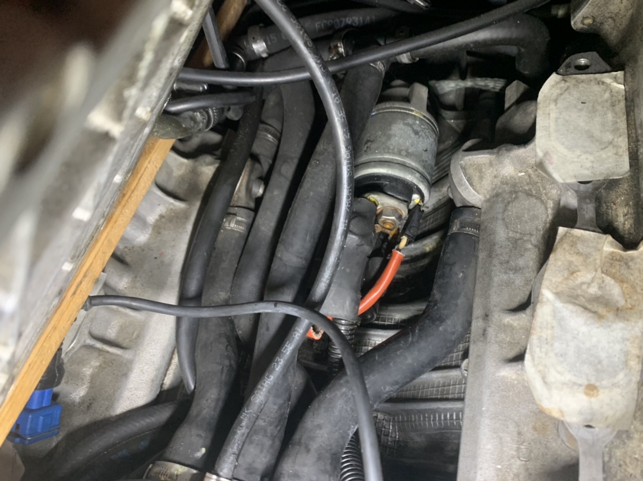

Température extérieure hs.
Dessous le retro
Dessous le retro
Pour démonter, il y a une espèce de cire qui protège, une idée de ce que c est?

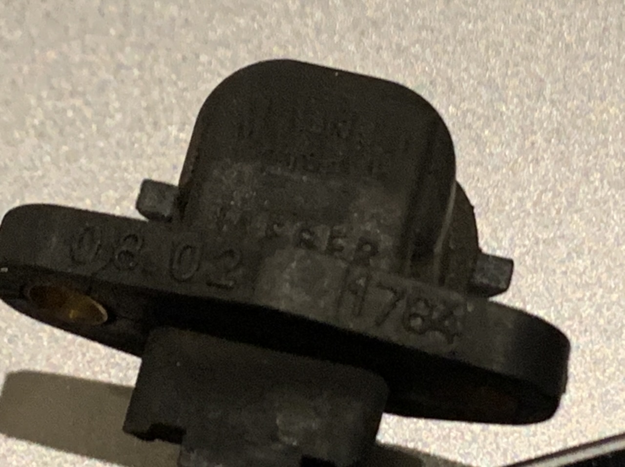

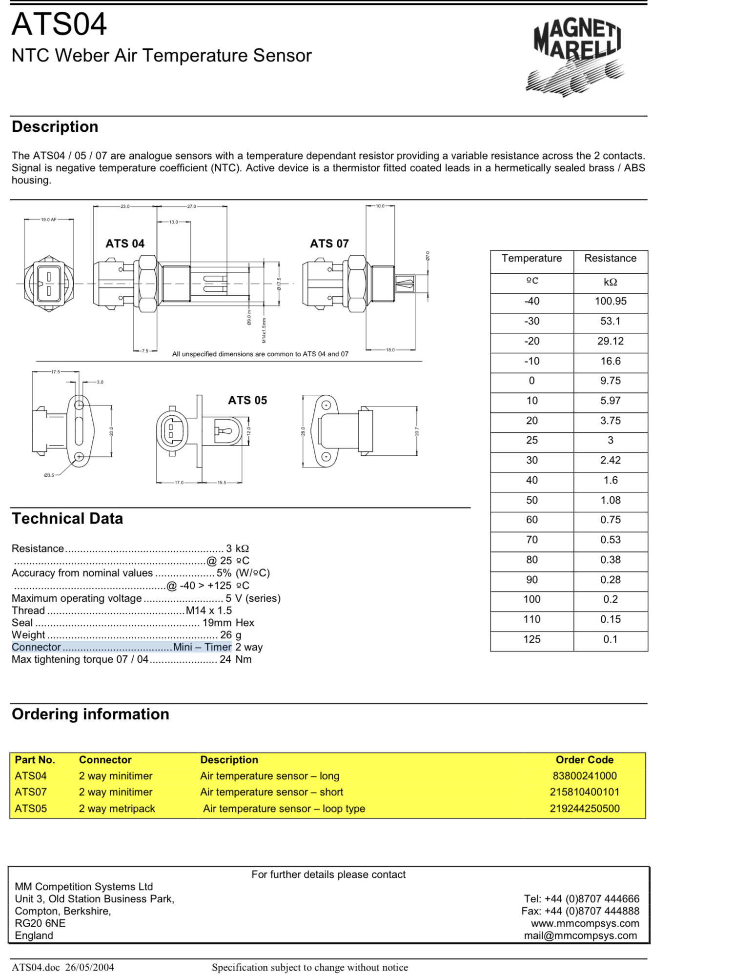

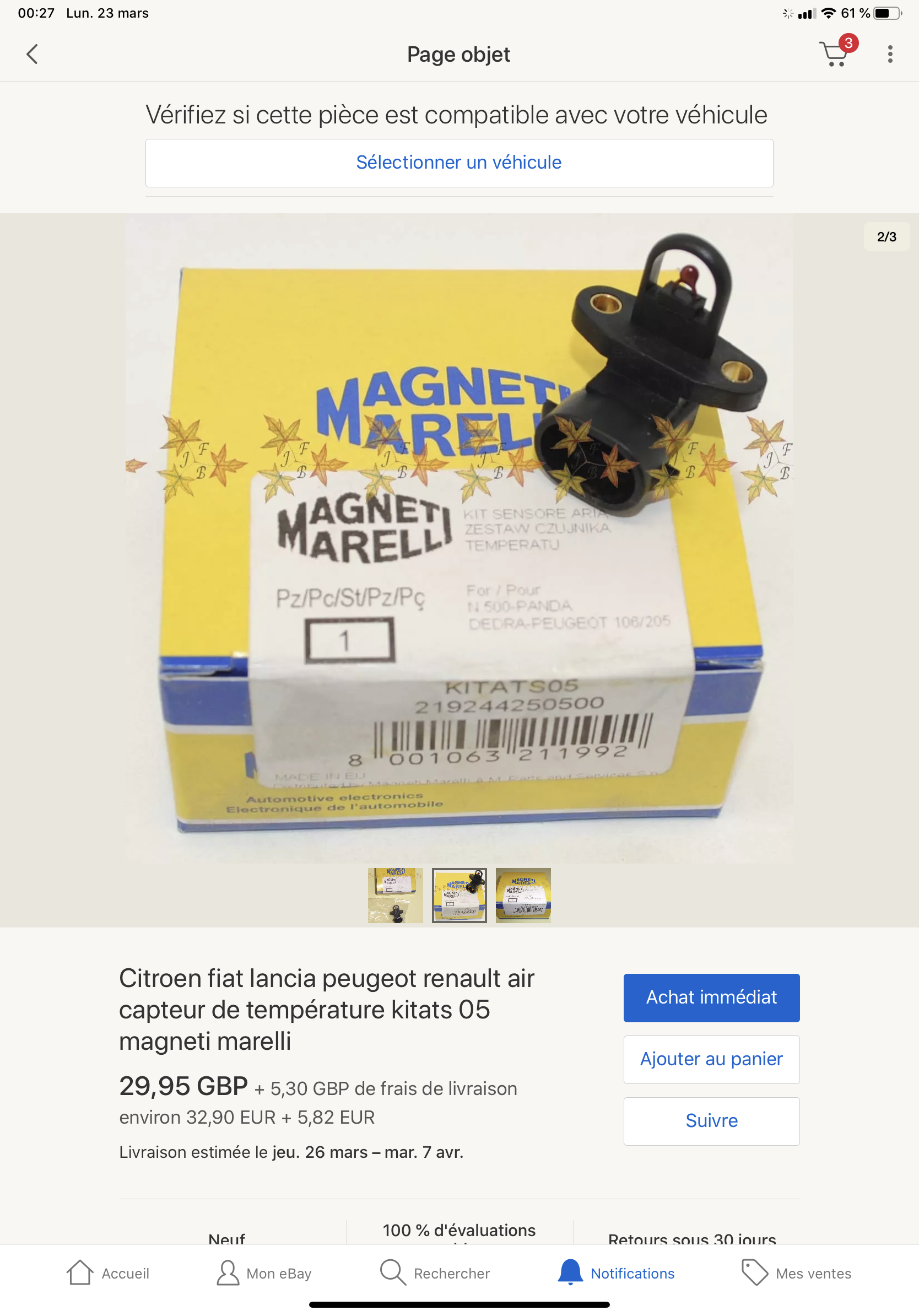

Si quelqu un trouve cette référence ou sonde qui ressemble...
Magnetti marelli (Jaeger) 0802 1784
Messages : 10210
Re: Qp 4 v6
Bon j ai tendance à me parler a moi même : :shock:
Je pense que c est cette référence la
MagnétiMarelli
Kikats05 219244250500
Mais j ai un doute, il n y a pas de globe qui protégerait l ampoule....

Ce qui me paraît étrange, c est que c est plutôt une sonde interne. Mais pas d erreur, c est bien celle-ci, je ne sais pas comment sont les sondes sur Jibli. :arrow:
Je mets la fiche de l ats05. Il y a plusieurs références équivalentes.

Et confirmation
La résistance est bien à l air...

Et pour les éVOS....
Au moins une évolution positive. C est un capteur à 7 euros standard, alors que l autre me paraît être un capteur utilisé pour les moteurs qui est recyclé en capteur de température extérieur. Et il revient avec le transport à près de 30 euros...

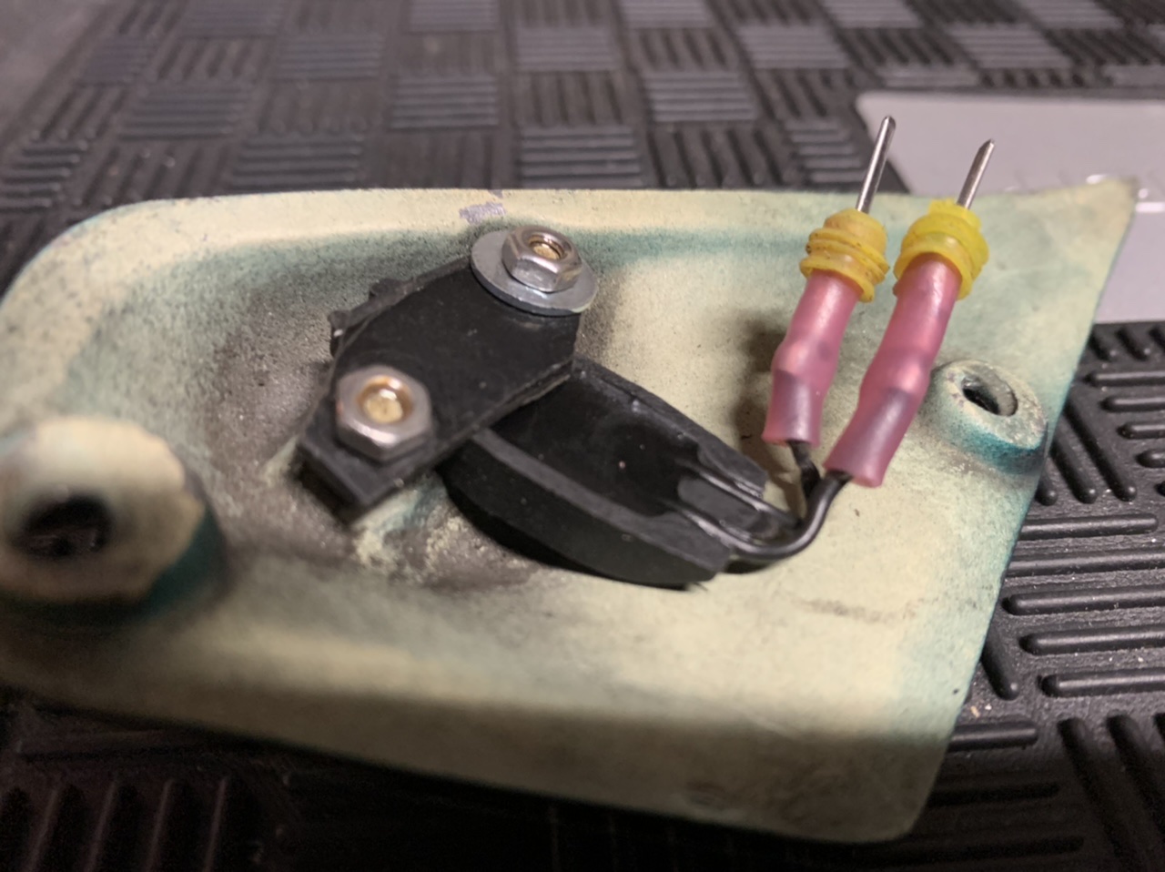

Flûte c est pas exactement le même.
Messages : 10210
Re: Qp 4 v6
Bon je me suis décidé à mettre le générique.
Bref... tu crois que ça va être vite fait et....
Personne ne va regarder en dessous.
Et voilà ça refonctionne.

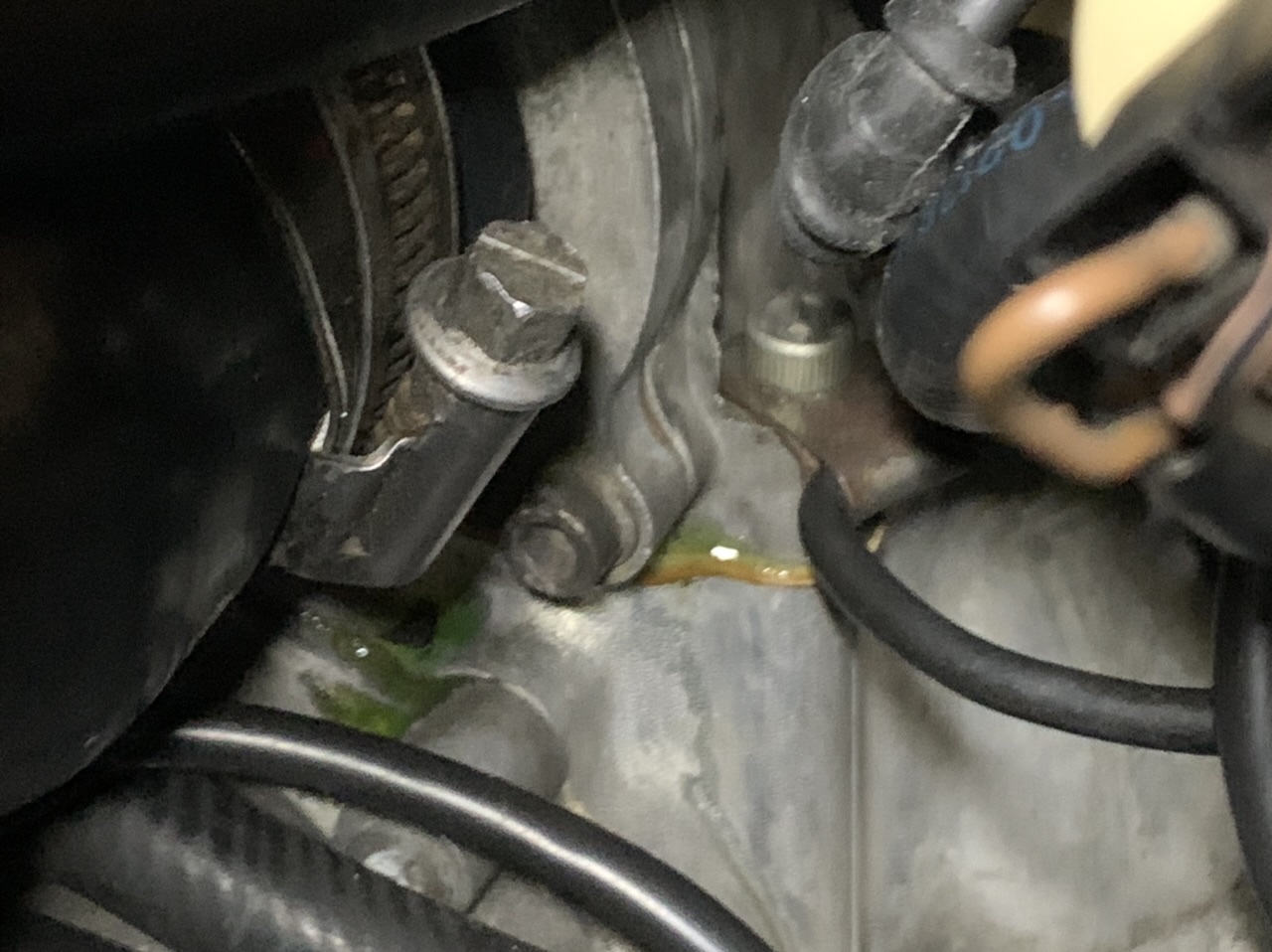

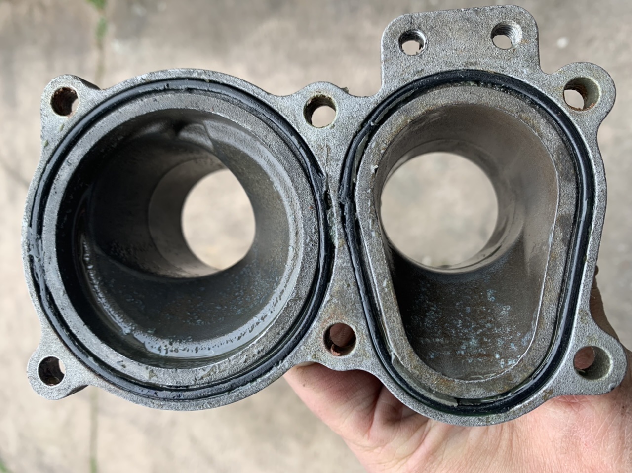

Les aventures de chaud :
Y en a dans le fil au dessus.
Mais j avais changé le thermostat, je ne sais plus où j ai mis...

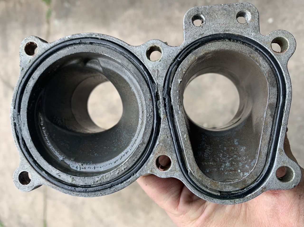

Bref, j avais une fuite au niveau du boîtier thermostat, comme Shunji.
http://www.maseratitude.com/viewtopic.p ... ji#p163732
J ai donc commandé là :

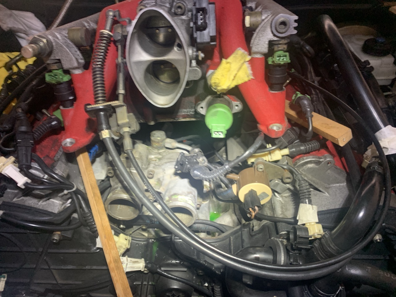

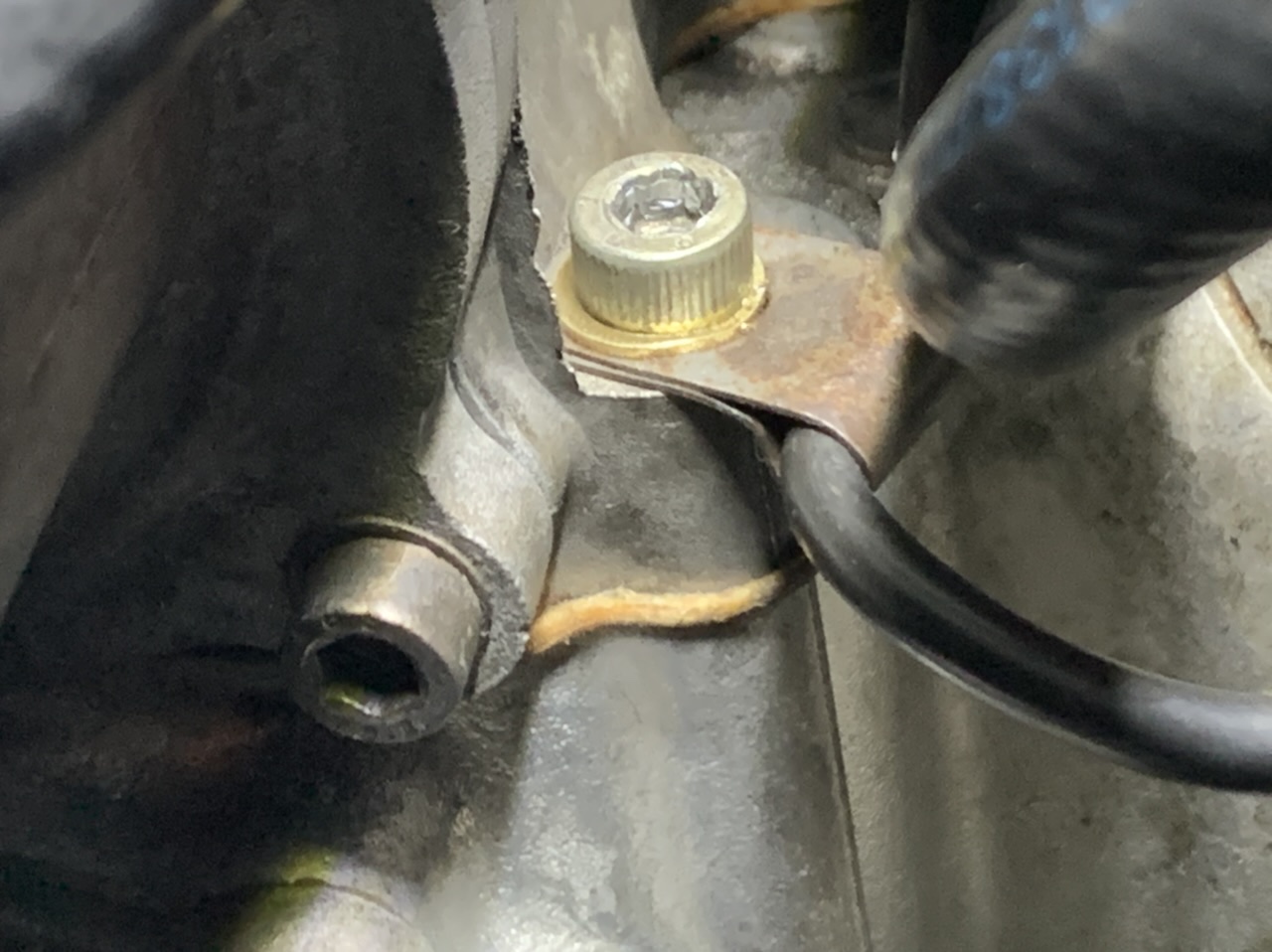

J ai changé le joint. Pour ce faire, pas trop dur, il faut quand même soulever le plénum. Nettoyer en dessous.... pendant qu on y est.
Par contre, la différence entre un pro et un rigolo, c est pas deux durites du régulateur d essence qui vont gonfler longtemps le pro. Tchac, Tchac, et hop il enlève tout le plénum. Bah je suis pas un pro :o , donc j ai juste soulevé.
Changement du joint de base.
Remontage....et lá...
Pffffff, encore fuite, pas beaucoup, mais fuite quand même

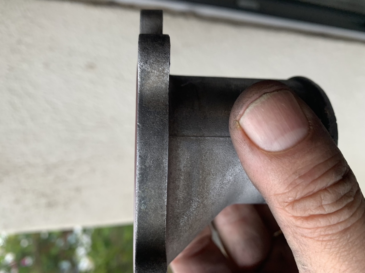

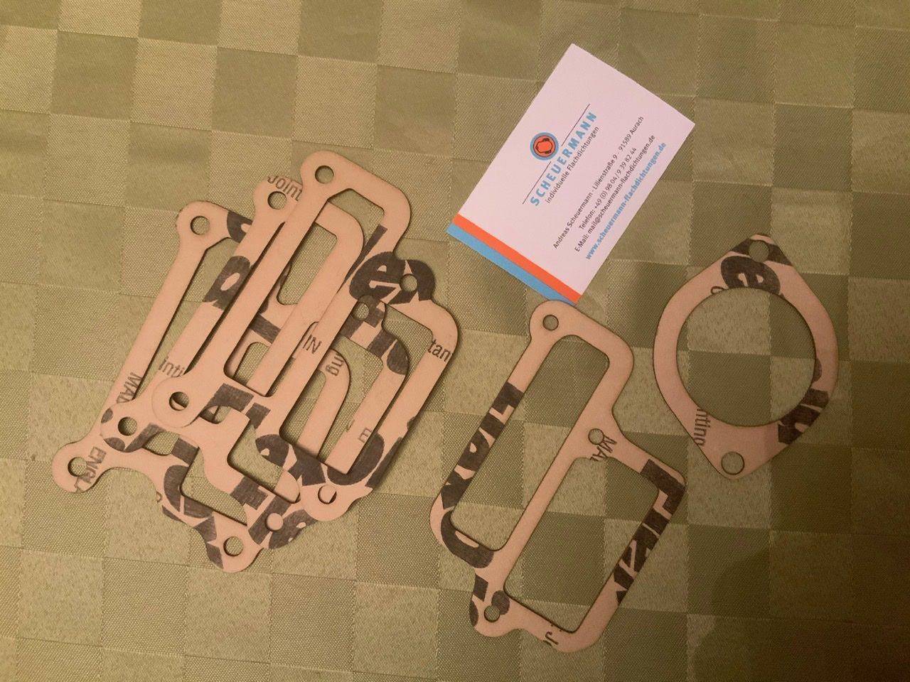

En fait, j ai fait au malin. Lors du changement de thermostat, je n avais pas les bons joints. J en avais fait avec du joint cordon fermé avec du sealant marine. Je me suis toujours dit que ce n était pas une bonne idée. Et je fais l hypothèse que c est le problème.
Mais bon, le joint de base était vraiment mort. D ailleurs c est clairement un joint fait par cordon liquide débordant (cordon tout autour de la base et à la pose du support ça s écrase et ça fait un joint qui déborde, y compris un peu à l intérieur. Mais au bout de 25 a, c est complètement sec et cassant)

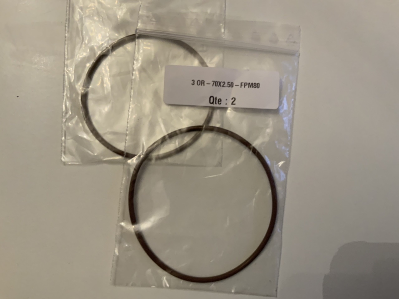

Je me décide à commander les joints diam 60 et 70, en FPM résistance à 200°, et surtout épaisseur 2,5.
En effet, lorsque j avais mis du cordon, comme je n avais que du 3 et du 2, le 3 ne s écrasait pas assez, donc j ai mis du 2. Mais comme on le voit. C est juste affleurant donc pas terrible.
Avec le 2,5, c est juste un peu dépassant :). Donc ça va bien jointer
Je remonte le tout. Je remets en eau. Avec plein de bulles qui sortent à force d enlever du Ldr, d en remettre...
Et la....
Et oui, ça fuit toujours. Mais la j ai bien l impression que c est le joint de base...

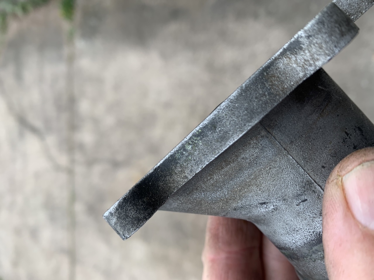

Et la je me dis que j ai mis la rondelle d écrasement dessous le passe fil... Je me fais d un coup engueuler par le prof d atelier qui traîne toujours dans un coin du cerveau « mais enfin Rigolo, si tu mets ta rondelle au milieu, elle va faire entretoise et elle ne s écrasera pas, mais quel Rigolo, ce Rigolo » ( Oui, bon ça va, on sait...)
Donc, je corrige et la....
:Maze :Maze :Maze :Maze, c est bon.
Alors, je vous passe les épisodes, j ai perdu les douilles dans le V, le cerflex dans le moteur, la rondelle dans le tuyau, le grand moment de solitude lorsque j ai une durite dans chaque main et ça degueule du Ldr, et j ai pas la troisieme main pour ramasser le tuyau qui vient de tomber. Ah pour rigoler, ça rigole... En tout, j ai dû passer plus de temps à rattraper les ah mmmmm, et les ah mmmm, que de faire le job :shock:
Mais bon, on est un pro ou .... pas. :o

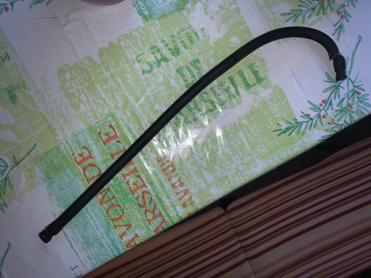

Ah oui et j ai cassé la durite de retour vers le bocal.
Pas trop dur à trouver.

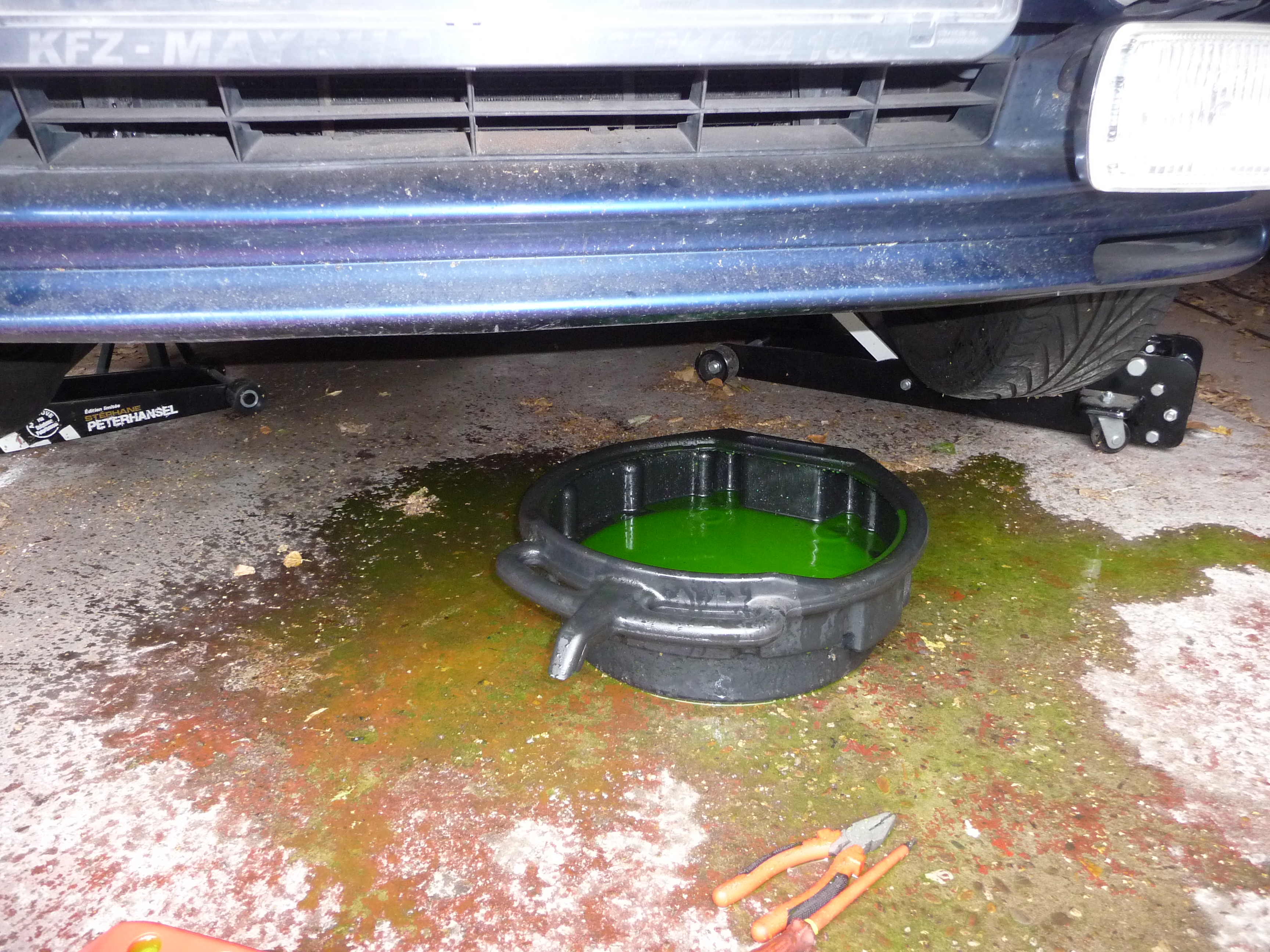

Une heure, heu non :oops: Des paquets de dizaines de minutes en plusieurs fois. Heureusement je ne me paye pas, pfffff :mrgreen:
Non ça pissait trop, je pense que j avais bien un probleme de petites fuites
Je ne vide pas tout. Je vide au niveau de la petite durite qui sort de la grosse. C est à peu près au niveau de la boîte à thermostat. Sauf que comme elle a le nez en l air, il en reste dans la boîte donc il faut mettre sa robe de chambre si on bricole la nuit, ou du tissu absorbant autour quand on dévisse.
