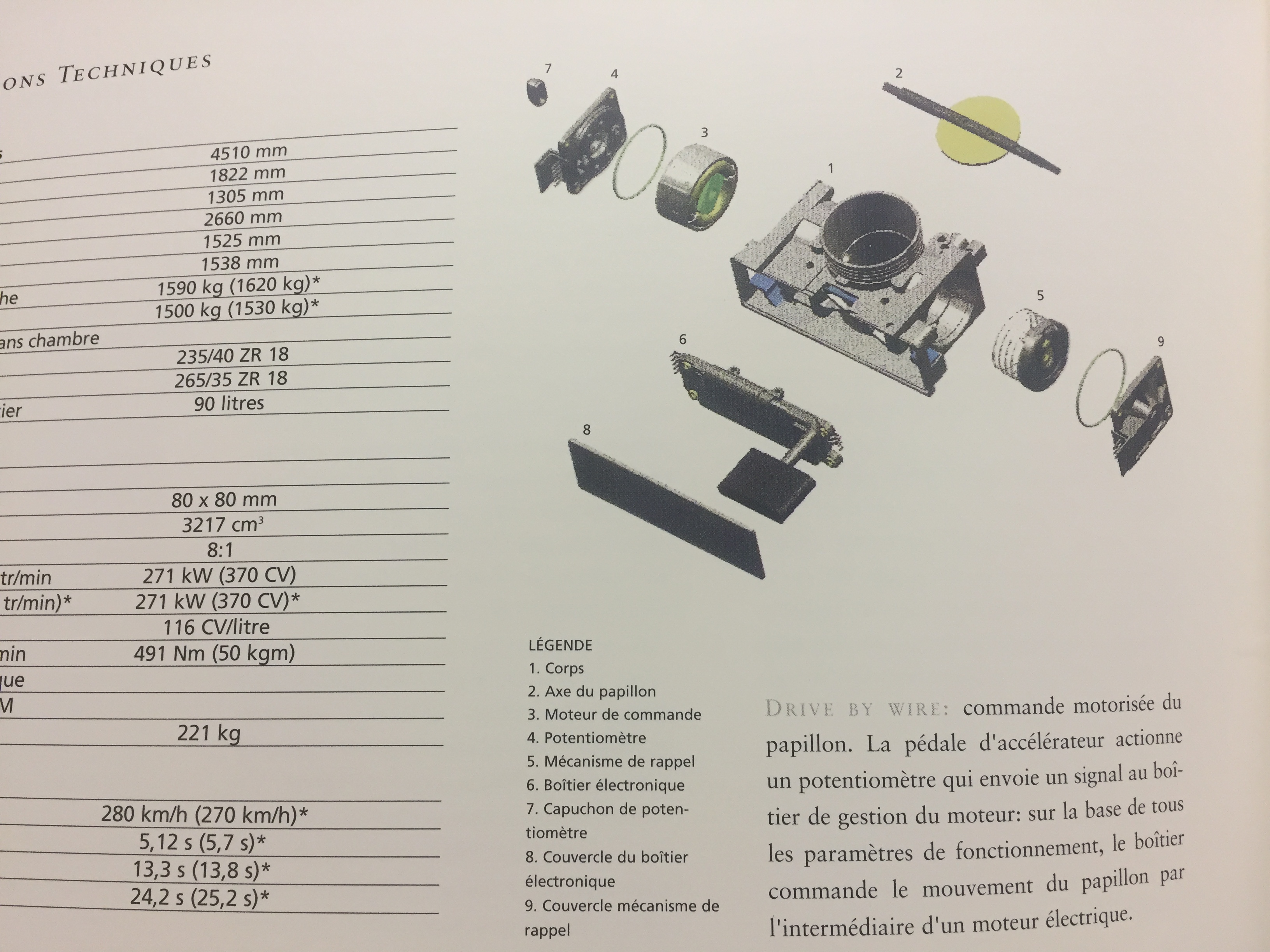

Je reviens vers vous pour votre aide sur le boitier papillon qui semble être en train de me lâcher. En roulant je n'ai plus eu d'effet sur l'accélérateur la voiture tourné mais au ralenti. Le mécanicien m'a débloqué le papillon et la voiture refonctionne mais je ne suis pas trop serein du fait qu'elle a des variations au niveau du ralenti et de l'accélérateur. J'ai chercher un boitier neuf sur internet et j'ai trouvé une boite en Angleterre mais la pièce n'est pas dispo. Si vous avez des adresse ou contact a me communiquer je suis preneur. Je suis bricoleur mais refaire la pièces au niveau électrique ma bloque un peu.

En gros la carte peut être grillée 6, elle se change et se reprogramme (mais c est un merdier a laisser faire par ceux qui aiment :Maze et il faut un logiciel) l axe produit de la limaille par usure ce qui le coince. Même chose, ça se nettoie et on peut mettre un contactless Sacer 4.
