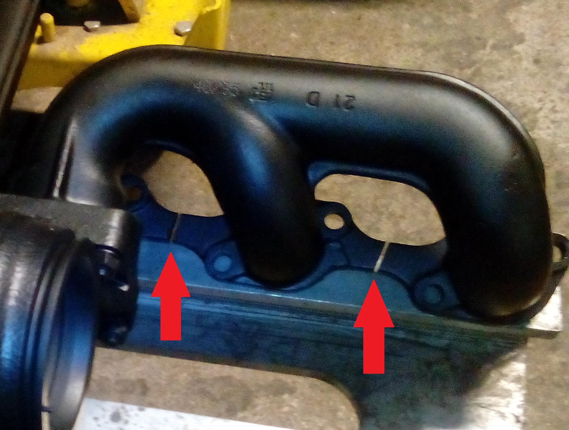

Information intéressante et vraissemblable d Ady Pap sur FB a propos des collecteurs,
Il semble qu il faille couper les pattes de jonctions des tubes comme sur la photo pour permettre la déformation dans les écarts de température.
Qu en pense les experts?

Difficile de trancher mais ça m'étonnerait.
Le bloc est en alu et le collecteur en fonte, donc avec des coefs de dilatation différents (23 pour l'alu, 10 pour la fonte).
Lorsque ça chauffe, les pattes attachées au bloc à froid se mettent en tension à chaud (mais sans doute assez peu car leur température ne monte guère au- dessus de celle du bloc, dans les 100 °C) pour suivre la dilatation du bloc.
Les tubes au contraire deviennent bcp plus chauds, car chauffés directement par le plasma de l'échappement, jusqu'à 500°C en charge voire plus. Les tubes se dilatent alors, et sans doute plus que bloc/pattes mais, de par leur forme, ils sont soumis à des contraintes de compression dans la zone coudée d'apparition de fissure.
C'est lors du refroidissement qu'apparaissent peut-être des contraintes de tension dans les tubes qui se rétractent, menant éventuellement à la casse du tube dans la zone coudée.
Si les pattes sont coupées, je ne pense pas que ça va amener à une amélioration significative car les tubes seront toujours soumis à la contrainte causée par le bloc...
