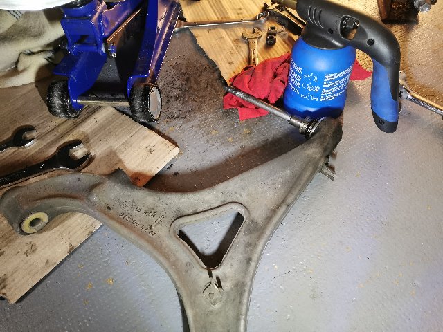

J'ai du mettre 6 à 10 sec avec ce truc :
Sur la partie lisse (là où vient se visser le goujon).
Ca la dilate un peu, sans dilater le goujon. Avec un peu de chance, la dilatation va même l'empêcher de tourner librement dans le moyeu. :?

Le truc en photo.

Plan c, le chauffage ne donnait rien et marre de me casser le dos.
Comme ça il fera moins le malin comme dirait Joeley haha. Plein de place pour faire le job. Tout ça pour un bout de plastoc :roll:
Le tringle tient avec 2x22 côté fourchettes. Bien compter les shims (rondelles ouvertes rentrées en force pour caler les silent blocs).

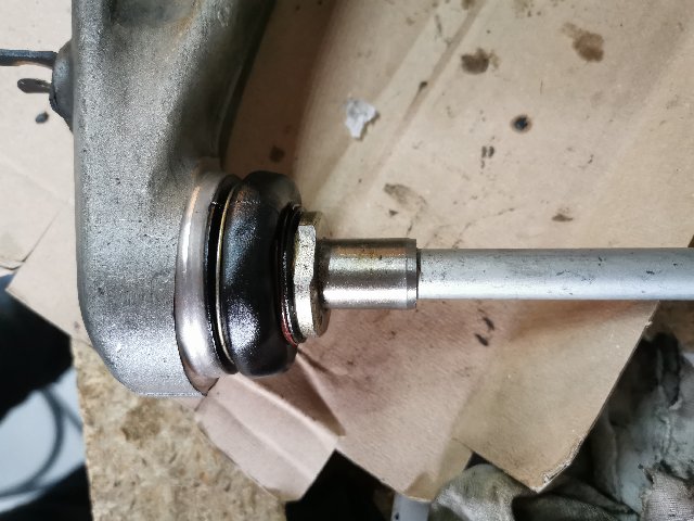

Et voilà de 1 :lol: pour mettre les collier, en tournant comme en vissant ça se met en place.
Petite astuce pour recharger en graisse quand on a rentré le bas et avant de mettre le haut du cache dans sa gorge..
Je pense que les caches maserati aiment la graisse. Une fois bien graissésndes 2 côtés ils deviennent plus malléables et faciles à manipuler ;)
Messages : 2141
Re: [4200, spyder, GS] Gros entretien DIY, work in progress
Le mieux est l enemi du bien : en voulant remettre un collier neuf (on voit sur la photo quenle gros bagotte) et bien j ai percé un cache. Pfff j avais pourtant pris le soin d ebavurer les 2 bouts du neuf. Du coup j en ai recommandé 4 neufs et j ai pris les 4 silent blocs aussi. Gemini tu pense qu il y a un risque à changer le silent bloc ? Je Vai attendre d avoir les neuf pour les comparer, c est vrai qu'à l œil c'est pas évident de savoir si ils sont fatigués ou non...
