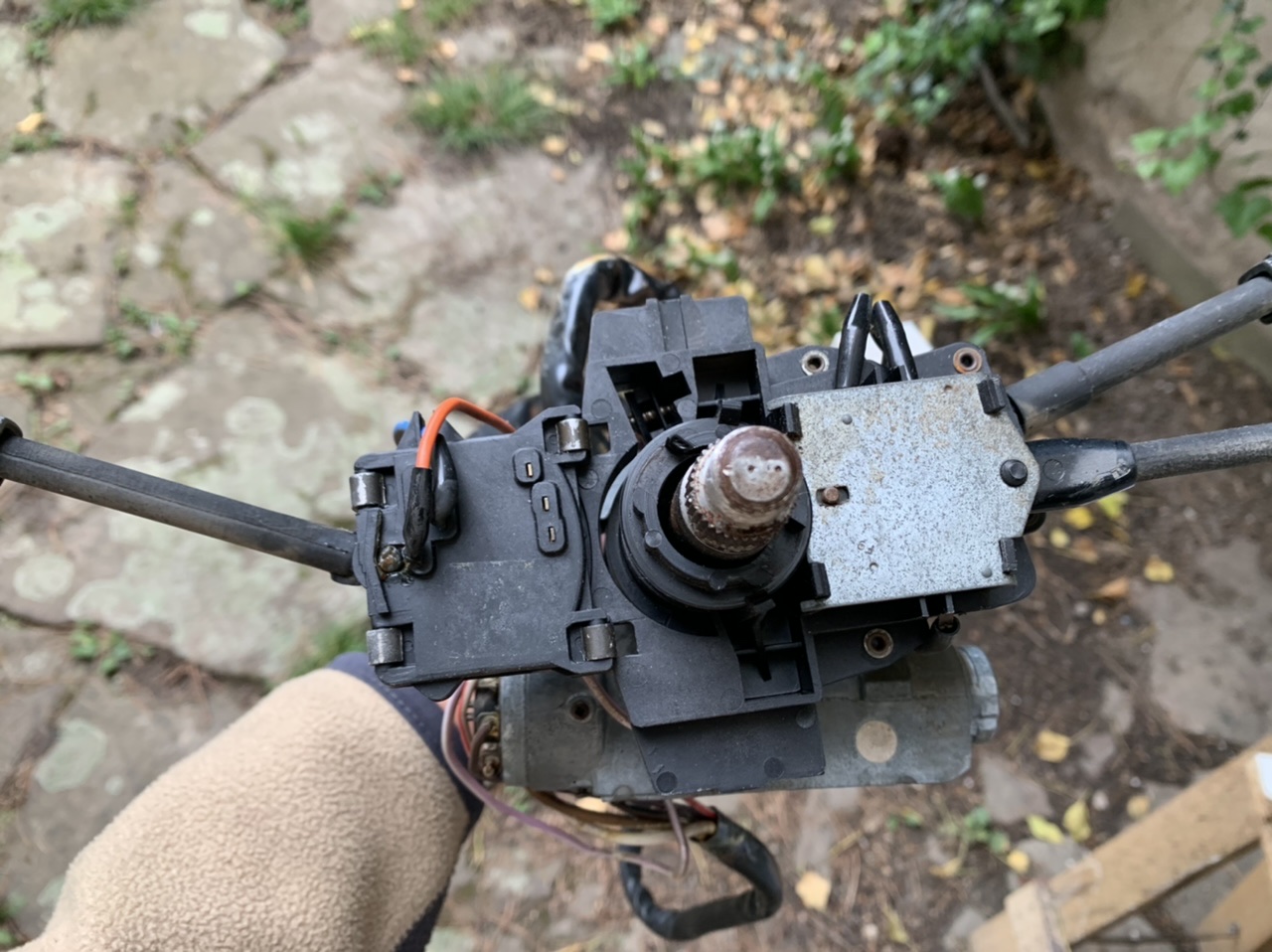

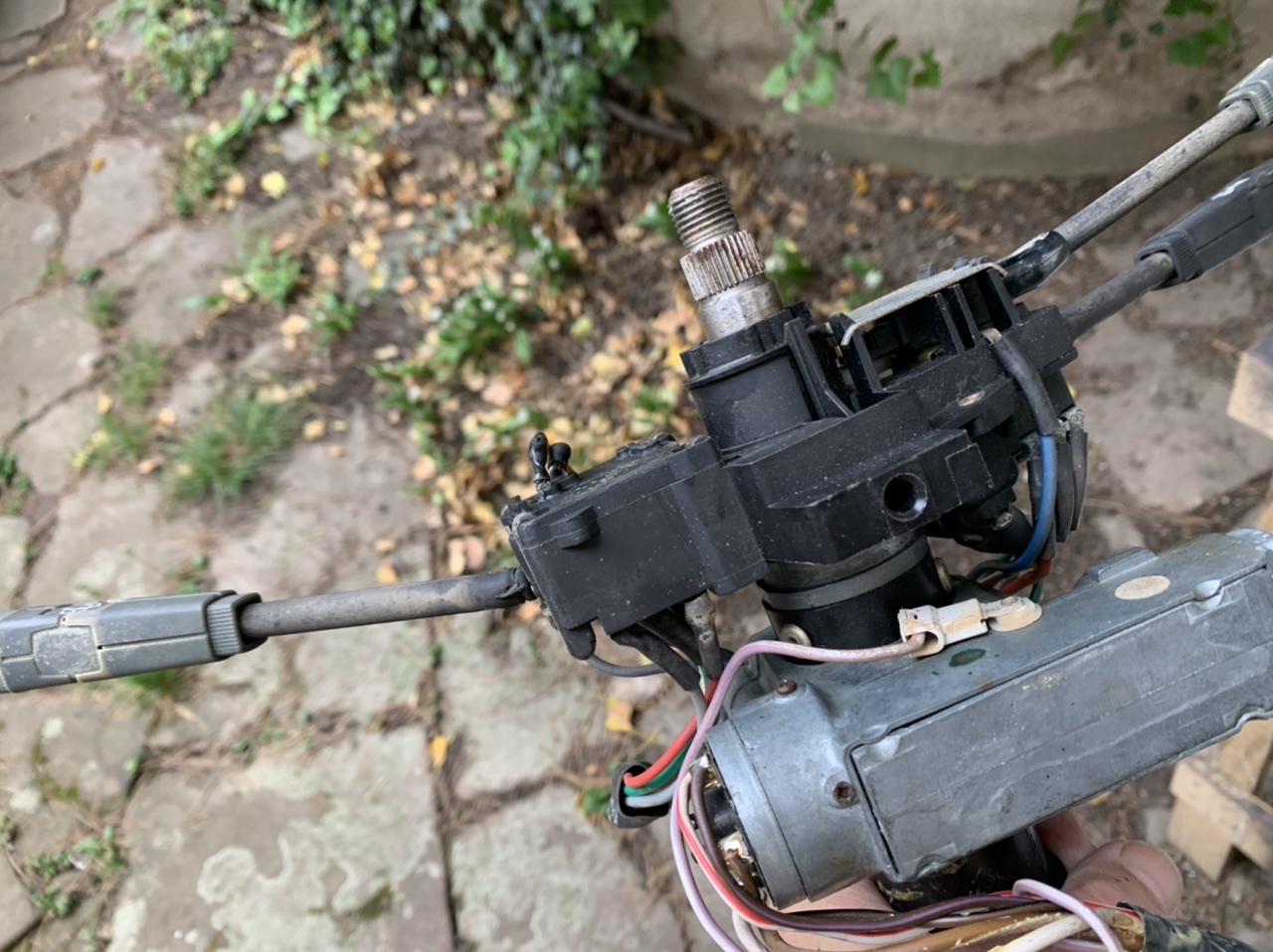

Gun a écrit :Bay, vaporises donc de la bombe contact là dedans + les connecteurs autour.
Je l'avais fait sur la Ghibli (faux contact pour les appels de phares)
ok je teste ta solution ;)

Tu peux aussi vérifier le faisceau et différentes prises jusqu'à la boite à fusible.

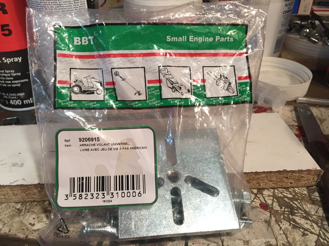

Donc tu enlèves le volant. J ai dû mettre dans le fil biturbo Es, avec un arrache moyeu de tondeuse ou l outil maserati c est pareil.
Ensuite ça sort.
Messages : 10135
Re: Une 2.24V en plus sur le forum !
J’ai retrouvé la référence de l arrache et la photo

Je crois avoir teouvé une solution ;)

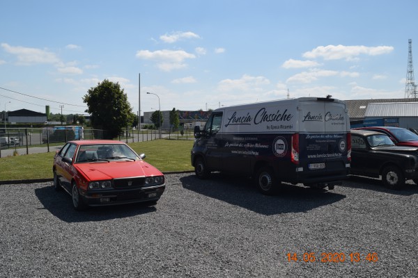

Elle en avait marre d'être en confinement , elle a décidée de partir en convalescence à Ciney chez Epoca Ricambi ;)

Pourquoi Epoca Ricambi, spécialiste Lancia?

Très bon garage Epoca Ricambi, ce sont des clients ;)

Bonne nouvelle , simplement une coupelle ;)

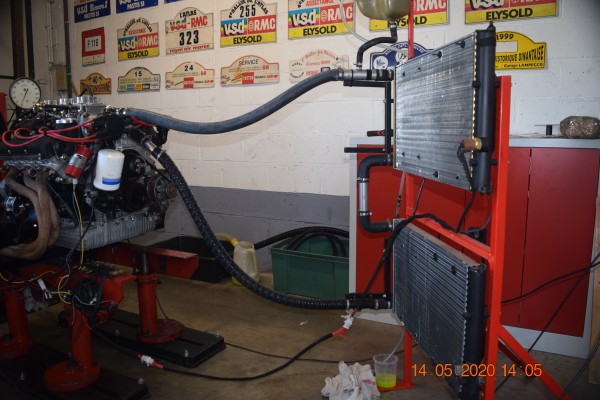

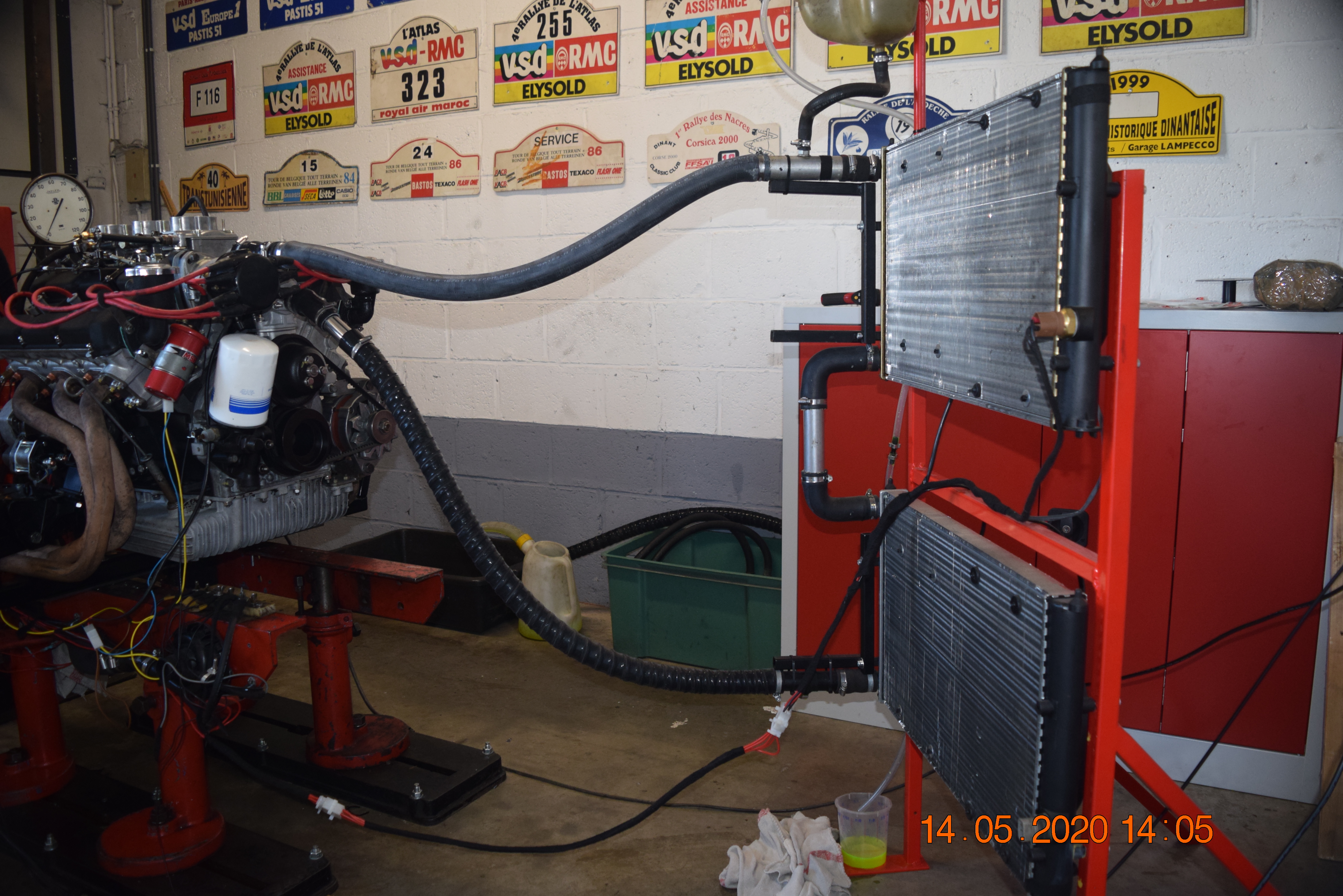

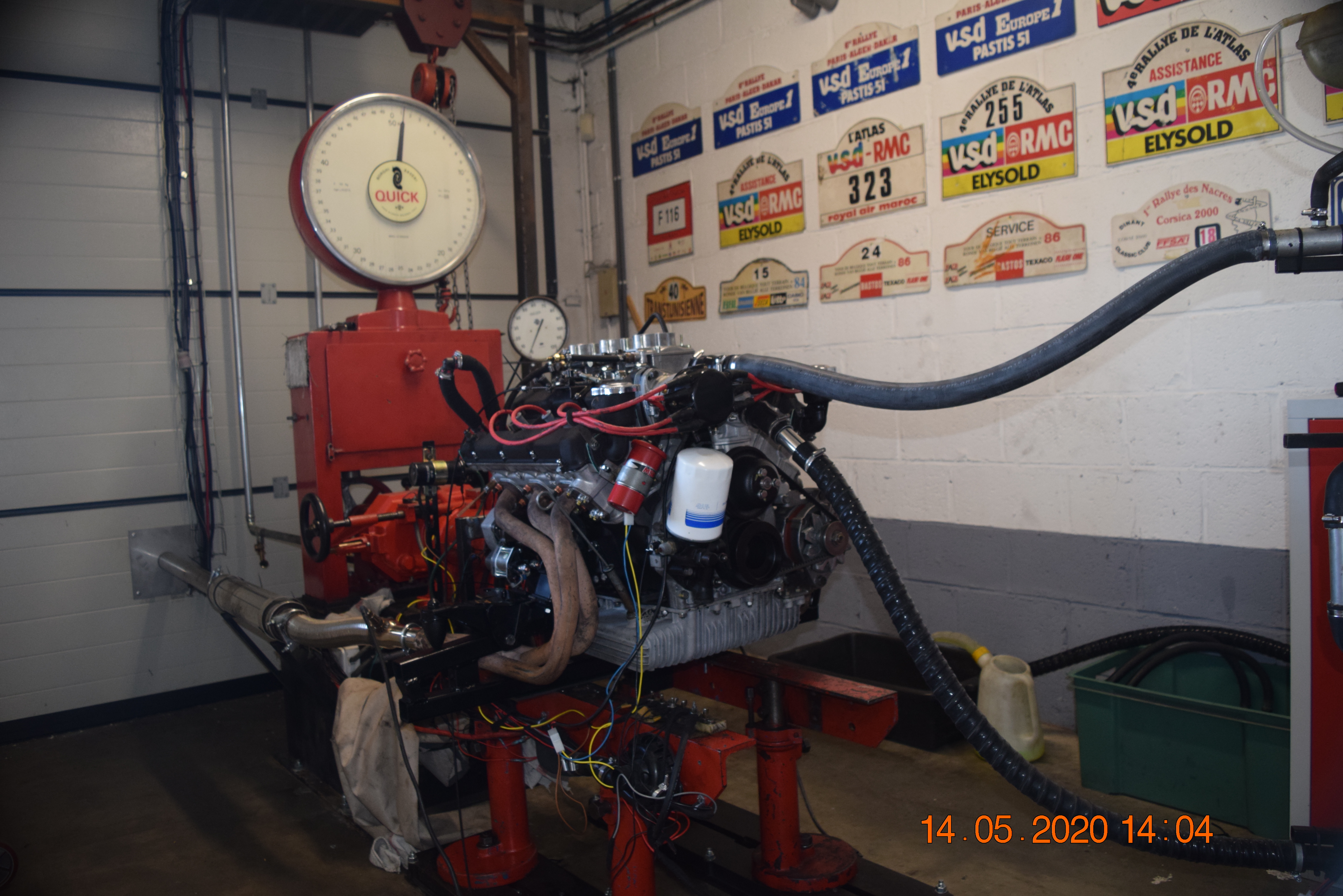

Visite chez Epoca Ricambi cet après midi , les problèmes électriques sont résolus ;) maitre cylindre d'embrayage , remplacement coupelles , nouvelle batterie , il ne reste plus que passer le contrôle technique et de faire la demande de plaque :)
C'était pour moi également l'occasion de voir l'atelier et le banc d'essai moteur ;)
Messages : 8678
Il sort de quoi ce V6?
D'une dino? D'une stratos?
