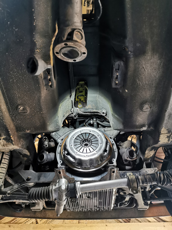

merci pour les photos bitub1984
ca donne une idée du boulot à faire
donc faut bien passer par demontage filtre a air
direction
échappement
transmission
et enfin l accès à l embrayage
combien d heures de taf environ ?
:Maze :Maze :Maze

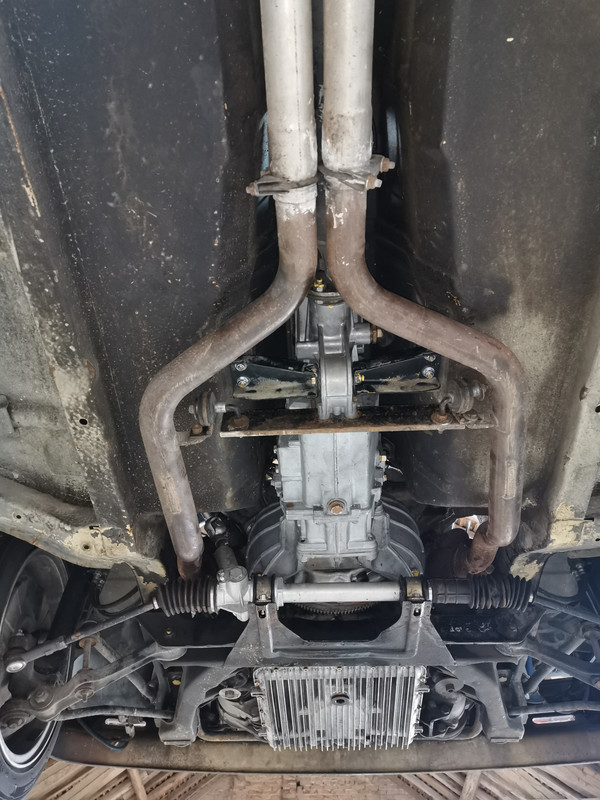

Le temps est aléatoire. Si les vis d'échappement ce désert bien cest royal dépose repose entre 6 et 8h.
Mais si les vis casse... :?
Sur celle ci jai 5 vis sur les 6 qui sont plus ou moins bien venu.. La dernière obliger d'aller chercher un appareil a induction. Et j'ai eu de la chance. En général elle casse. Ce que je fait a chaque révision sur toute celle que jai est de les devisé si elle veule. Les nettoyer et monter a la graisse cuivre. Si tout vas bien sa prend 20min.. Et sa évite de perdre du temps si un jour je doit démonter les boîte ou turbo..
Le problème sur ces moteurs est qu'il n ont pas pensé au démontage 20 25 ans après..
Ils ont mis des vis D8 a partir de je sais plus quelle model.. 224 je crois. Alpa devrais pouvoir répondre a sa :lol:
Pour la dépose:
Dépose de la crémaillère
Depose du système de chappement
Protection sous volant moteur en plastic. Qui est rarement en bonne état
Depose du filtre a air
Dépose des 3 vis de démarreur si les doigts passe sans démonter d'admission..
Dépose du levier se vitesse
Deviser les 4 vis de 2 cm le berceau pour avoir plus de place
Deviser le tour de boîte
Deviser les 4 vis de support de boite..
Et sa sort.

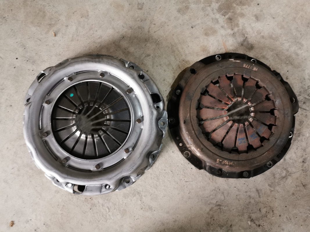

Embrayage 240 orignal maserati
Embrayage 240 adaptable
