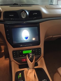

Oui. j ai installé un systeme android avec wifi,bluetooth,apple car play,etc et avec camera de recul HD et camera avant
Assez simple a faire

l appareil arrive pre configuré avec un boitier multiplaxage et apres branchements le systeme est 100% fonctionnel avec les commandes au volant,etc

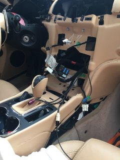

j ai démonté remonté le tableau de bord une nouvelle fois et ca m a pris moins de 2 heures
j ai branché l antenne gps de la voiture a la place de celle fournit avec le kit car ca évite boitier antenne vers rétroviseur

le AUCAR est livré avec deux câbles USB.
tu dois démonter les 4 vis qui tiennent la boite a gant pour la basculer vers l avant (obligatoire pour accéder a des vis du tableau de bord). Cela permet de passer ces deux câbles sans problème.
tu auras donc deux cables USB dans la boite a gant sur lesquels tu pourras par exemple mettre une cle usb avec des musiques, des films,etc

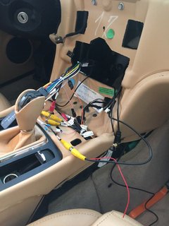

je suis en train d'essayer de brancher les cables !
j'ai plusieurs questions, derriere l'autoradio standard il y a 3 cables antennes, sur le aucar il y en n'a que 2 et en plus leur antenne GPS se visse tu as fait comment pour brancher l'antenne GPS de la voiture ? c'est le fil que est de quelle couleur ?
de plus pour la camera ? c'est le cable camera in pour la cmaera arriere ou avant ?
merci :Maze

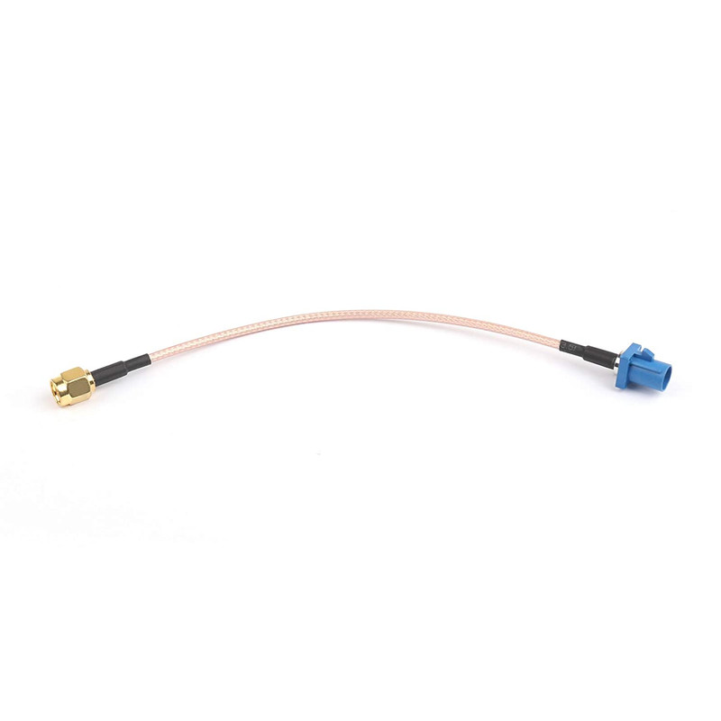

pour les 4 cables d antenne: le blanc est pour l antenne radio.
pour l antenne GPS deux solutions: soit mettre l antenne livrée dans le kit et passer le câble derrière la boite a gant et remonter a droite le long du pare brise soit mettre un adaptateur a 6.20€ de amazon sur le connecteur bleu. J ai essayé les deux et gardé la connexion sur antenne origine voiture.
