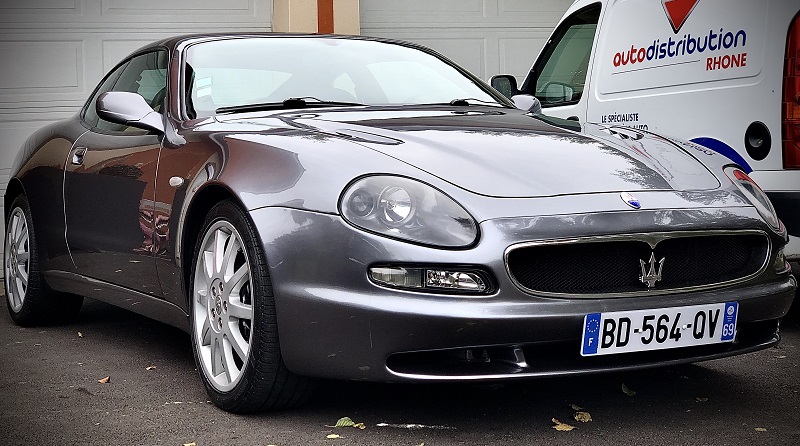

Bravo. On ne peut pas dire que tu fais les choses à moitié. Il va falloir s accrocher derrière...

Merci je voilais voir avec l'intérieur havane mais pas de photos, sinon magnifique ce GRIS :lol:

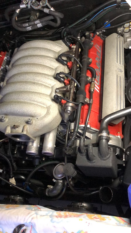

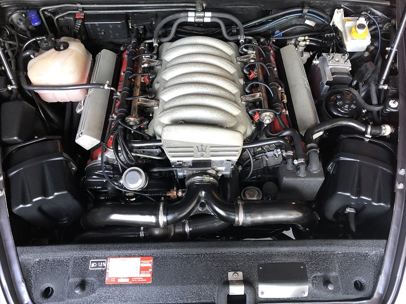

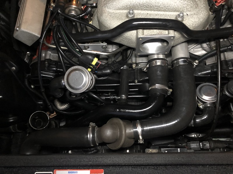

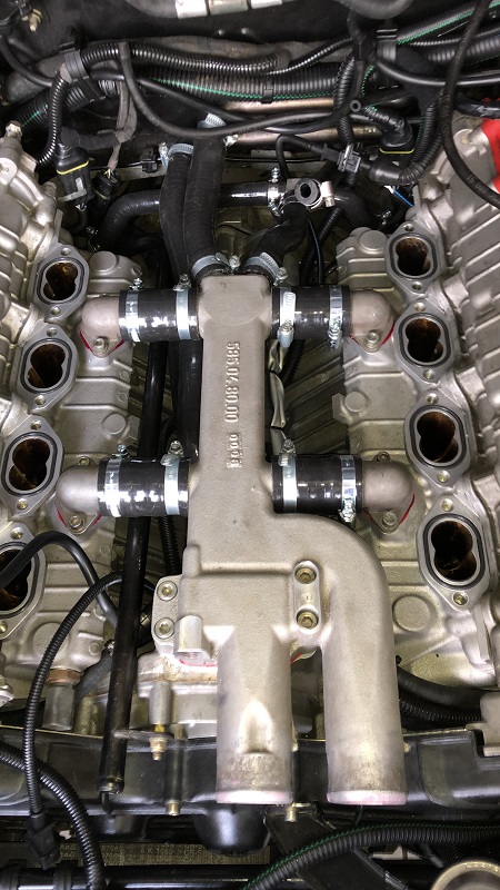

Alors la suite durites de refroidissement ok reçut.
On monte tout cela :!: :!:
Injecteurs ti NEUF :D
Les faisceaux d'injecteurs sont passés par dessus les rampes, mais une fois les testes effectués ils seront mis à nouveau dessous :D
Mise en place des durites radiateurs, et thermostat.

Actuellement j'ai parcouru 100 kms et :Maze :Maze :Maze :Maze une petite bombe :o
Rooooooo c'est quand même beau non :!: :!: :!: :!:

Oui c'est Boooooooooooooooo :o
Et bravo pour le splendide boulot. ;)

Très impressionnant. Bravo.

Superbe boulot :Maze
Profite bien sur la route ;)

Félicitations pour le beau travail accompli :D
Elle est magnifique :D
