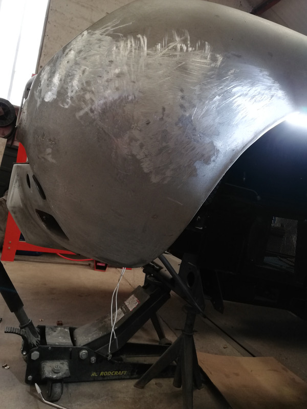

C'est toi qui a fait la mise à nu mécanique et le décapage?
Mais aussi apparemment de la remise en forme des tôles au marteau, maillet, etc.
Beau travail.
Si tu as envie d'en dire plus sur les difficultés rencontrées à l'époque, le choix des techniques, etc. ne te gêne pas, ça m'intéresse.
Et aussi montrer ce que tu vas faire pour la finir...

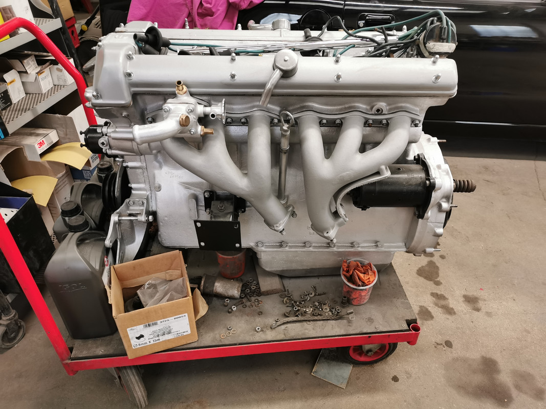

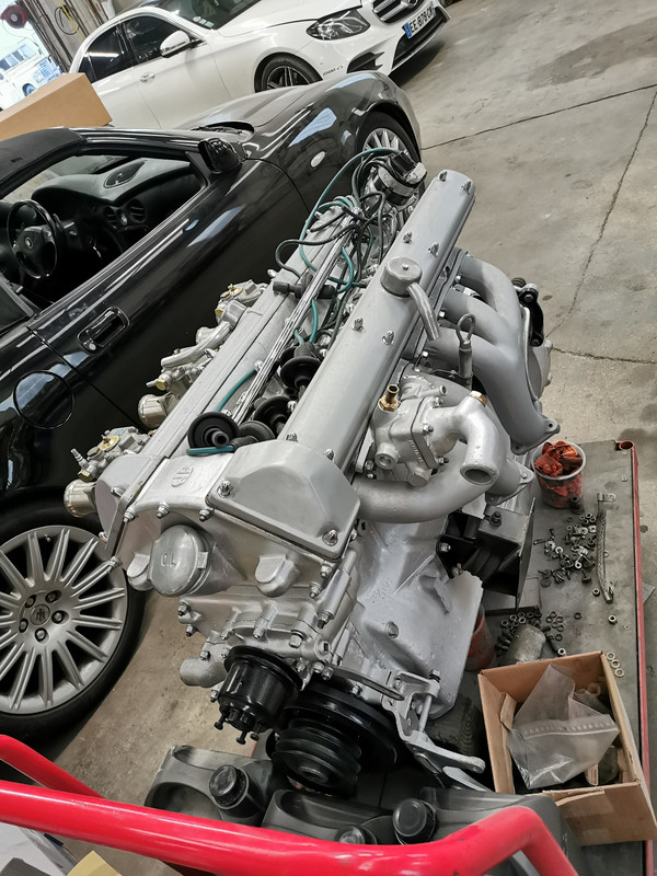

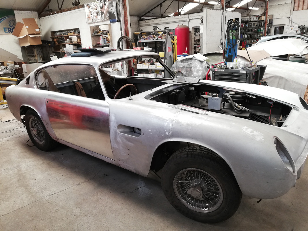

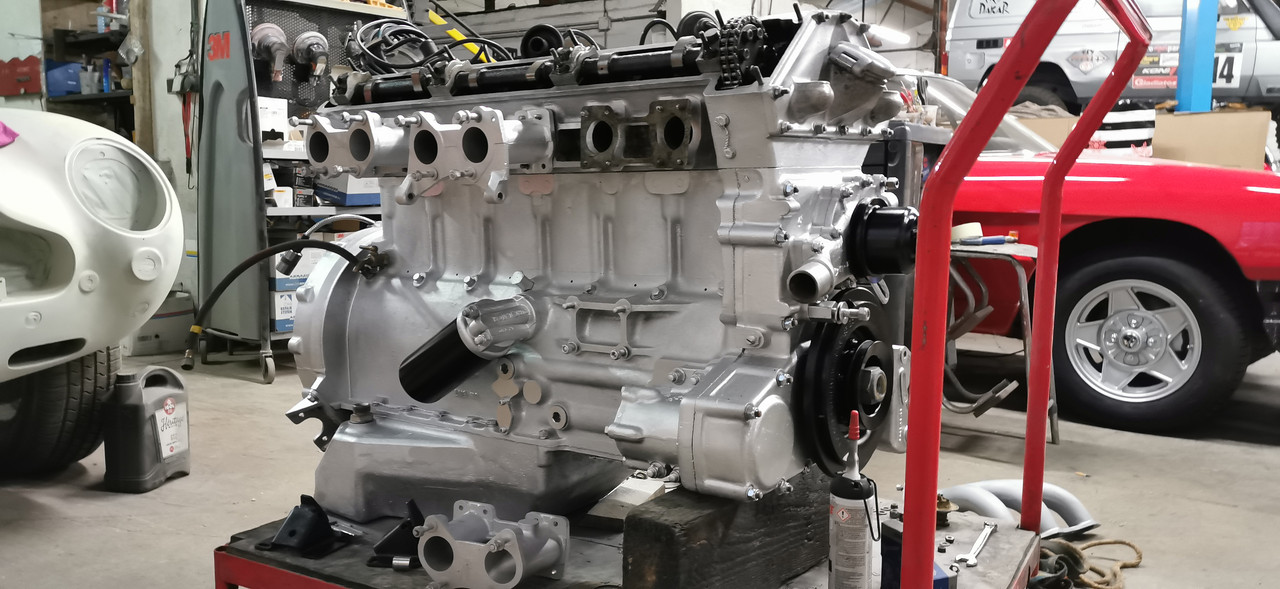

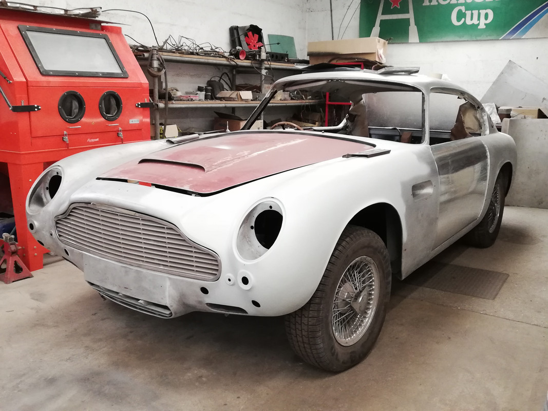

Oui je l'avais démonter complètement en apprentissage et décaper au grattoir et décapeur thermique.
Mon ex chef a fait tout l'intérieur et compartiment moteur. Décapage soudure peinture du plancher de l'électricité..
Avant et pendent.
Ils ont refait le moteur pendent mon absence ( accident moto). Mais j'ai du tout ré ouvrir et refaire car quand j'ai vu le moteur.. J'ai dit même pas en rêve ont remonté sa comme sa, du coup démontage sablage peinture.. :lol:
Je ferais une photo demain après.
Demain c'est cabine..

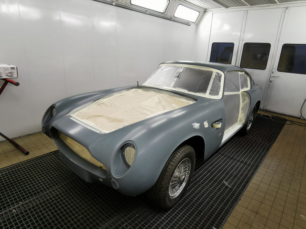

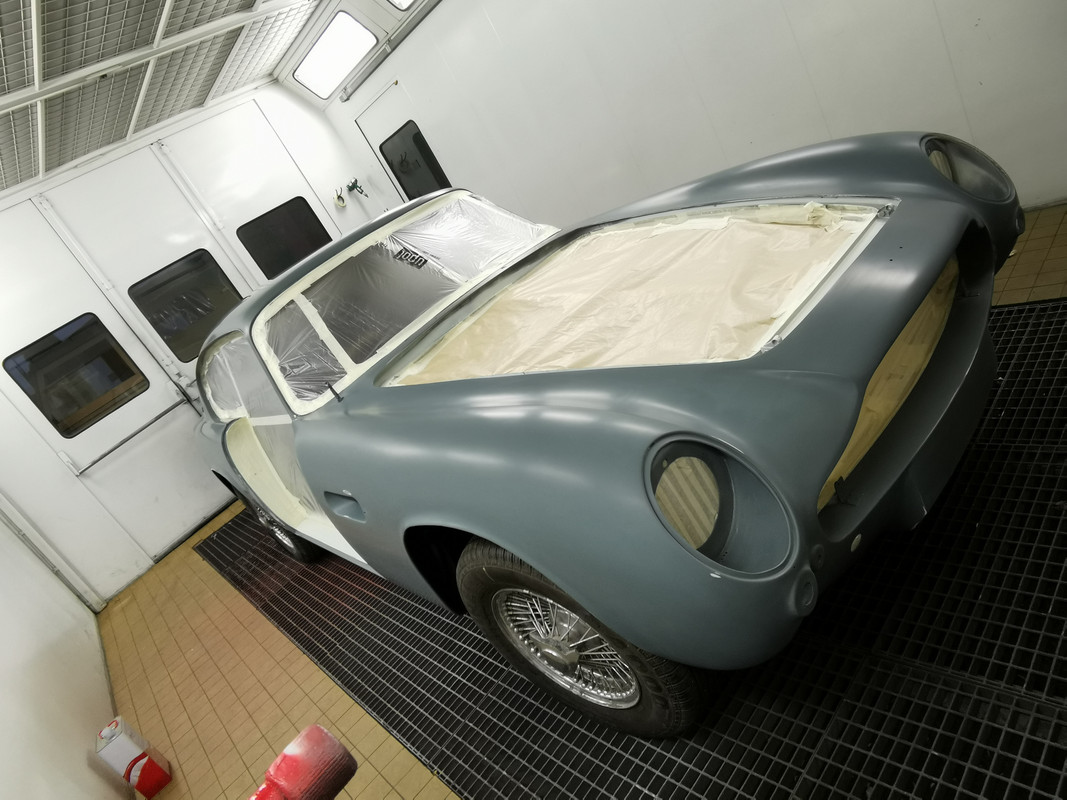

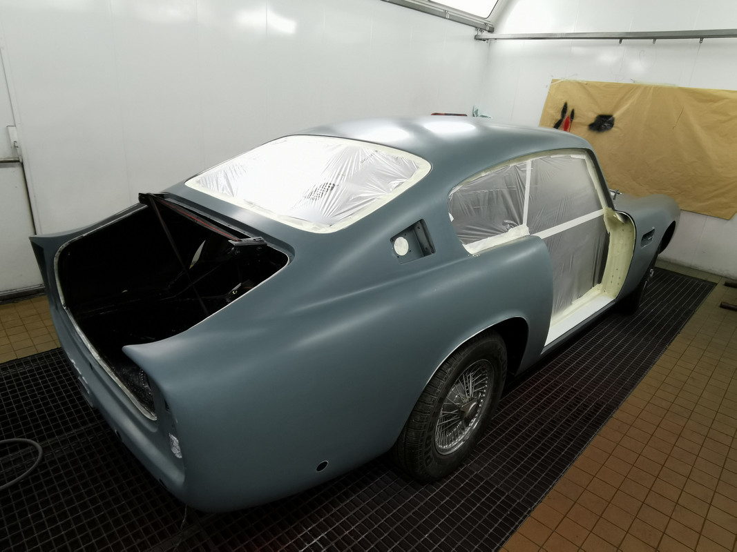

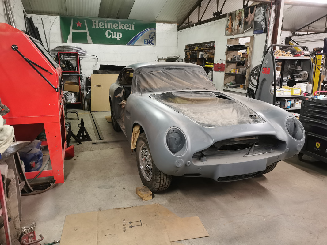

J'ai fini le ponçage aujourd'hui. 16h de ponçage à la main et calle et Netoyage
Demain je la passe à l'eau pour voir si il reste des défauts. Normalement non :lol: :lol:
Je suis a prêt de 300h de tôlerie et finition en 2 ans
Pavillon portes les aile.. Male ar.. Tout était déformé elle avait était repeinte 11 fois

Enorme ton travail sur la carrosserie.
Toutes ces déformations, c'étaient des touchettes ou la coque qui a travaillé?

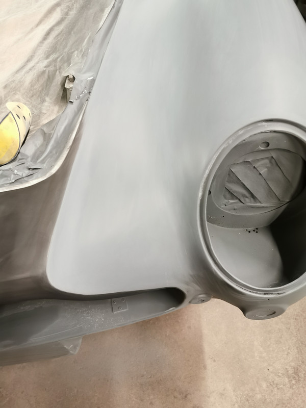

Ce soir j'en suis là...
Je poste une photo demain peinte et j'arrête de polluer ton poste.

La peinture, tu sous-traites je suppose, après que tu aies fait toute la préparation: tu fais toi-même jusqu'au ponçage métal nu et éventuellement apprêt/mastic?
biturbo1984
Messages : 3169
Localisation : 89
Message par biturbo1984 »

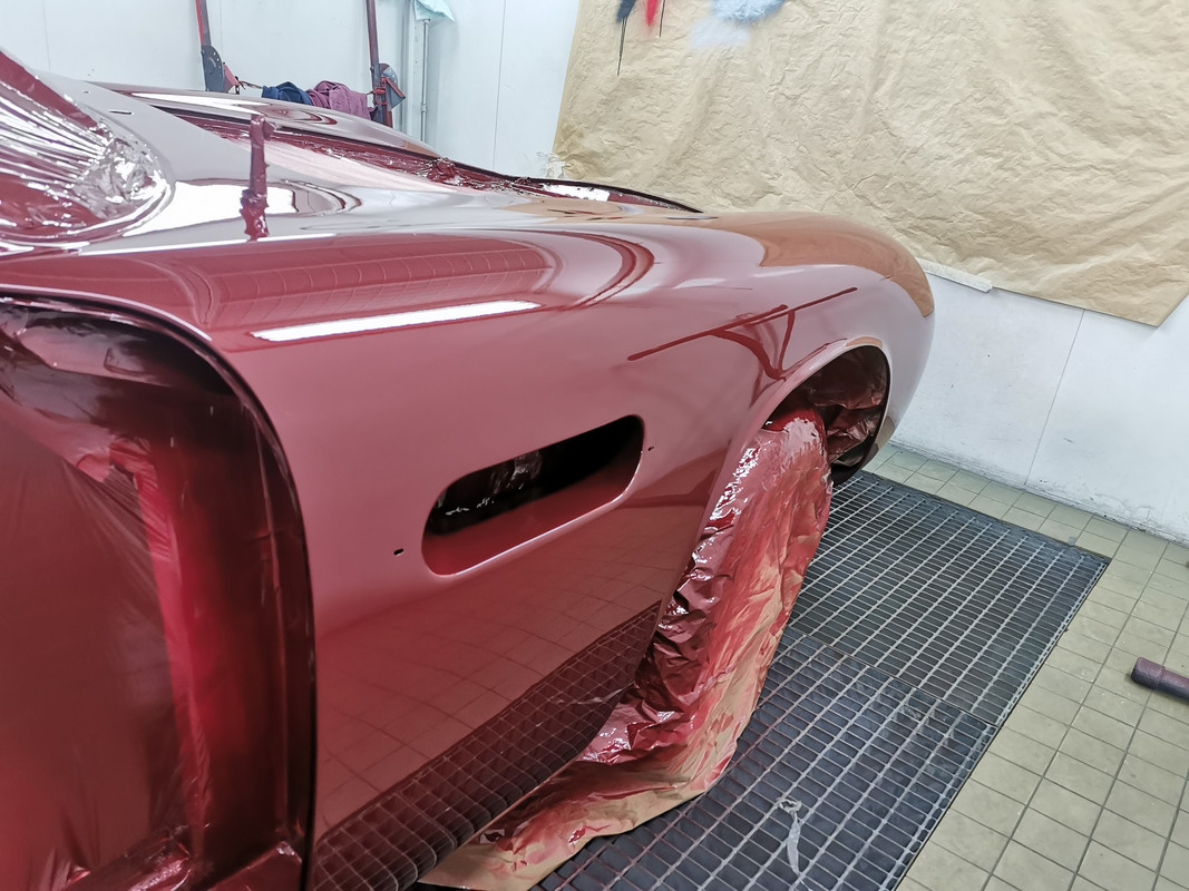

Je fais tout seul.
Décapage. Redressage ajustage ponçage mastic apprêt finition peinture vernis.
Sauf la soudure alu
J'ai abandonné, je perd trop de temps et fait des connerie :lol: j'ai un copain qui vien me les faire une fois que tout est préparé.
Et le formage de tôle. Par exemple les panneau de porte ont était refait. Il a apporté les porte à Lyon et il a refait

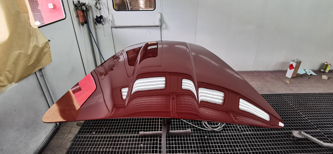

Voilà voilà. Elle est encore en cuisson

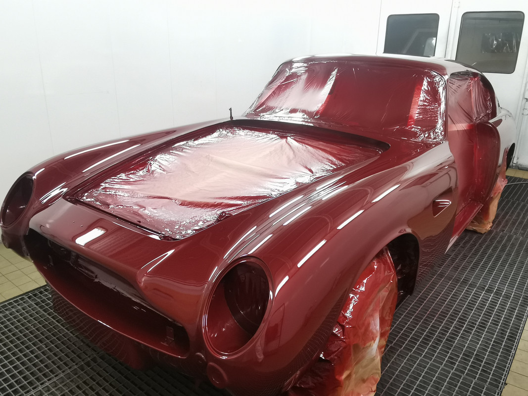

Petite vidéo prise avant la chauffe.
https://youtu.be/ugJpXx3vODs
Messages : 9010
Superbe!
Ce rouge Aston, c'est bien le Dubonnet Rosso, ou tu as mis qqch d'autre?
Il a l'air subtilement métallisé et a une teinte proche du Rosso Cordoba et du Rosso Rubino de Maserati.
Pour les masquages, une fois que tout est démonté (chromes, phares, vitrages, joints, etc.), y a-t-il une choix conventionnel pour masquer jusqu'à des endroits précis?
Par exemple on peint les gorges des cadres de vitrages, l'entièreté des cadres de portières (montants A et B), l'intérieur des soucoupes de phares avec phares démontés, etc.?
Car, surtout quand la peinture précédente était différente, on doit au moins peindre tout ce qui n'est pas recouvert par qqch: par les joints, les panneaux recouverts de cuir, etc.
Et quid des dessous et arches de roues: j'ai l'impression que là tu laisses la peinture aller un peu dans les arches de roues.
J'imagine que ça doit être recouvert de noir anti-gravillons?

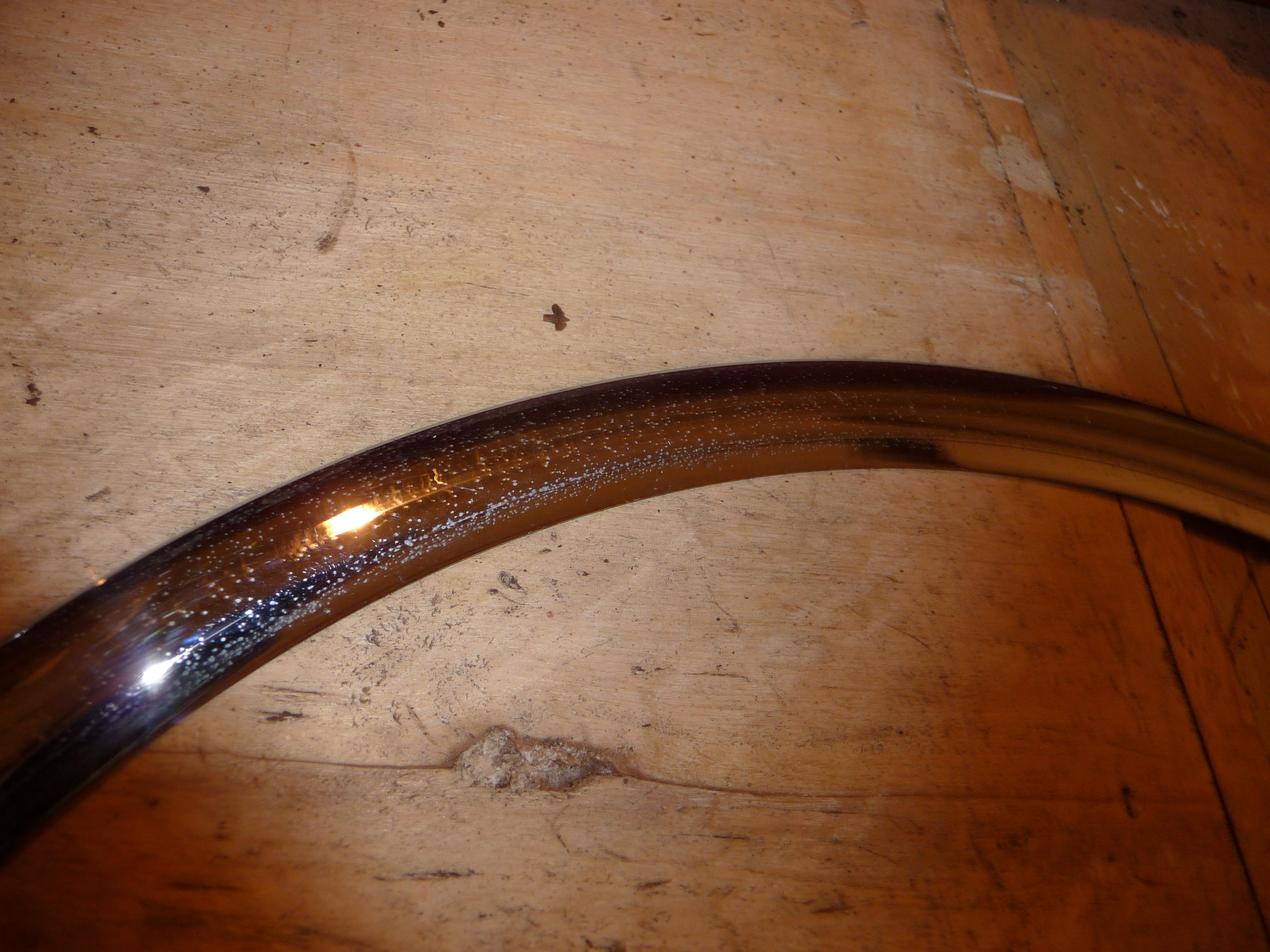

Une baguette de pavillon avant traitement.
Vous remarquez les nombreuses piqûres:
La même après avoir frotté énergiquement, quasiment toutes les piqûres ont disparu :o .
Ca brille :D :

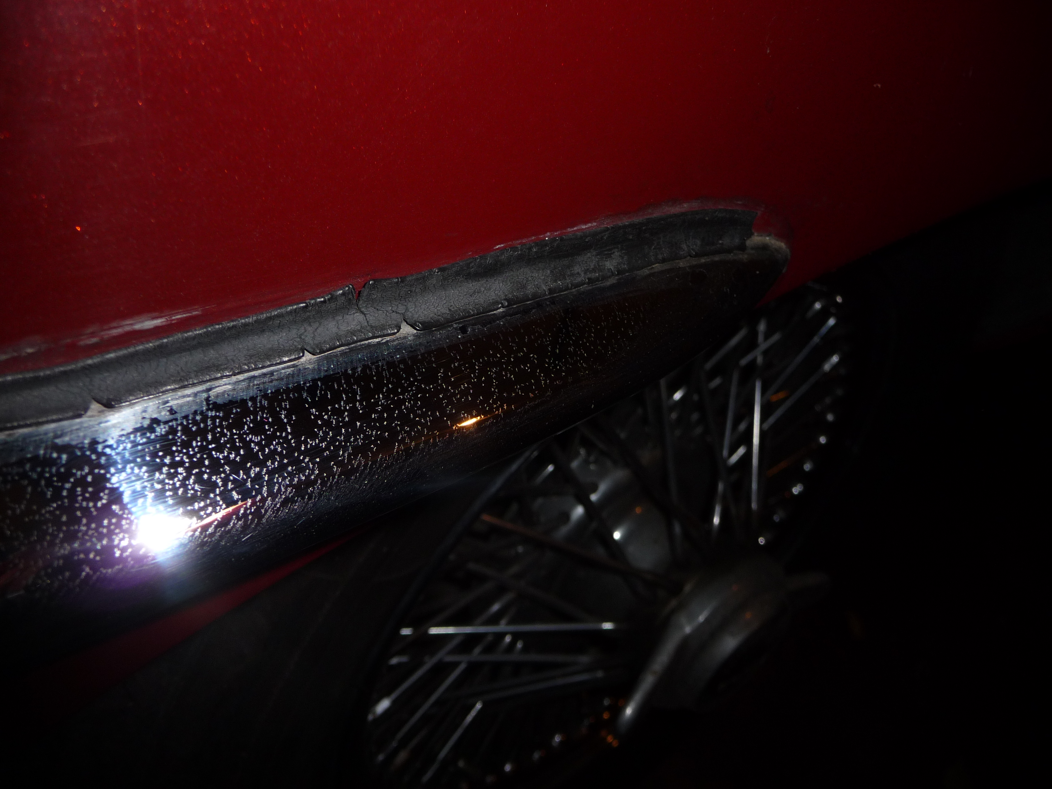

Par contre, les chromes les plus exposés, comme les parechocs, ne peuvent être rattrapés.
Ci-dessous après le même type de traitement, les nombreuses piqûres restent :(
Vous notez au passage l'état des joints en caoutchouc :lol:
Pour ces pièces, ce sera direction l'atelier de chromage.

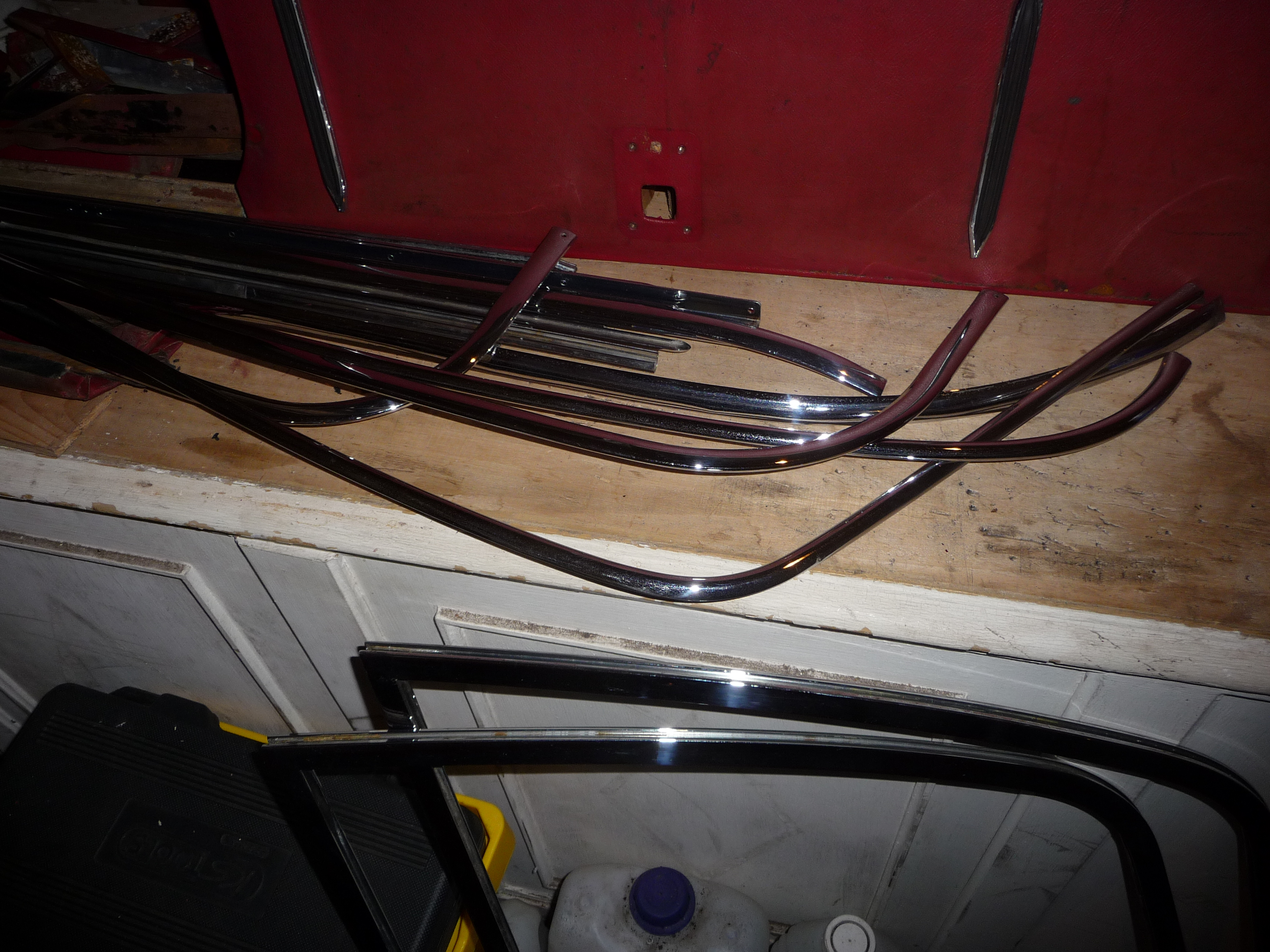

Au final, une bonne journée:
Je dois encore examiner toutes les petites pièces d'accastillage, il y en a des dizaines, entre les poignées, les attaches, les supports de feux, les rétros, etc.
Etrangement, certaines pièces de l'intérieur sont plus attaquées que celles extérieures (hormis celles très exposées comme les parechocs ou capuchons de roues).
Peut-être un chromage plus light?
Ou alors à cause d'une humidité d'air chaud qui resterait piégée et se condenserait dans l'habitacle en se refroidissant :?
