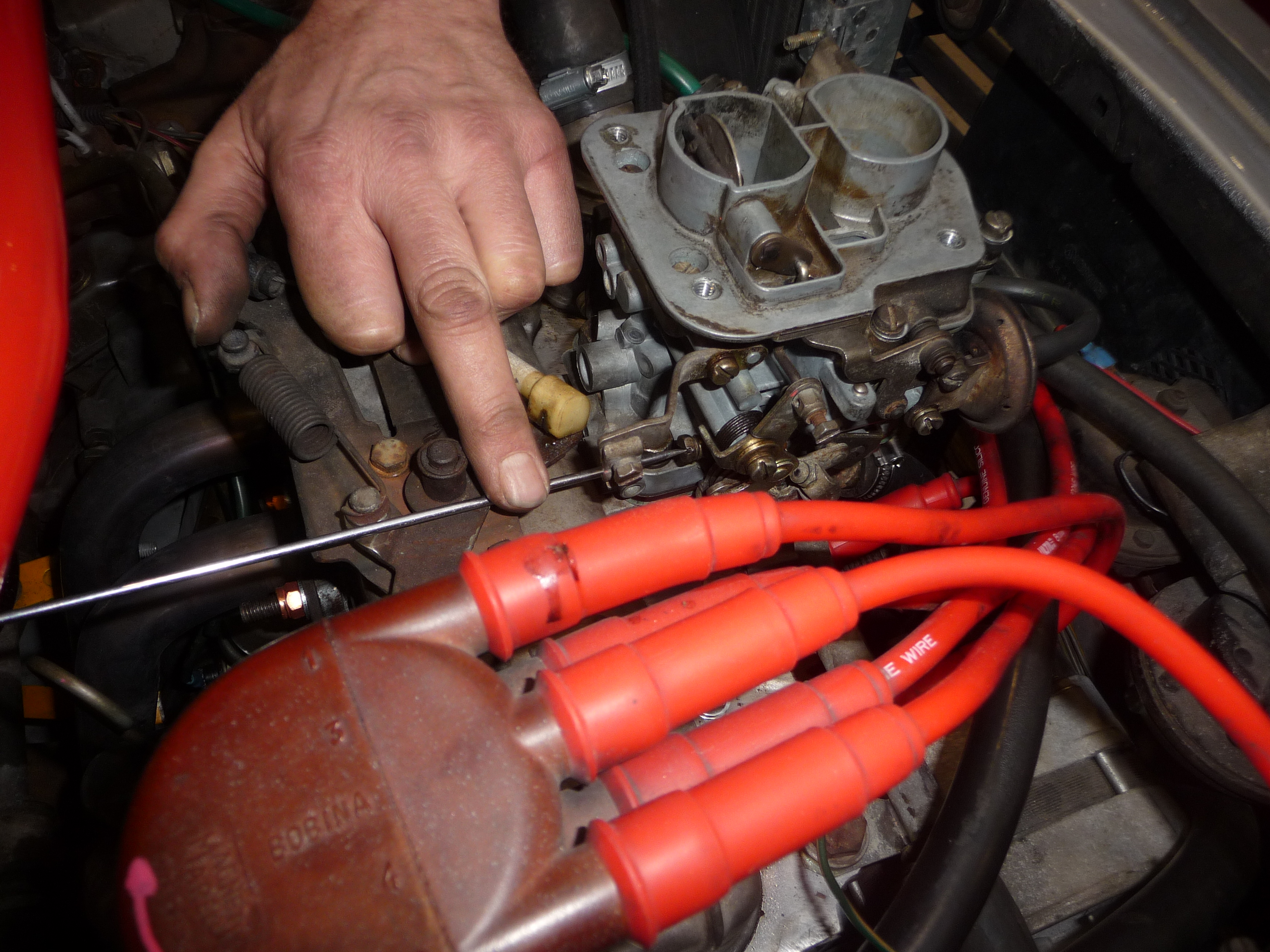

Autre cas, le réglage de carburation d'une Autobianchi Abarth.
Ralenti trop élevé (1500 trs/min).
Apparemment parce que le proprio a fait monter un ACT "compet", avec des levées de cames plus grandes.
Comme c'est pour filer la voiture à sa femme, avec un usage "ville", ça ne va pas le faire...
Impossible de faire un réglage satisfaisant du Weber double corps pour baisser le ralenti.
Il faut (contre-intuitivement, du moins pour moi) se résoudre à augmenter le diamètre des gicleurs, puis jouer sur l'avance à l'allumage (par pivotement du distributeur sur son axe) et sur les vis de réglage du carbu.
Démontage des gicleurs:
L'orifice de 0.40 des gicleurs en laiton est élargi avec une aiguille en acier de 0.70:
Puis on joue sur les vis de richesse et de ralenti:
A suivre...

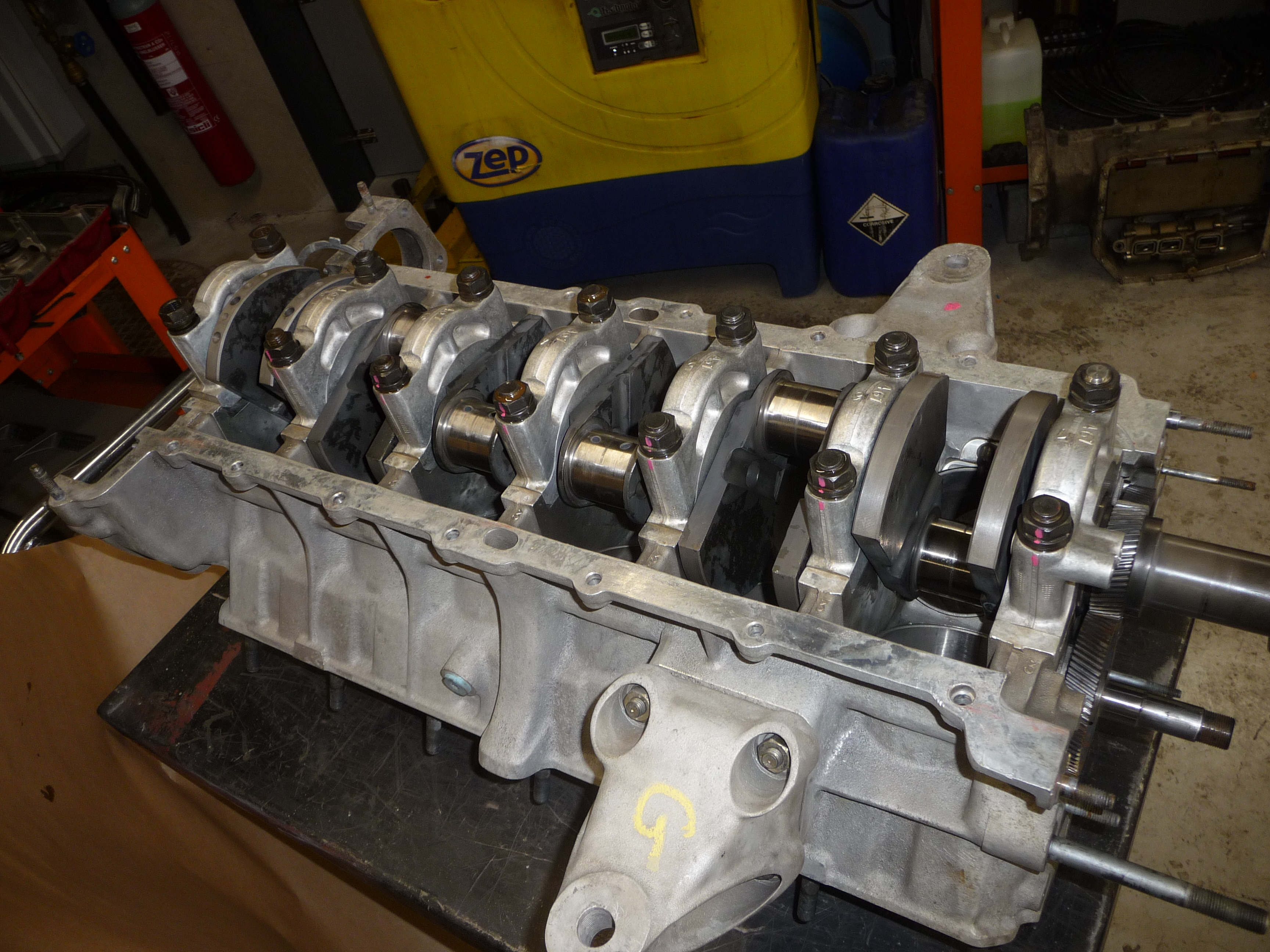

Voilà ce que va devenir après démontage/nettoyage un moteur de F430: un piètement de table basse
Faut dire qu'après explosion de l'embiellage, il est bon pour la casse ou la déco
On voit le trou par lequel est sortie une des bielles
Et voilà ce qui reste de l'embiellage.
Il manque bien une bielle à l'appel
Et admirez la bielle en titane forgé gracieusement incurvée
Il paraît que le furieux qui conduisait l'engin avait bien vu le voyant rouge au tdb mais qu'il avait décidé de ne pas en tenir compte

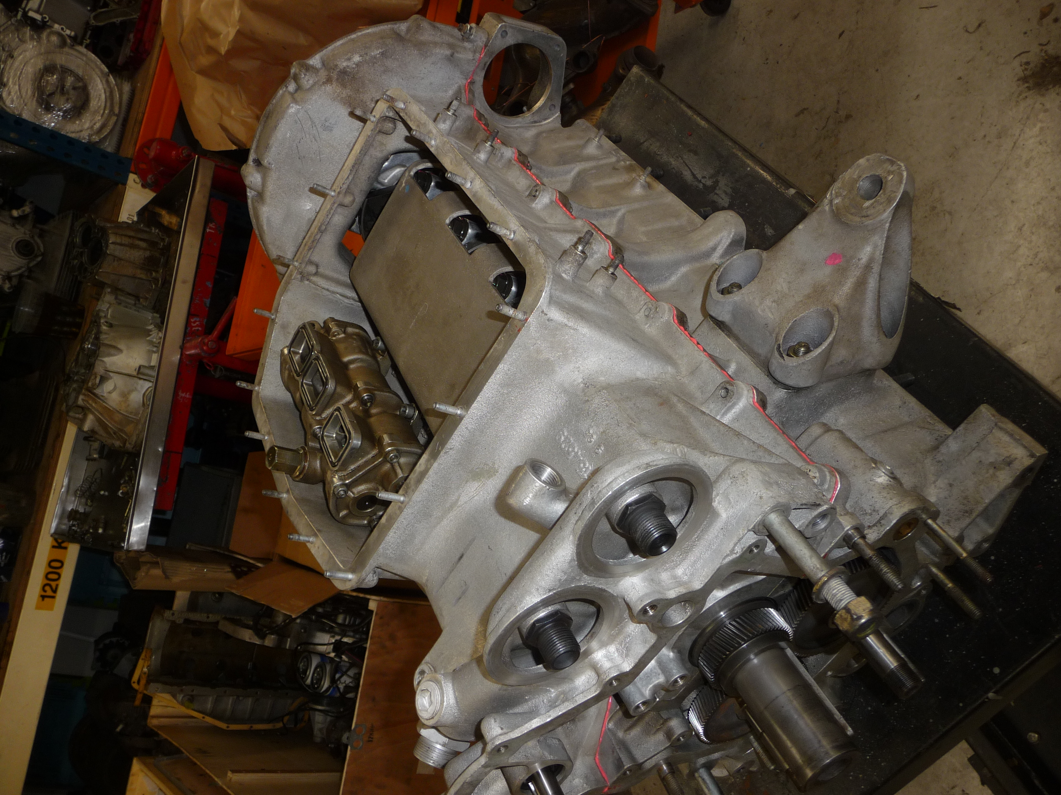

Ces pièces font partie d'un V12 acheté par un client pour être monté dans une replica de P4.
Le moteur a été complètement désossé chez Valenti et est en cours de reconditionnement.
Voici une partie des pièces soigneusement rangées avant remontage:
Le travail est facturé au temps passé, plus achat des kits (segments, visserie, etc.).
Travail très soigné, et au total bcp moins cher que de passer par l'une des officines spécialisées en Italie

Remontage d'un V12 de 456 qui vient d'être refait à l'officina.
Celui-ci n'a pas et renvoyé en Italie pour réfection totale car les chemises et l'embiellage étaient encore bons.
Mais il a fallu quand même ouvrir le bloc pour extraire les pistons et leur refaire la segmentation.
Embiellage remonté et parties basse et haute du bloc réassemblées avec un nouveau joint, vue du bloc par dessous.
On distingue en partie gauche du bloc la pompe à huile, et à droite une sorte de plaque qui masque l'embiellage:
Vue de près, la plaque fait partie intégrante du bloc et le rigidifie:
Détail des enroulements hélicoïdaux internes de la pompe à huile, et de son axe cannelé:
C'est de la belle mécanique
