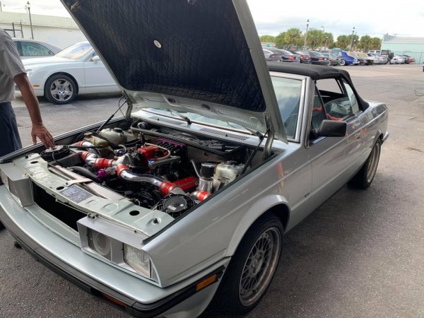

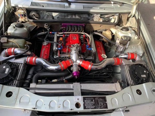

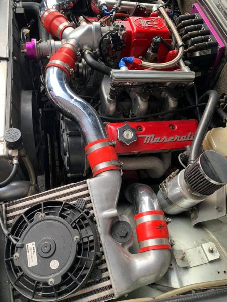

De puntuale Verrelli sur FaceBook:
Montage intéressant des intercoolers avec des ventilos électriques :

ouh la, y'en a eu du boulot sur ce moteur :shock:
Messages : 9029
Re: Moteur de biturbo avec échangeur air/eau ?!
Par rapport au système normal, ça fait gagner quoi/combien?
Messages : 1358
Y'a des ouïes sur le capot ?
Messages : 10320
Je ne sais pas, y a pas de photo.

Ca fait un joli montage, mais est-ce que les ventilateurs compensent le fait d'avoir coller les échangeurs contre le capot. A mon avis c'est moins efficace que le montage classique. :roll:
4.24v / Si 2500 / 222 SE
Messages : 9029
Les ventilos, ils servent à quoi exactement dans ce montage?
S'ils sont censés assurer un refroidissement, effectivement, là où ils sont placés en haut de baie moteur, contre l'isolant de capot et sans ouverture, je doute aussi qu'ils soient très utiles...
