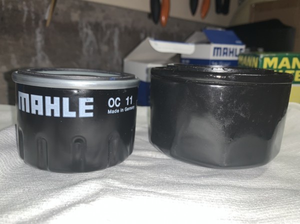

Mais point de vue volume, c est pas du tout pareil.
Celui d origine doit faire environ 400 cm3 (en fait 420 par calcul, mais il y a sûrement de la matière qui prend la place)
Les différents autres font environ 250 cm3 (273)
C est quasi 40 % de moins.
Vous allez dire, c est pas ça qui est important, c est la surface de papier qui filtre. Peut être les deux non?

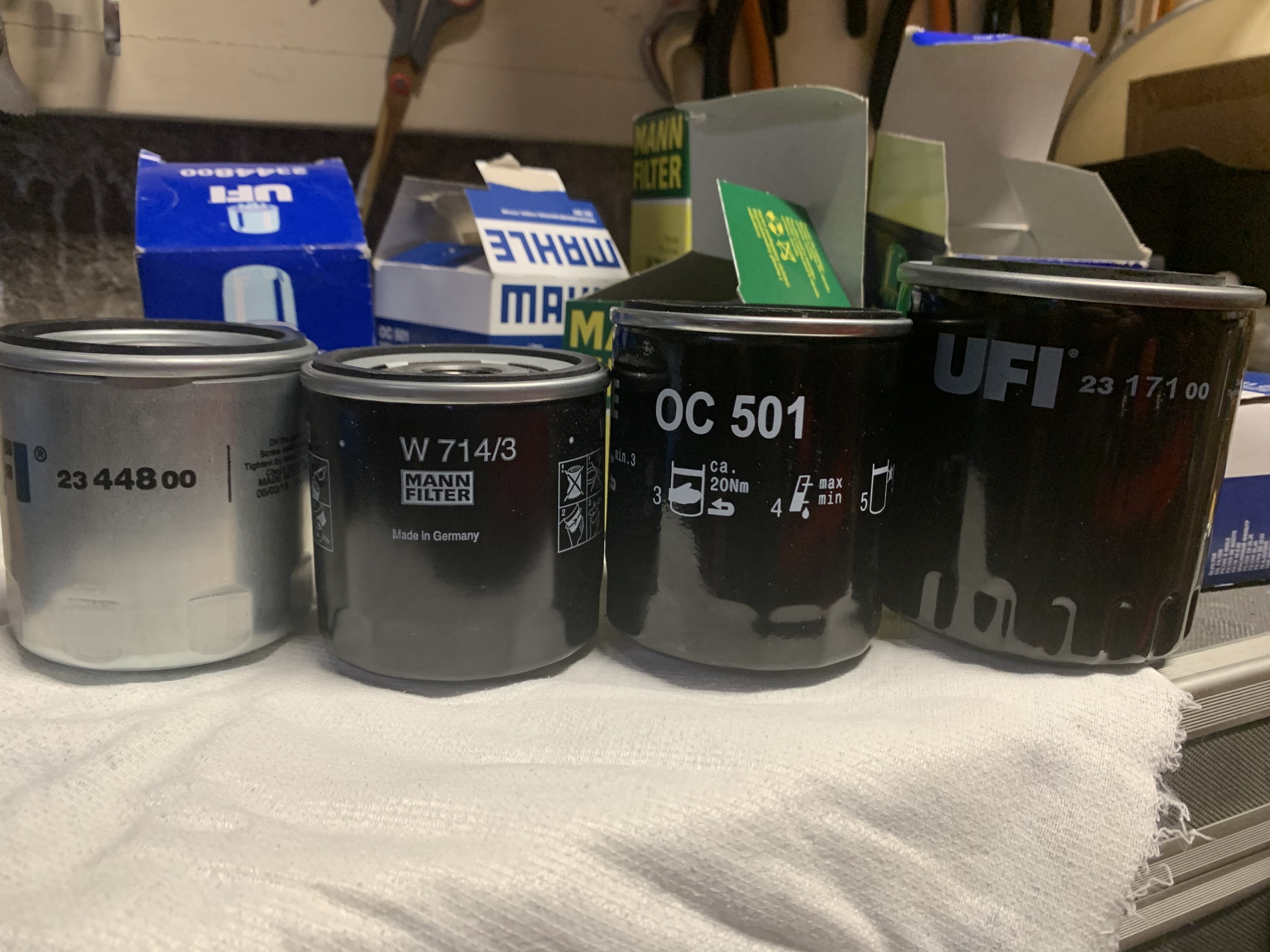

A présent, sur les 18 soupapes ( j imagine) en tout cas Biturbo.
L origine c est le Ufi 311820100
Eurospares 29£ plus machin machin, Birdcage propose le même que 24s
L équivalent ufi actuel est le 23 171 00 autour de 9 e partout je pense
Mais est proposé en équivalence le ufi 23 448 00 et tout une ribambelle de compatible, sur le même principe
Et la, vous allez me dire pourquoi comparer les dimensions entre l origine encore disponible et les compatibles :cry:
Et bien, parce que j ai commencé, et donc je vais pas me gêner de faire partager le truc.
Bref,
Donc le volume de l original est de 570 environ (par calcul 592 cm3, il faudrait suivre la bas au fond :oops: plutot que de s amuser avec vos autos)
Les compatibles 300 cm3 (330)
La encore, le différentiel est encore plus fort, mais bon on va dire 40 %

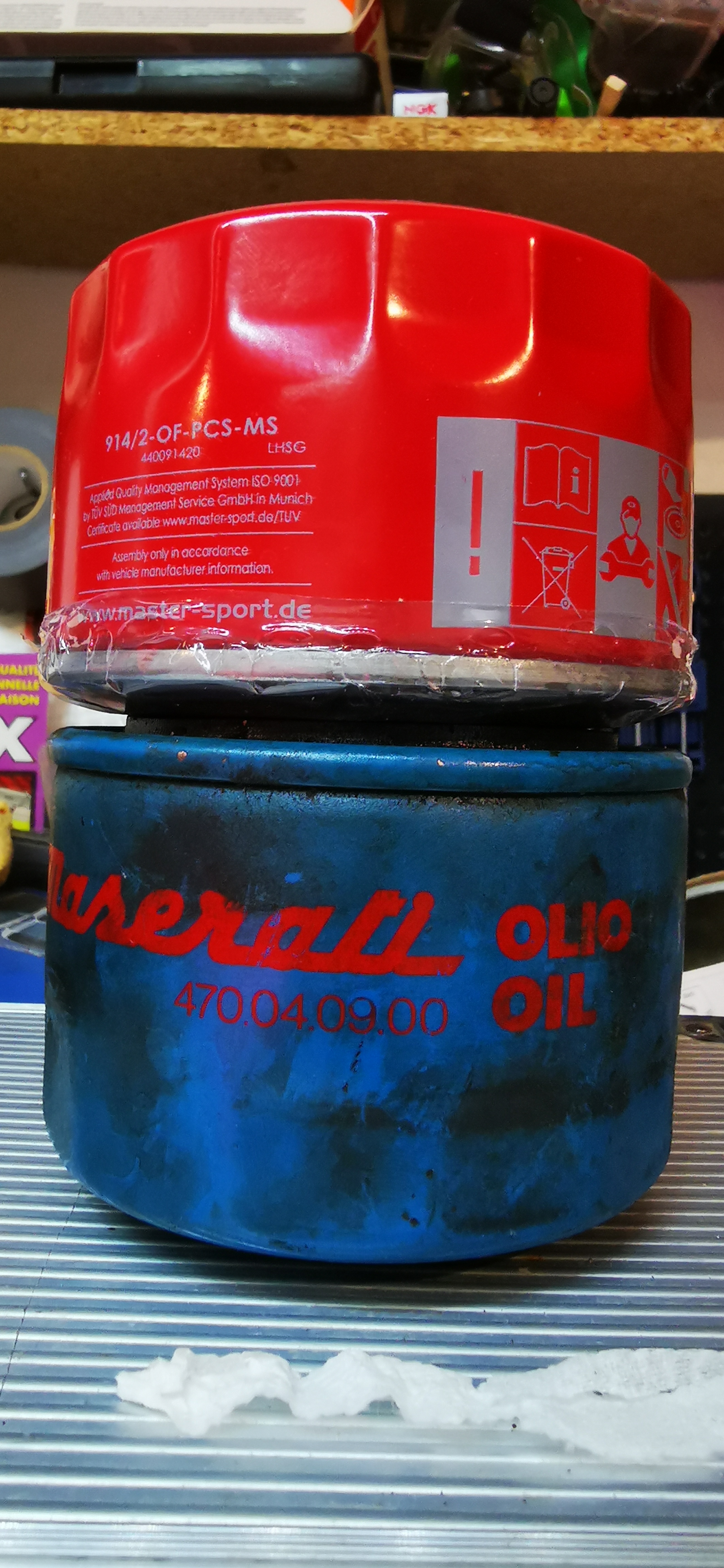

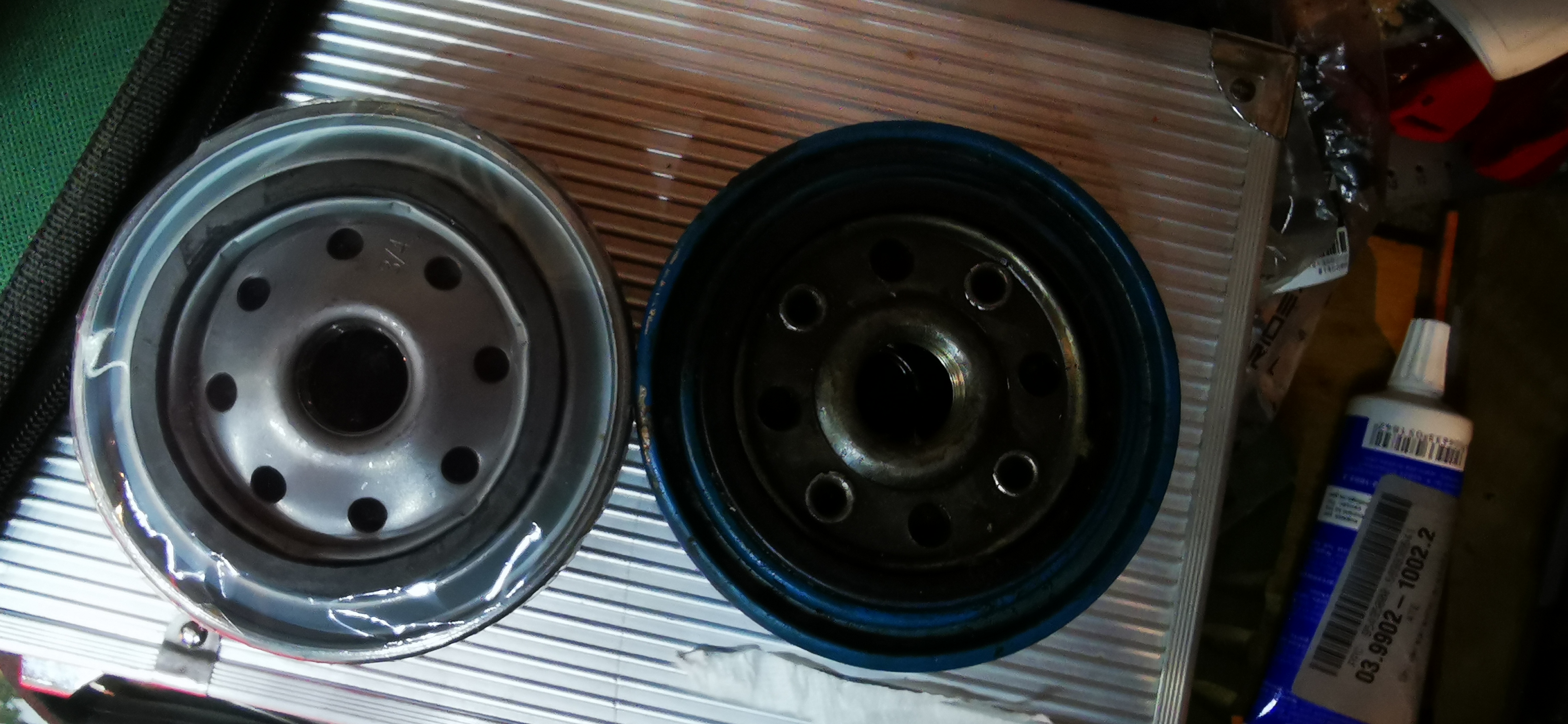

Petit déterrage car après de nombreuses recherches, je pense avoir trouvé un filtre identique à l'original : dimensions strictement identiques, même nombre de trous pour le flux d'huile, et tarage de la valve a 1,5 bars. Il s'agit d'un 914/2
Bizarrement ce n'est pas une équivalence directe, pourtant Alpa parlait bien de cette référence sur le sujet que j'ai retrouvé après avoir trouvé mon filtre, donc tous les chemins mènent à ce filtre :lol: :
viewtopic.php?p=148656&sid=eea010b1b52d ... 82#p148656
J'ai en revanche choisi une autre marque que MANN, un Master Sport, qui est pour moi plus identique à l'original, notamment sur le nombre de trous.
La ref n'est bien sûr plus fabriquée, il reste un peu de stocks, pour ma part, vu le prix modique j'en ai pris pour 10 ans :D
