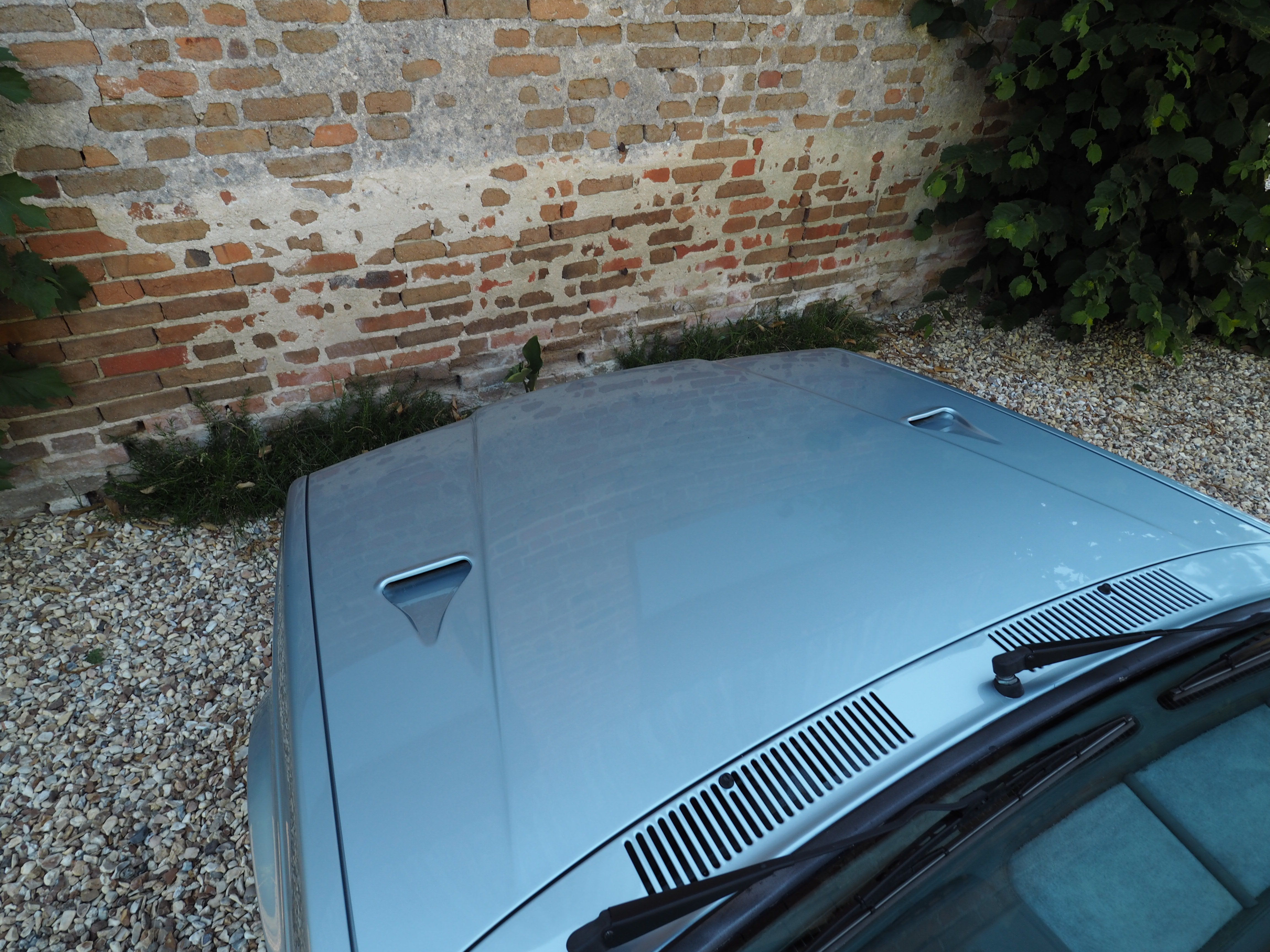

voici des photos de la 222 arrivé il y a un an:
