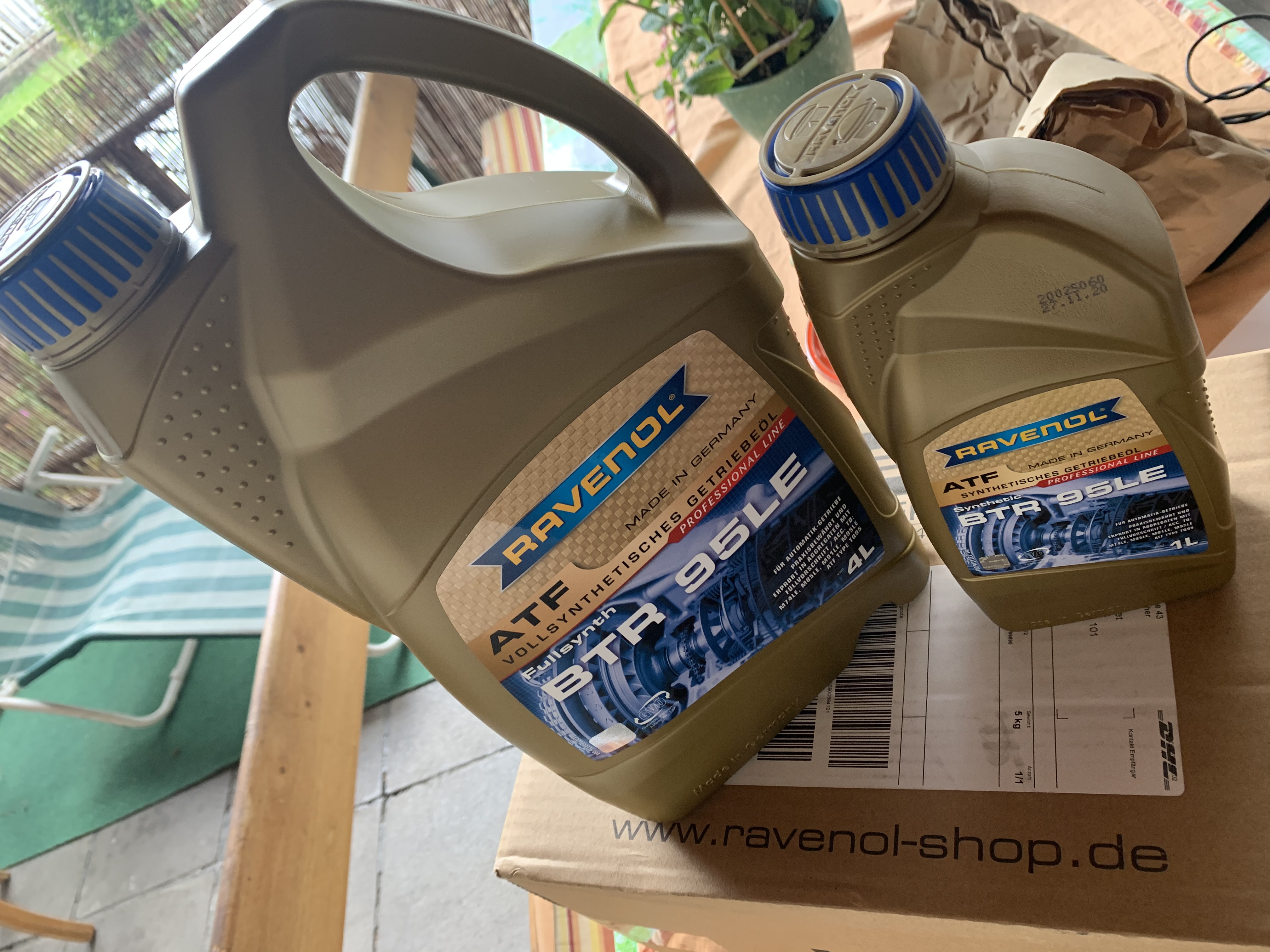

J ai reçu l huile spéciale...

- Cooldent
- Messages : 1096
Ah, tu envisages la vidange de la boîte.Konimino2 a écrit :Je ne trouve plus le filtre Btr dans mon fourbi![]()
Je suis pas le seul à vouloir salir mon garage
