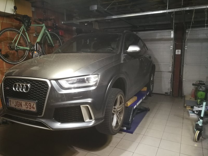

Et voilà, j'ai donc été cherché le pont ce midi, et je viens de l'installer.
Le plus difficile a été de le sortir du petit camion que j'avais loué (avec hayon, sans, c'est impossible).
Au centre d'enchère, ils sont équippés, me l'ont mis sur une palette, et hop, en 5 minutes, avec le chariot élévateur, il était en place au milieu du camion.
Une fois à la maison, c'est moins facile, il faut déjà enlever la palette (avec, impossible de le faire rouler). Avec un cric et divers leviers, on y arrive tout de même.
Puis le tourner de 90° dans le camion, grâce aux roues, ça se fait pas trop mal.
Et enfin, le faire rouler sur le hayon.
Ca c'est joué à 5 cm, mais il n'y a pas de soucis, encore merci à Adrien.
Le voilà au centre, ça ne prend pas trop de place, et il est tout à fait présentable. La lumière verte, c'est la centrale de commande.
Et avec le char de madame dessus. J'ai du rajouter des morceaux de bois, les points de levage de l'audi sont plus haut que le bas du chassis, pas l'idéal.
Et elle fait 1m60 de hauteur, donc je ne peux lever au maximum sans taper dans le garage. Attention qu'avant de descendre, le pont remonte de quelques cm pour lever la sécurité, donc évitez de monter la voiture jusqu'à ras du plafond, sinon, c'est foutu. :?
En tout cas, ça marche. Et c'est plaisant de devoir simplement rentrer la voiture, mettre 4 pads sous les points de levage et appuyer sur un bouton pour la voir en l'air. Le temps gagné par rapport au combo cric/chandelle est considérable :D
Bon, je vais quand même tenter de trouver un mode d'emploi, il n'y a que trois boutons, mais c'est pas tout à fait clair la différence entre celui qui fait descendre et celui qui fait descendre mais avec une sirène.
Mais en tout cas, de visu, ça semble bien qualitatif. :D

Messages : 8545
Re: Outil de levage "compact"
Konimino2 a écrit :C est juste posé? Ou c est fixe au sol?
Juste posé sur le sol, il est possible de boulonner la structure, mais ça enlève tout l'intérêt de la mobilité (quoi que, une fois à la bonne place, il risque de ne plus trop bouger...)
Il ne bouge pas d'un cm quand on monte dessus, avec ses +400kg, je doute que la voiture puisse le pousser.

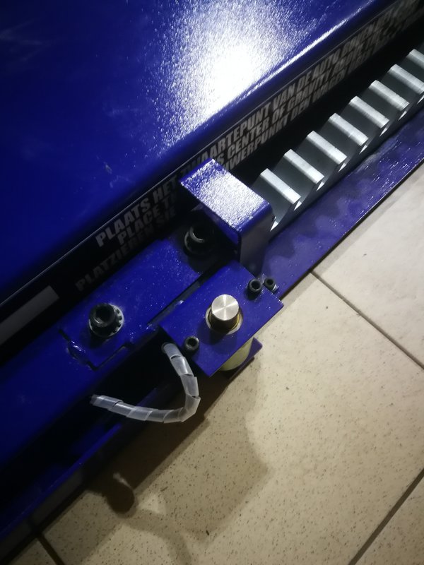

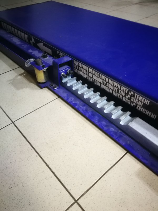

Sinon, pour illustrer, la "crémaillère" sur le mien.
On voit bien que les dents ne sont pas à angle droit, et qu'il faut donc remonter un peu pour sortir de la sécurité.
Il y en a une de chaque coté naturellement.
On voit aussi le solenoide qui remonte la sécurité.
Note qu'il est à priori possible sur le mien de démonter la sécurité en dévissant les deux gros boulons.
Ce qui me semble une très mauvaise idée. En tout cas pour le brave homme dessous. :roll:
La méthode en cas de panne doit plutôt être :
Tu as une fuite ou un vérin qui disfonctionne, répare le ou remplace, pas de stress, tu as tout le temps, le pont reste en place bien sagement grâce aux sécurités.
Une fois réparé, descend normalement.
