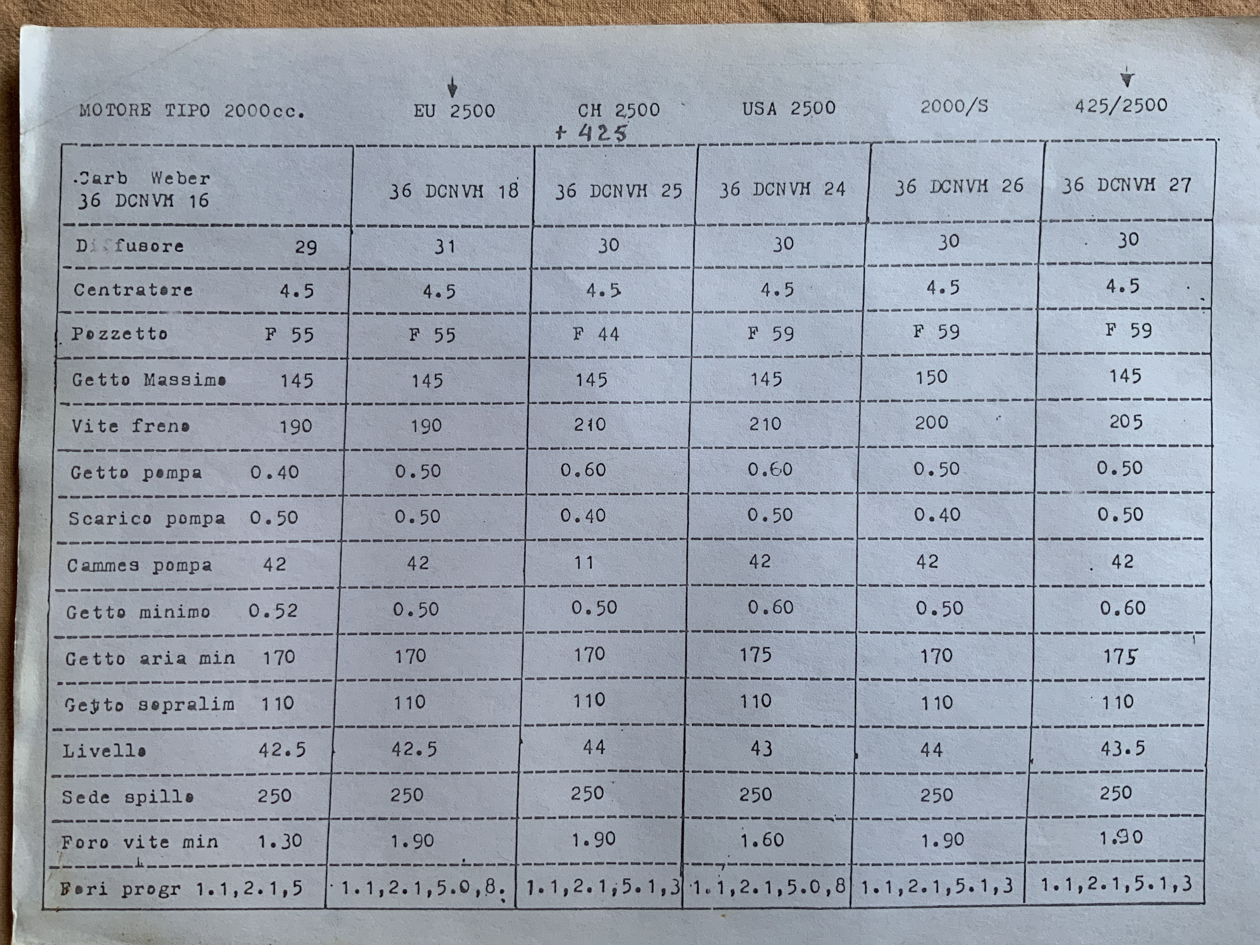

Bon je ne sais pas si ça va t aider.
Je n ai pas eu le temps de scanner la doc rectificative d atelier. Voilà au moins ce qui concerne le carbu.

Et donc elle était à l éthanol?

Merci. Elle etait au GPL.En ouvrant a nouveau la cloche carbu,j'ai découvert qu'il manque le poumon anti-noyade,que le tuyau depression carbu --> allumeur est bouché par une vis !J'ai commandé un nouveau carbu et re-installé tout les tuyaux a leur place avec les restricteurs qu'il n'y avait pas.Konimino2 a écrit :Et donc elle était à l éthanol?

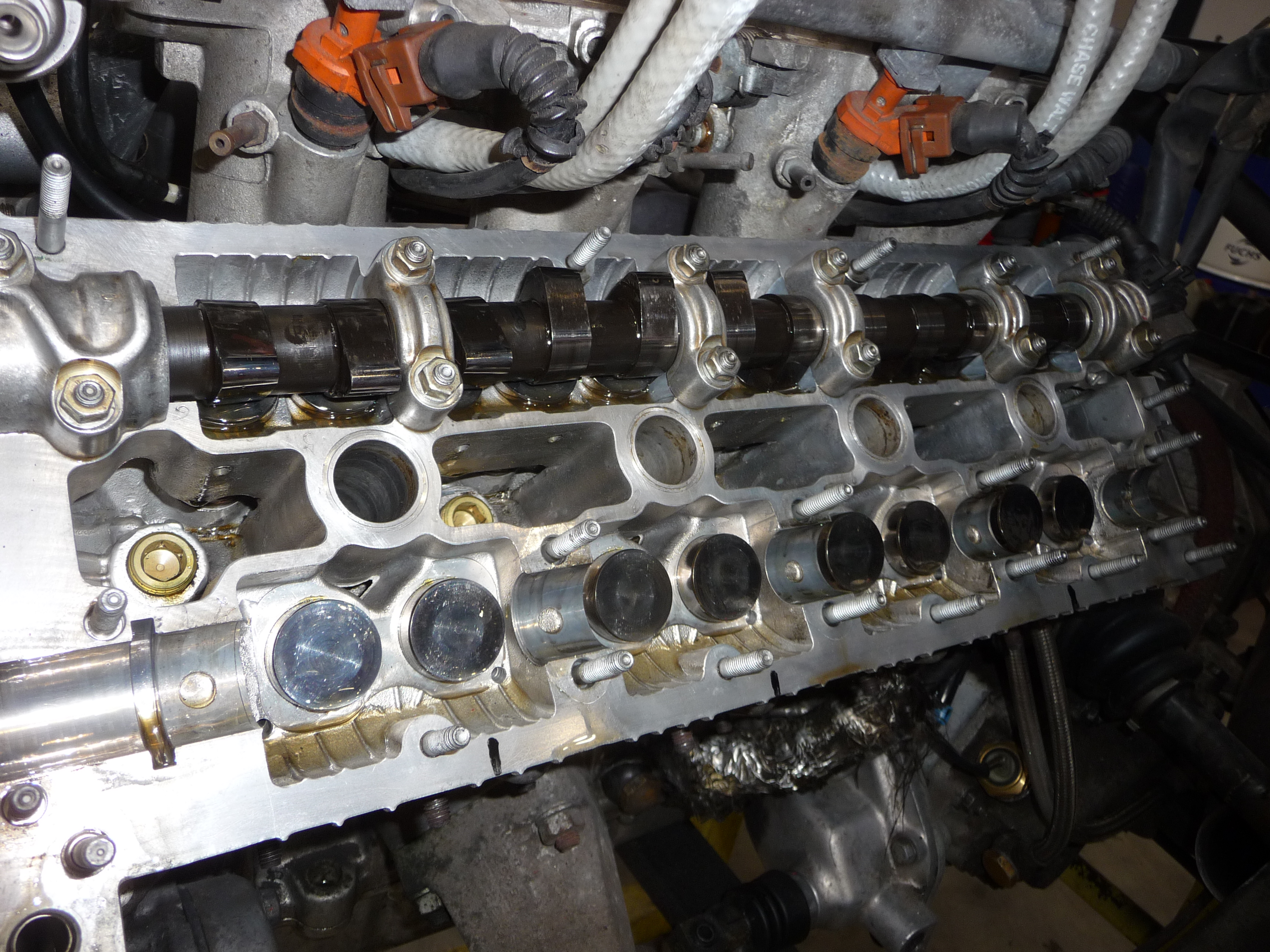

up-date sur le moteur...........Il tourne toujours sur 5 cylindres 1/2.J'ai fais hier un test de fuites des cylindres (air-comprimé).Ce n'est a mon sens pas catastrophique,surtout que je ne l'ai pas fait dans les regles de l'art,n'ayant pas découvert les arbres a cames pour bien les mettre en balance mais ne regardant seulement le PMH des pistons avec une pige ds le trous de bougie. Les pistons etant fort inclinés en rapport a la bougie,ce n'est pas tres precis.J'ai cependant découvert une extreme sensibilité a la position PMH piston,donc soupapes,ce qui me met le doute du jeu soupapes.Je vais donc vérifier ca.Le probleme est de le regler...........impossible, ayant des pastilles et meme devant retirer le carter d'arbre a cames pour les changer !
Qu'en pensez-vous?

Qu'est-ce qui est impossible: le réglage?
C'est clair qu'il faut ouvrir les culasses et avoir un jeu de cales de différentes épaisseurs pour faire le réglage avec les cotes aux specs:

Oui,je suis mecano pensioné mais ce n'est pas le probleme.D'abord,ma Biturbo est une 2.0L 18 soupapes,ce qui engendre le démontage du carter d'arbre a came,ce qui n'est pas,en soit,un gros probleme.Le plus difficile,c'est se procurer les bonnes pastilles,sans devoir monter-démonter 10 fois le carter afin de trouver le bon jeu de soupapes en tenant compte de l'ecrasement du joint!
