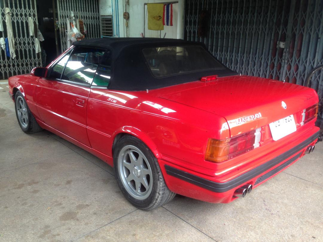

Salut,
dernièrement, mon Spider après environ 10 km il perdait de la force et lentement j'ai tujour pu rentrer chez moi. Doigt changé, régulateur d'essence change': rien
Remplacement 2 bobines: ok.
L'automobile n'a que 20'000 km, mais les années comptent.
Bons kilomètres à tous.

Puisque le virus ici nous fait aussi rester à la maison, je peux écrire 2 lignes traduites en ligne. Oui, je fais le travail moi-même, j'ai commencé à 15 ans et maintenant j'ai plus de 70 ans. J'en ai marre des voitures britanniques et puis je me suis adapté ici aussi aux voitures italiennes.
Cette dernière série Spider, 2.8, conduite à droite, je pense, est la seule dans ce pays. Je pense qu'il a été importé neuf individuellement avec des taxes de
300% pour le mettre en circulation. Il y a des gens riches en BKK. J'ai pu l'obtenir d'un Irlandais qui partait.
À chaque achat, je vérifie généralement tout de suite que les papillons
de la manette des gaz bien ouverte: le Spider n'a ouvert que le 1 papillon! Un boulon sous le gaz a fait son travail ...
Je ne sais pas si ce boulon est monté en usine?
Travaux effectués, changement de la courroie et de la pompe à eau, contrôle du boîtier de vannes. Voiture complètement sans rouille.
En ce moment, il y a un court-circuit sur la valve de la pompe à essence, dans la zone du tableau de bord. En attendant, je voyage avec l'élimination du relais de pompe à essence,
Aujourd'hui porté au chèque annuel de
voitures de plus de six ans. Control
freins, échappement, bruit, lumières et photos.
Rien d'autre.
Bon dimanche.

google mal traduit, c'est la boîte à fusibles. La fusible no.2 ,pompe à carburant, brûle toujours. J'espère avec le temps trouver la solution.

This biturbo might also be based on US models - and the wiring is different... in particular the wiring of the fuel pump.
What make me think it is a US one is 3rd stop break light.
I have also an US spyder and the fuel pump wiring is definitely different. Don't ask me why !
I've got some issues with mine and Quentin figured out that the pump was working as soon as the contact is on... The problem was coming from the fuse box where a connection was not good and heating up.
The fuse box is behind the glove box.
